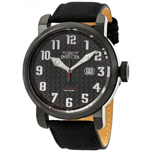

Всем привет,присматриваю себе пилоты эти очень понравились.По меху мне всё понятно,что скажете про цифер?Спасибо!!!
