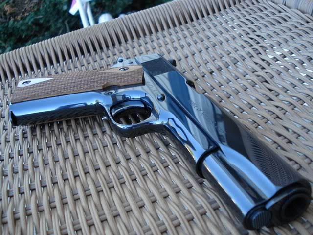

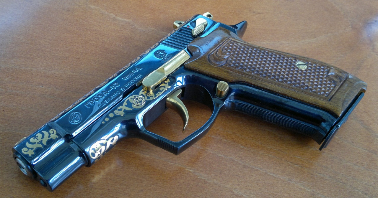

Сообщение от watchcenter Посмотреть сообщение
Вам же лучше меня известно (полагаю, что Вы увлекаетесь оружием), что есть множество способов вороненая. Но это совсем не означает, что эти все способы применимы в отношении стрелок, точнее по факту их так обрабатывали 100 лет назад.
Юрий, о том, что стрелки химически воронили именно так - я узнал совершенно случайно - в попытках получить иссине чёрное воронение на закалёных затворах и рамках Вобщем-то для меня это тоже было откровением - хотя и не помогло - состав растворов совершенно другой - для мягкого металла - затворы получались красноватыми - на последней фотке видно, как краснота проглядывает на рукоятке(не стал переделывать - устал )

Сообщение от BobbyS Посмотреть сообщение
На самом деле я думаю, что мы с Вами много всего смешали.
1. химическое воронение в отношении стрелок это более дешевый способов вороненая. В часовой индустрии применяется только термическое воронение (ну или синение, как Вам ближе)
2. то что теоретически стрелки можно погружать в раствор после нагрева - Да. Мы погружали в конопляное масло, для закрепления пленки. По факту это не работает, сечение стрелки мизерное, на воздухе стрелка моментально остывает.
То что Вы все описали - я не спорю. Да, это все так. Да, так обрабатывают оружие. Обрабатывают ли так стрелки? Сейчас? 100 лет назад? - не знаю, не уверен.
Ну да - фразой химическое воронение называют холодное воронение - без нагрева. Хотел сказать другое(извиняюсь за косноязычие) - воронение = это не только кислород, но и хим реактивы.
Вам ведь не нужен твёрдый металл на стрелках - поэтому и не нужно их закалять опуская в раствор для воронения -- перед нагревом на деталюшку, которую надо "отпустить"(не закалять) наносится реагенты(в том же хим справочние это написано). НО! Вам ведь не нужны и устойчивые к корозии стрелки(тем более, что Ваши часы с завидной герметичностью).
ЗЫ И если говорить о защите от коррозии - то лучше красить, а не просто нагревать
кстати, оксидная пленка на стрелках она как раз увеличивает коррозиестойкость поверхности (хотя в этом и нет такой необходимости в наше время). Другое дело, что эта оксидная пленка легко стирается при контакте. Для оружия это "не катит".

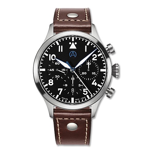

позволю сете открыто высказаться по отношению и к этому производителю, как я это делал в ветке Штайнхарт.
Иклер не оптимизировал производство, он просто сделал дешевый, альтернативный вариант стрелок.
1. используя лазер он "удешевил" производство. Но как по мне стрелка без вытяжной муфты смотрится уныло. Футорок катит только в марине.
2. используя лазер отпадает множество трудностей в производстве. Например пропадает надобность в использовании специальные оснасток для полировки стрелок. За одну такую оснастку тот же Estemia берет от 1000 франков.
3. используя все тот же лазер у него появляется прекрасная возможно сделать полированную поверхность стрелки (не надо оснастки, вырубной штамп не царапает поверхность.), но он и это не делает.

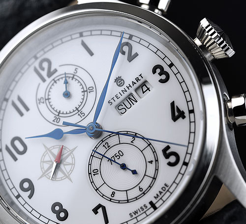

2 watchcenter

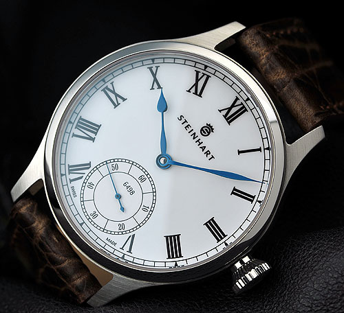

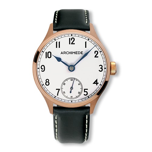

Стрелки с креплением через футор, как делает Иклер выглядят на порядок лучше стрелки с вытяжной муфтой.
Ниже приведу фотографии, которые отлично демонстрируют визуальные преимущество футоров:

Насчёт полировки стрелок - это вообще дело вкуса. Блестючие стрелки не всегда уместны. Мне вот например вполне нравится однородный матовый синий цвет стрелок Иклера, к палубным часам он подходит как нельзя лучше. Ну а наладить производство полировки стрелок для получения переливающегося цвета, думаю не проблема для Иклера, Вы это и сами понимаете.
По поводу облезающей краски - не готов сказать, кто её произвёл и нанёс, но часы были швейцарские среднего ценового сегмента (их ритейл сейчас чуть более 2000 евро.). Вполне возможно что стрелки китайские, только вот в магазине об этом никто не скажет и в интернете фиг найдёшь информацию по этому вопросу, лишь процесс эксплуатации покажет "откуда дровишки".
