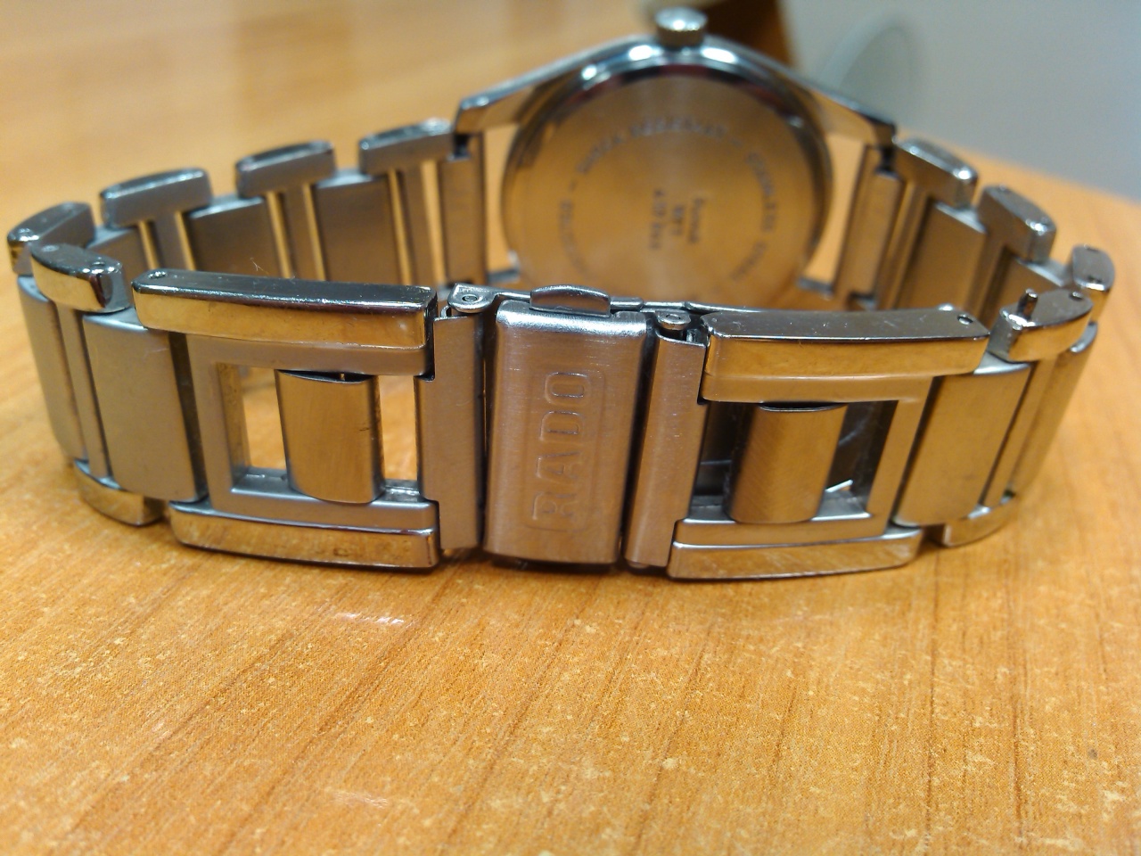

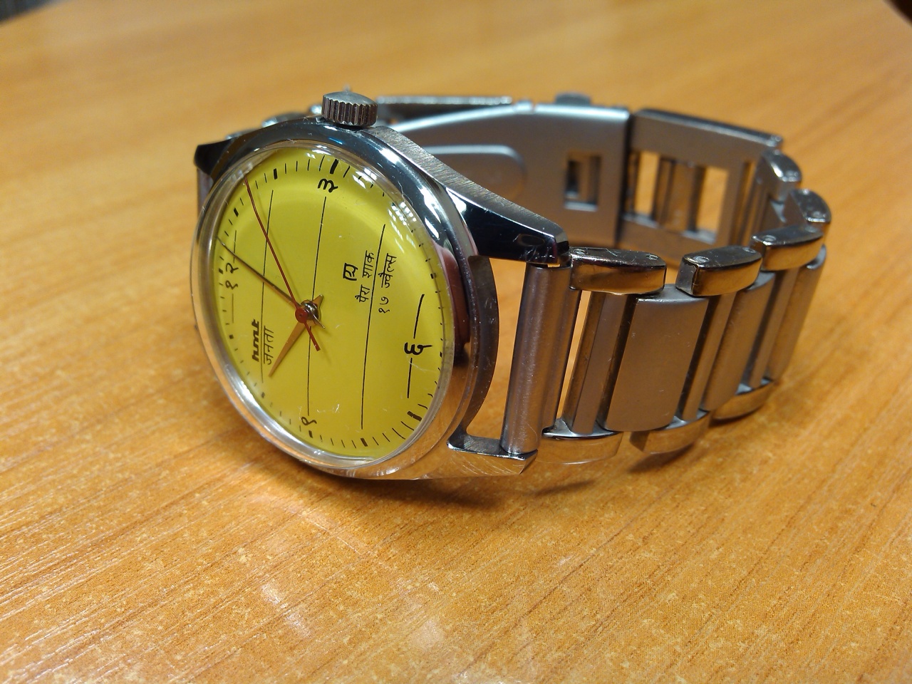

А на Janata,приделал такой браслет радовский,случайно купил в одном магазине часовом,похоже сняли откуда-то,имеет следы эксплуатации...

Сообщение от KOLOMCHANIN Посмотреть сообщение
Это не браслет от радо .

Сообщение от Natarios Посмотреть сообщение
Подделка под него!?
Подделка под него!?
Думаю так , так как линки некоторые штамповка,за радо такого не замечал .

Ну наверное...с внутренней стороны,звенья-кубики,что внутри как-бы браслета,они окрашены типа в матовый цвет серебро,есть пару мест с внутренней стороны браслета,где эта краска облупилась,а под ней тот же блестящий хром что и на крайних звеньях...думаю радо так-бы не сработали...ну я не переплатил за него,120 рублей......так крепкий,смотрится ни чего...Покупал к этим часам плетенный мэш,но что-то как-то не то...привередливые часы,любят браслеты не каждые...
