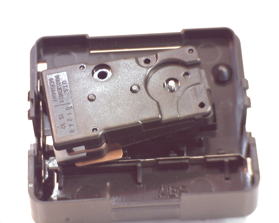

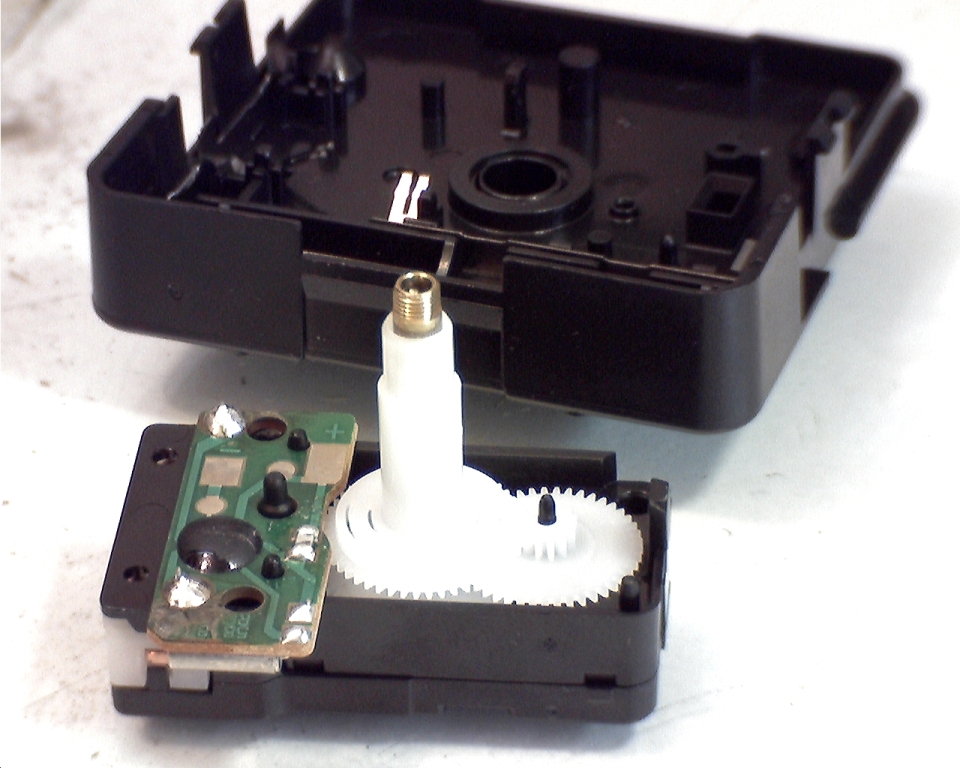

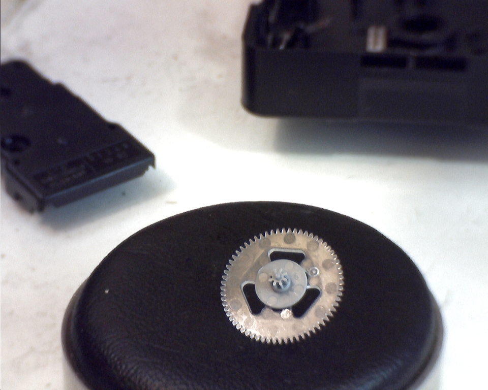

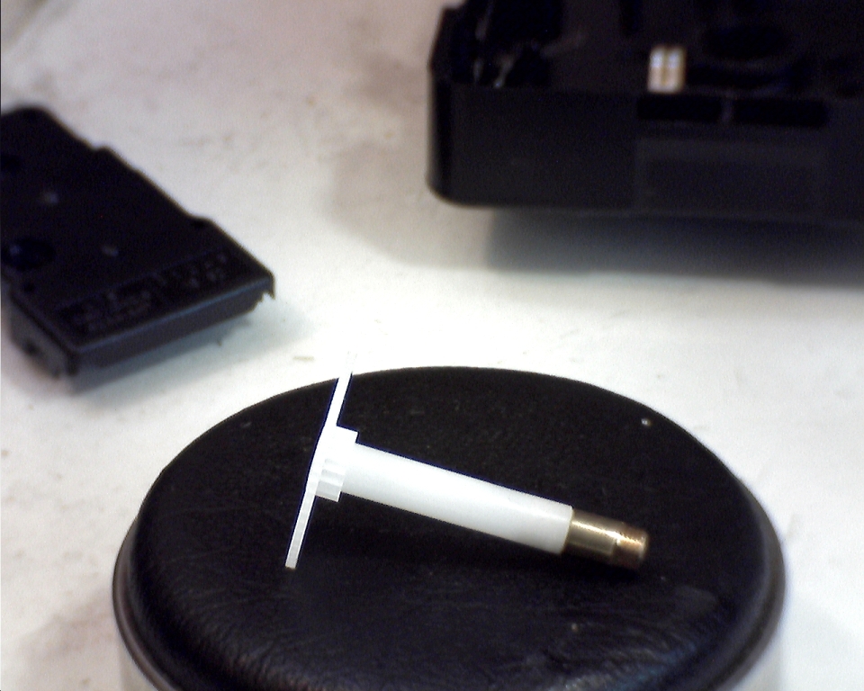

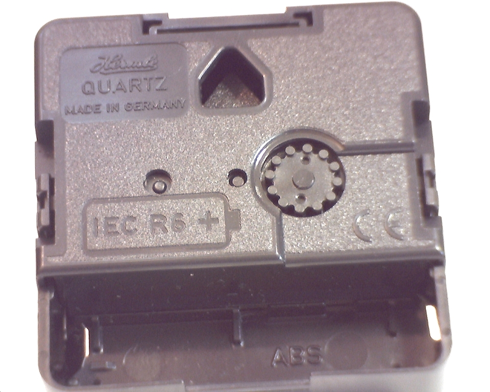

Разобрал кухонные часы по винтику. Ходят, а стрелки не двигаются. Нашёл причину - лопнула шестерёнка в которую вставляется латунная втулка фрикциона (минутника). Аналогичный сайт нашёл forum.watch.ru/showthread.php?t=121506 Хотя пишут, что гиблое дело, но рекомендации дают , механизм похожий. Но другой!
Вставляешь эту втулку с суперклеем - расходится по лопнутому шву и шестерёнка шаг меняет и заедает...с минут на часы которая. Собрал - разобрал..Проточил эту шестерёнку минутника внутри, чтобы не разъезжалась, снаружи сделал бандаж из ниток, чтобы зубья не расходились, склеил, бандаж снял - опять шов немного разъезжается. Сверху сделал один виток с клеем прямо поверх шестерни!Собрал, попробовал вручную - вроде не заедает, ну самую малость...
Проверил - клей попал внутрь, на ось минутника, туго вращается - часы сначала тикают, а потом идут секундами то вперёд, то назад! Разобрал - почистил..Крышку надел - опять идут, а минутная стрелка - стоит! Пришлось опять разбирать, да чистить внутри минутника от клея уже тщательно.. Подгонять, Итак с 12 дня до 21,20 провозился с перерывами на еду.. Сейчас заглянул на кухню, где часы повесил - 23.27! Пока идут нормально. Но надо 12 часов чтоб походили! Тогда будет ясно, что всё получилось..
Пока эти с клеем сохли - починил будильник за 10 минут. Там механизм по другому сделан.(склеил его механизм - роняли раза три,он весь разбился, но после склейки заработал!.)
Наделал фотки. Первая - неразобранный механизм, Вторая - снята часовая шестерня после распайки контактов катушки и снятия крышки, третья - разобранный фрикционный механизм (минутник). А четвёртое фото - начало склейки первый раз - думал втулку вклею и все! Оказалось что ещё 4 раза расклеивал, зачищал и на 5й раз склеил! Вот такой последний день каникул!
