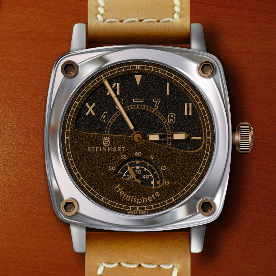

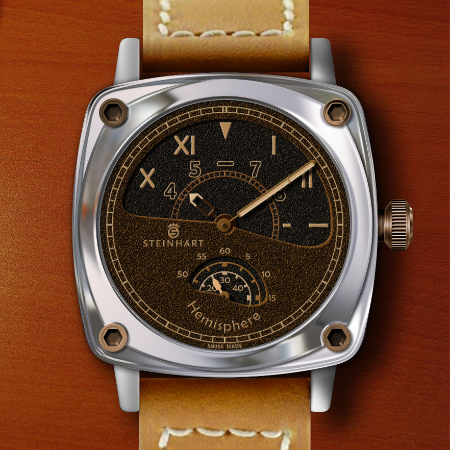

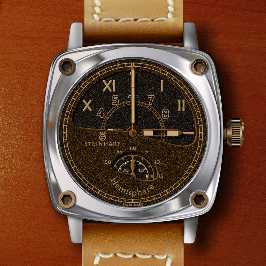

Сообщение от first contact Посмотреть сообщение
Я очень извиняюсь, но время-то как по ним смотреть? В первом сообщение ни описания, ни концепции нет?
Вот так будет нагляднее:
1. 2ч. 55м. 55с.
2. 4ч. 9м. 25с.
3. 5ч. 1м. 5с. Этот фрагмент для того, чтобы видеть другой конец ЧС в сек. циф., если Штайнхарт не сможет поднять сек. над часовой стрелкой, и спрятать под сендвич. Если нет, то подумаю над её большей "прозрачностью" и незаметностью. Хотя всегда есть участки циферблата, которые закрыты стрелками (даты, малые колодцы... – т. е. это нормальная практика).
4. Целых 3 минуты более верного отображения времени (заняло почти 4-е часа , на третьей минуте ускорение в 2 раза, наверно так и сделаем целый мувик).

Здорово у вас получается!
По поводу - как время смотреть, уже прям удивляюсь, все уже было расписано-разжевано. Не читают...?
По поводу секунды. Думаю, даже не стоит ее пытаться вынести вверх. И сложно технически, и дорогу, и, как мне кажется, да и вам тоже, ненадежно. Это ж надо промежуточную втулку на первом слое сэндвича встраивать и пр.
Нормально и так, как у вас показано. Ну перекрываться будет секунда часовой и что? Во всех часах с вынесенной сек.стрелкой так происходит.
А я несогласен. Если есть возможность часовую стрелку убрать из секундного окна, надо убирать. Иначе у нас в какие-то моменты будут торчать две часовые стрелки - некрасивая конструкция.
Если дорого или сложно, можно и смириться, всё-таки у нас бюджетный проект. Но если найдутся приемлимые пути решения - надо пользоваться

Мне тоже кажется, что если видно продолжение стрелки в секундном окне, то вся интрига часов пропадает. И на мой взгляд лучше от секундной стрелки отказаться и окно закрыть
