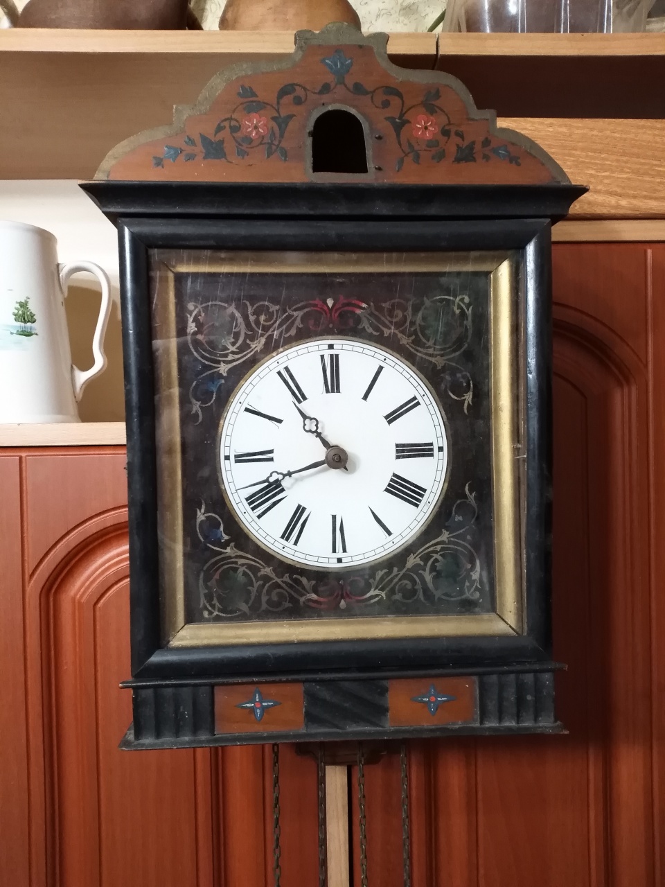

Здравствуйте,уважаемый форум. Подскажите пожалуйста чьё изделие и каких годов. Спасибо. С уважением,Сергей.

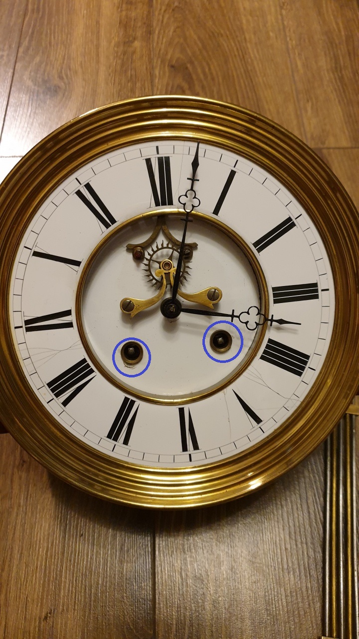

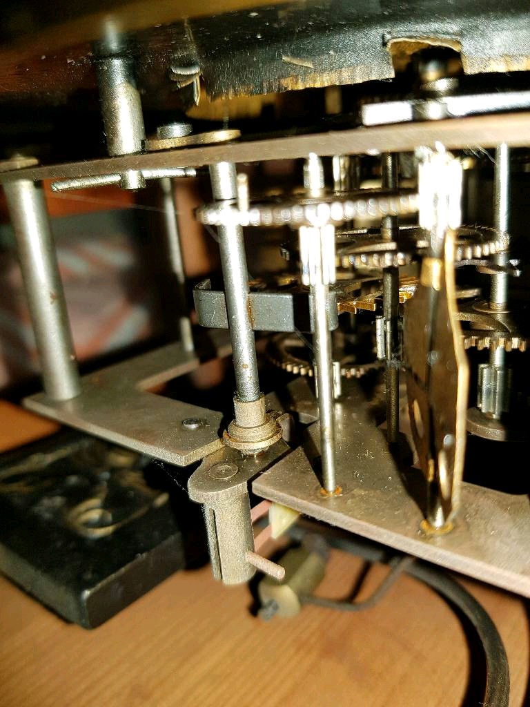

Сообщение от Master71 Посмотреть сообщение
Добрый день Татьяна!
А поподробнее можно?

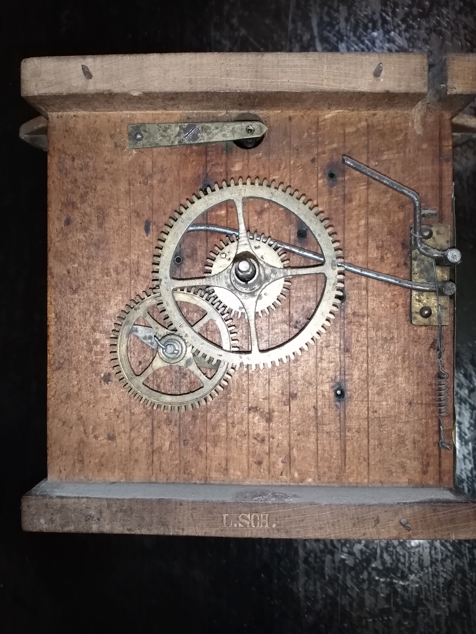

Окошко для рычага у французов прорезалось до самого края, а у немцев всегда оставалась полосочка.
И люверсы заводных отверстий у этого механизма непохожи на немецкие...

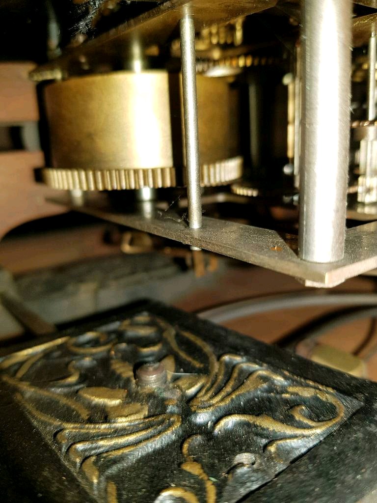

ID:	3101223 Нажмите на изображение для увеличения
Может фото передней платины поможет?
Сообщение от Oled Посмотреть сообщение
Добрый вечер!
По моим ощущениям это немецкий, а не французский механизм, хотя копировали, явно, с "француза". Возможно, ранний Carl Werner! Часы самого конца 1870-х гг., для России, в русском корпусе.
Олег, сомневаюсь, даже если немец, то вряд ли Carl Werner. Механизмы с открытым анкером по моей статистике у них в небольшом количестве встречаются намного позже - во 2-ой половине 1890-ых гг.
С уважением, Татьяна

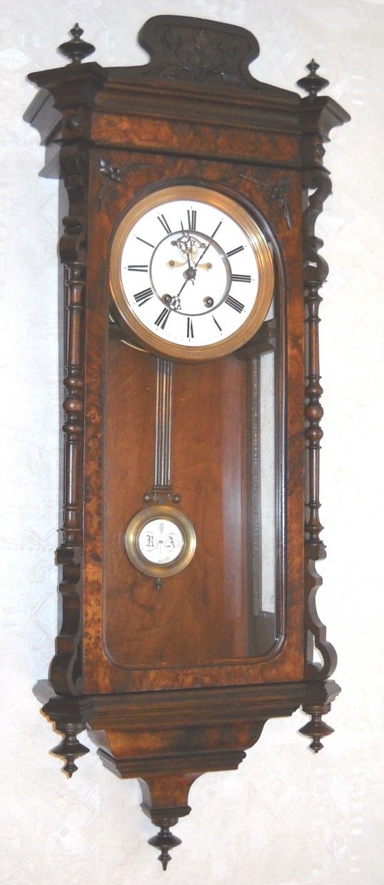

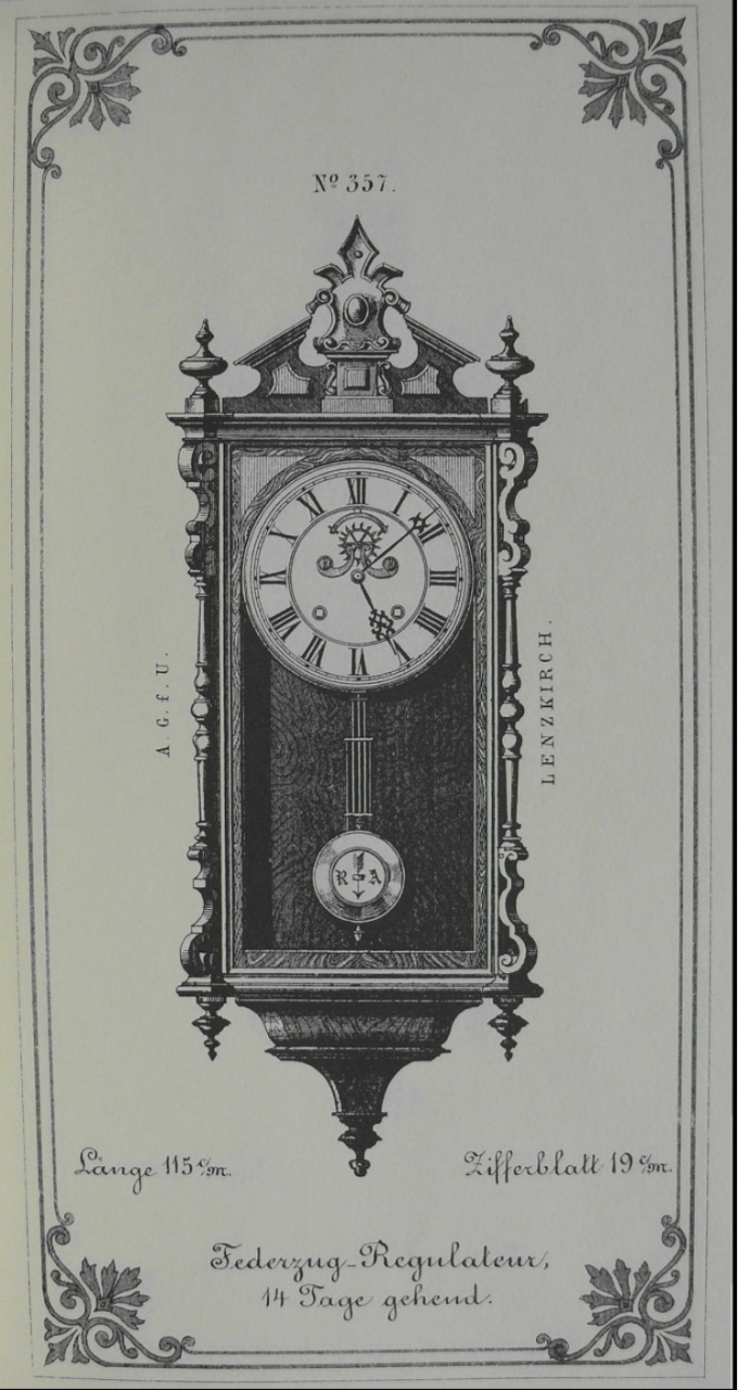

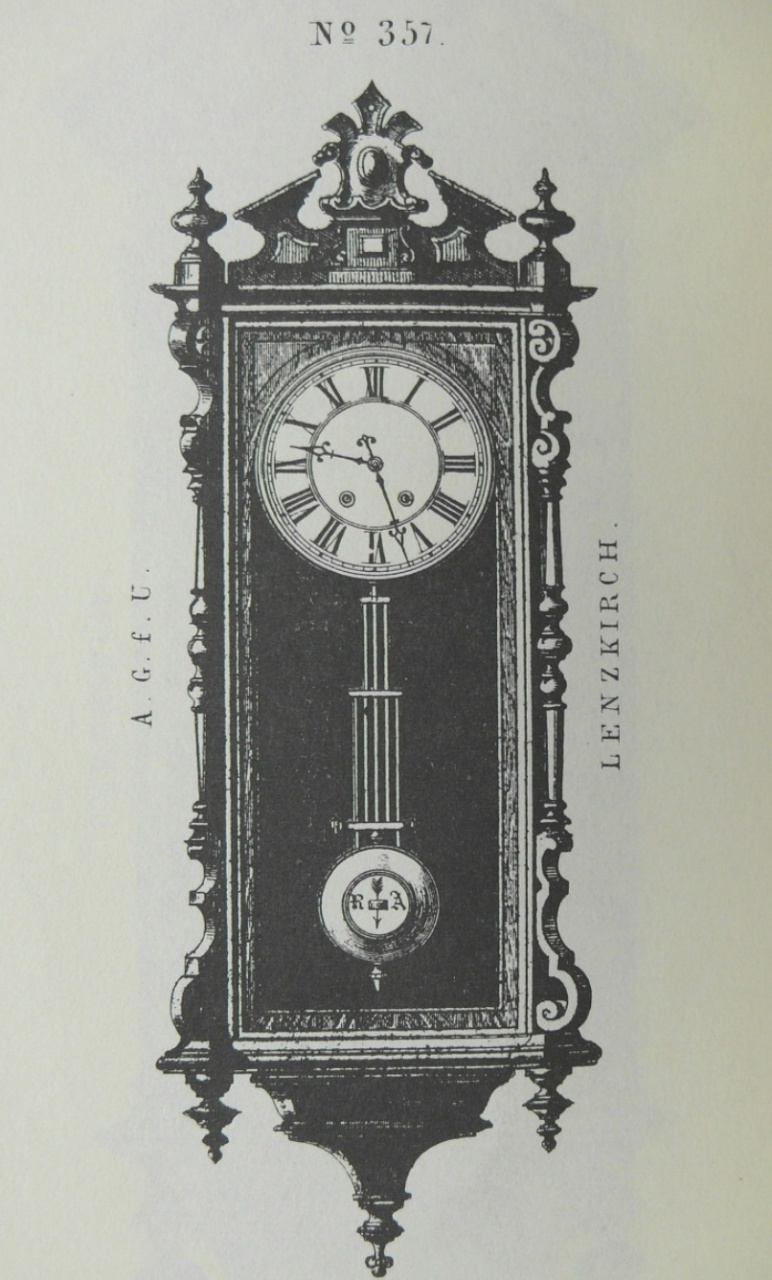

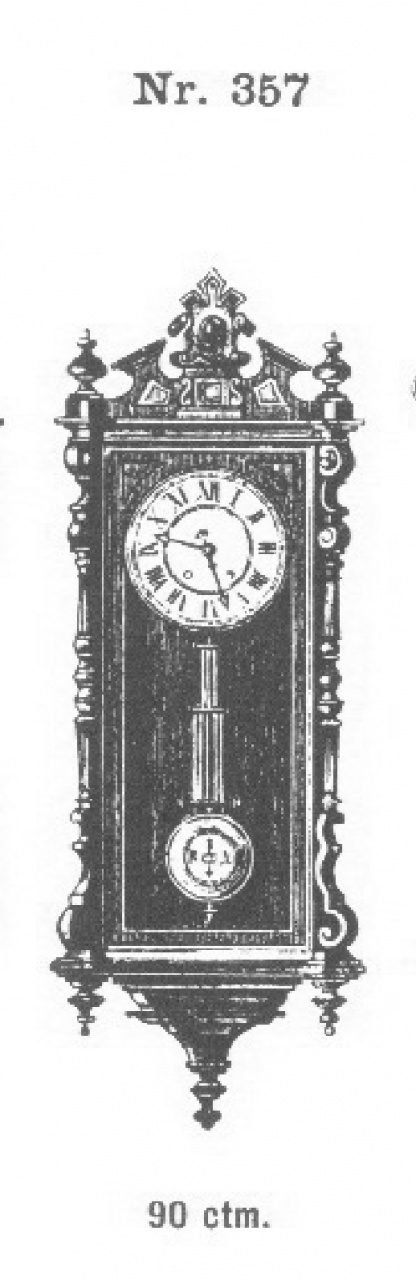

Здравствуйте Master71, я бы радовался такой покупке - хорошие часики с открытым анкером, только руки надо приложить. Корпус в моем видении похож на 357 модель Ленца 1870-75годов.
Я недавно подобный корпус приобрел, но с утрачеными деталями (колонами) и переделанным верхом, но с печатью Ленца и под цифер 14 , а у вас корпус под цифер большего размера ( были и те и другие.) По любому хорошие часы.
Для наглядности фото модели с каталогов Ленцкирха
С уважением, Александр.

Вот Ленцкирх в подобном корпусе с Интернета
