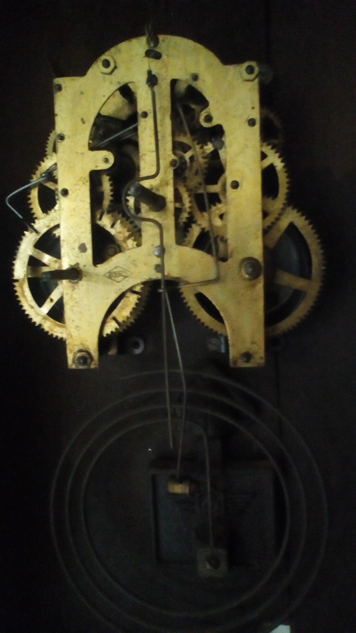

За маятником есть наклейка на корпусе. На ней указан производитель. Проходили такие, Сейкоша, Япония. Но может и америкосы в таком корпусе делали. Механизмы у них похожи.
Этот пользователь сказал Спасибо! Алекс за это сообщение:
splean (25.06.2019)

Сообщение от Алекс Посмотреть сообщение
Лёш, на наклейке вроде иероглифов не видно
  #4044
Старый 25.06.2019, 12:29
Алекс Алекс вне форума
Регистрация: 12.12.2006
Сообщений: 2,787
Сказал(а) спасибо: 725
Поблагодарили 1,409 раз(а) в 919 сообщениях
Саша, они на английском тоже писали. Может на экспорт шли.

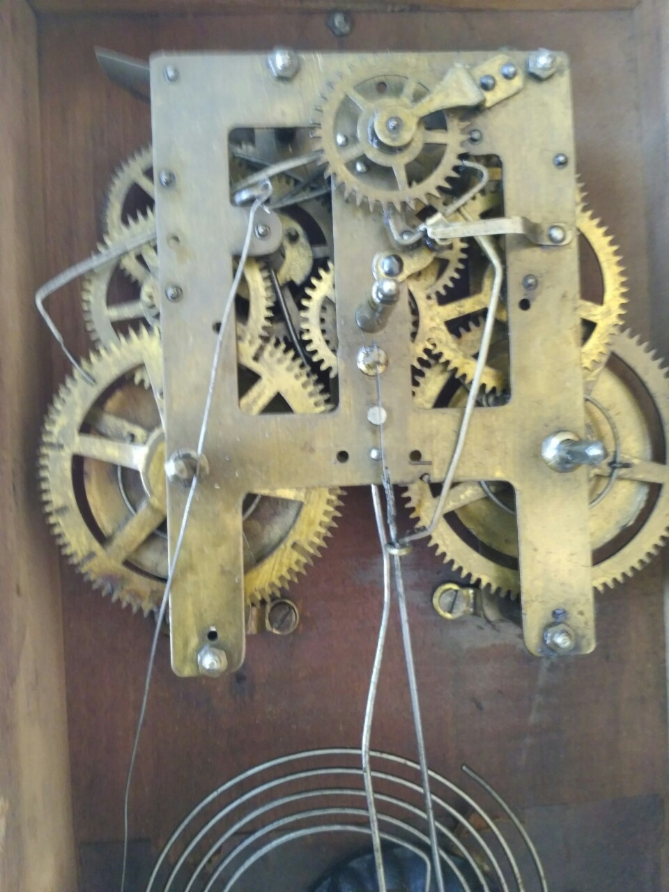

На моих япошках пендель вверху, и анкер между платинами, на этих соответственно внизу и снаружи, что более характерно для американцев.
