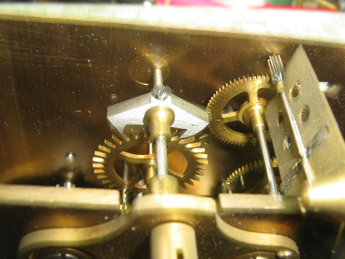

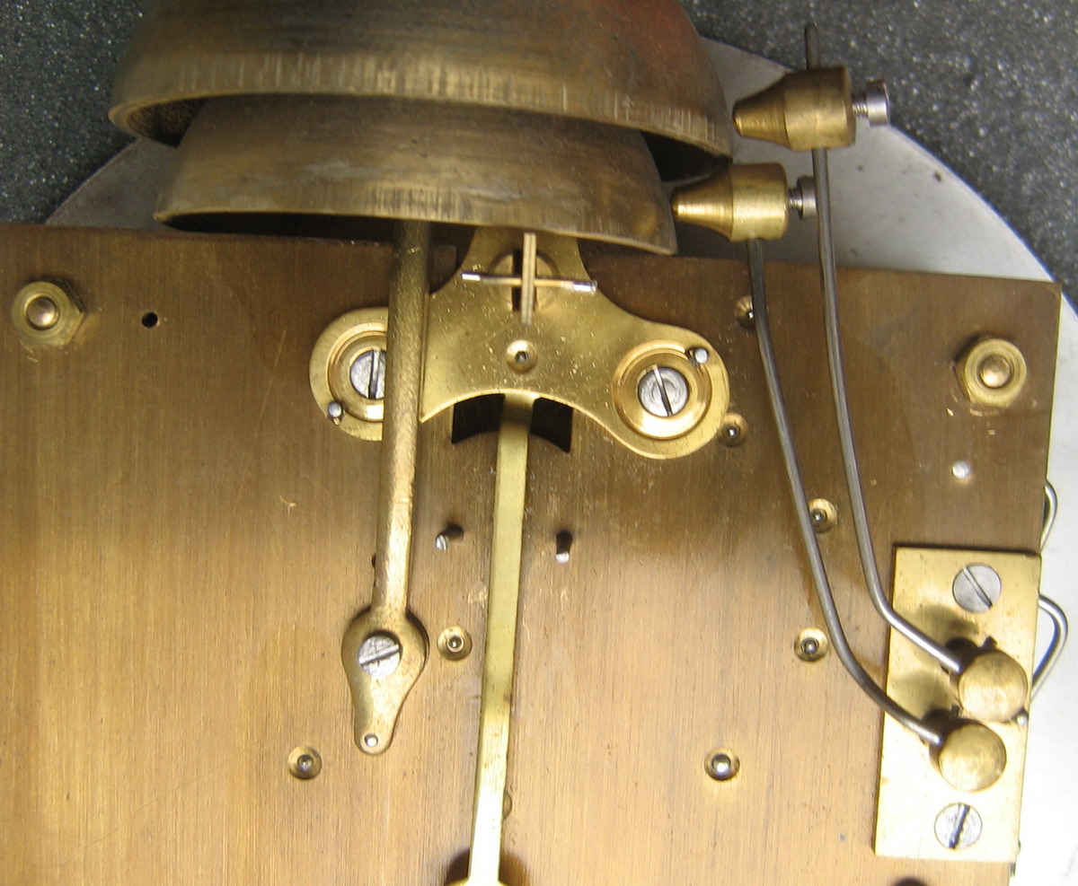

А кто то кроме LFS использовал такую систему гашения молоточков?
  #1070
Старый 05.10.2017, 12:27
Аватар для Oled
Oled Oled вне форума
Регистрация: 27.12.2008
Сообщений: 10,964
Сказал(а) спасибо: 8,291
Поблагодарили 13,193 раз(а) в 6,346 сообщениях
Система гашения простая, в виде гнутого прутка, упирающегося в стопор - она использовалась многими, если не всеми. Вы, наверное, имели в виду подпружиненную ось и рычаг-активатор рядом?
