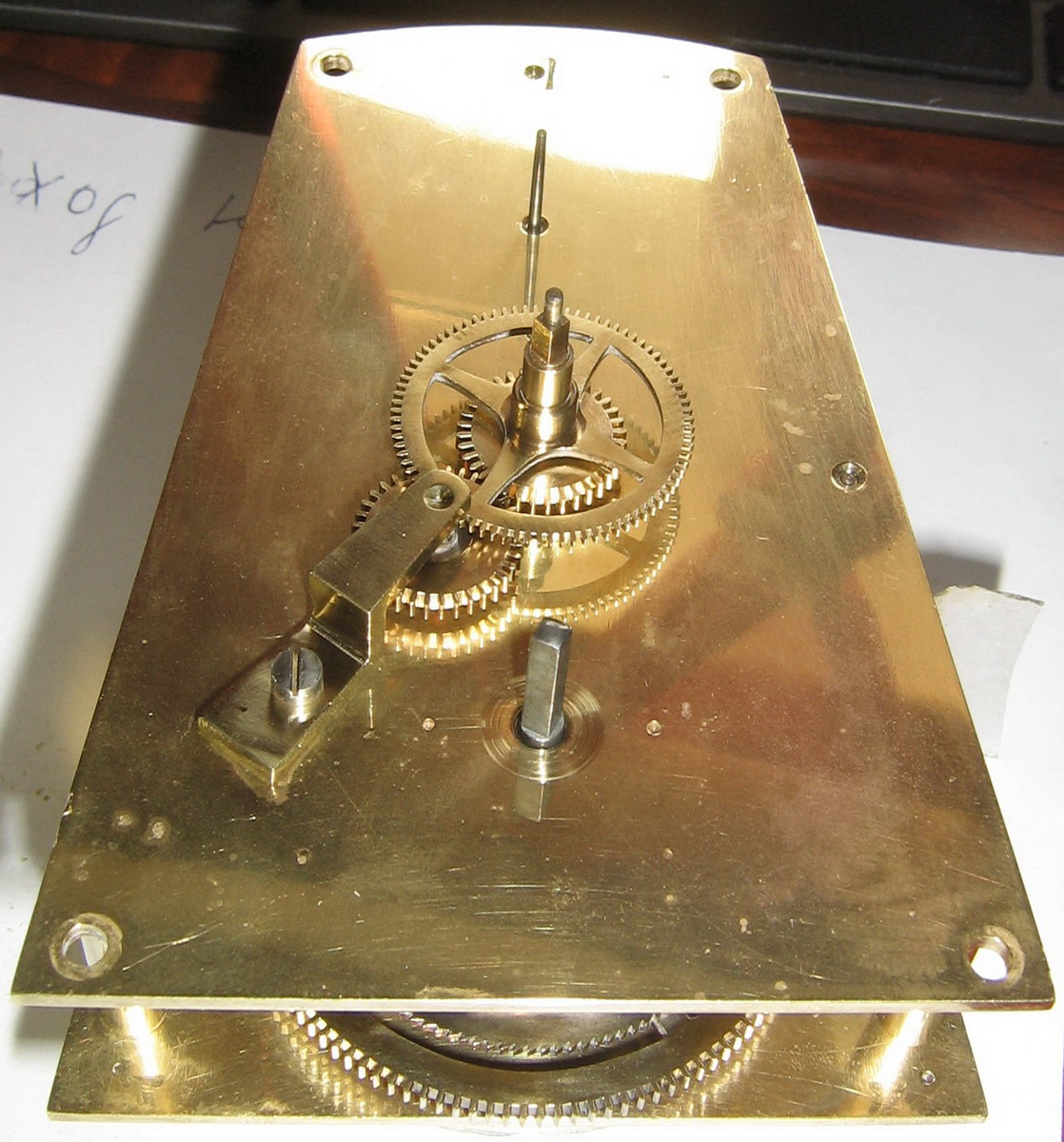

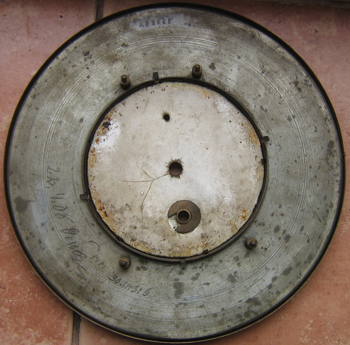

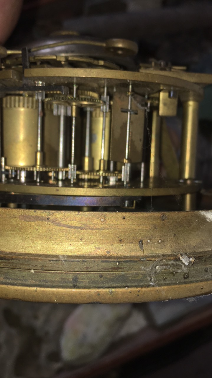

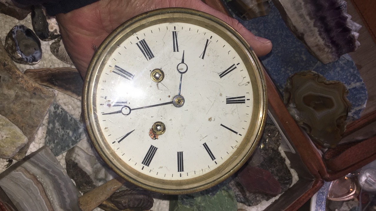

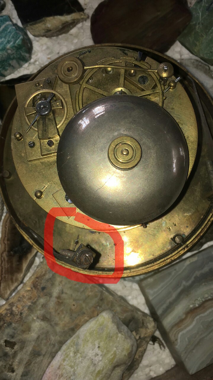

Добрый день.
Прошу помощи в определении "ориентации" ( как писала одна из наших форумчанок ) часов , особую слабость испытываю к судовым часам , вот у меня и вопрос могли ли быть эти часы корабельными ?
Диаметр циферблата со слов продавца ~15 см.
P.s. я уже советовался с одним из форумчан , он говорит не похоже , а у меня всё равно чешется .

Как-то мне приносили в ремонт немного похожий механизм с боем и цилиндровым приставным ходом (только у того бой был с гребёнкой). Хозяйка говорила, что часы у неё встроены в буфет, но механизм от корабельных часов. Кто-то из её далёких предков рассказывал. Буфет в этой семье с дореволюционных времён. Так что вполне вероятно, тем более, что "просто интерьерных" часов с балансом тогда было очень мало. Для меня осталось загадкой, почему у таких часов не размещали шахман сверху, для уменьшения влияния качки корабля, хотя на тогдашних каретных это уже делали.

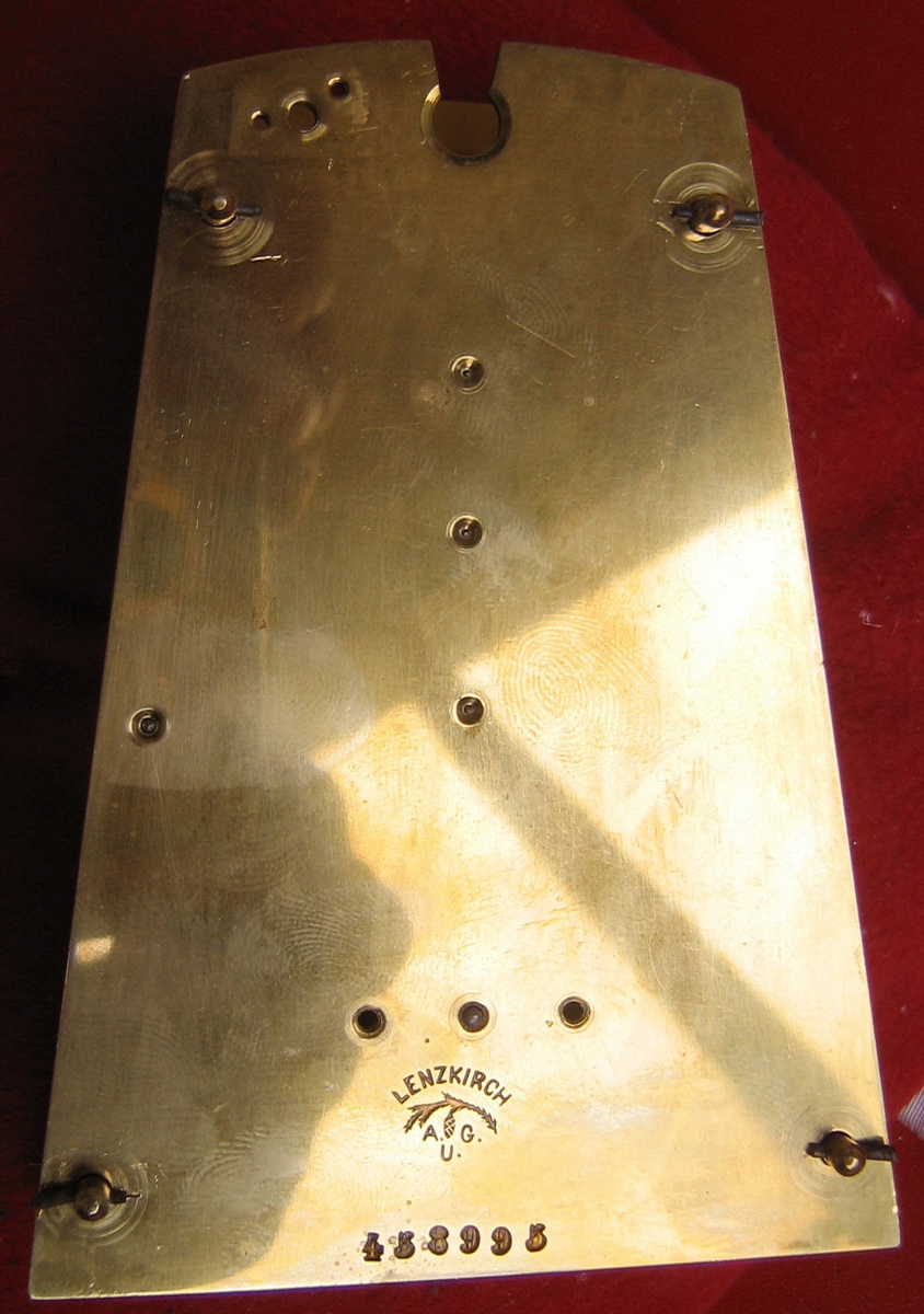

Восставший из дров Ленц

Получил в таком вроде бы приличном виде. Открыл дверцу - всё рассыпалось. Брусочки снизу корпуса рассыпались в руках - жучара знатно поработал. Стёкол не было. Но механизм в прекрасном состоянии был, хоть и грязен. Помыл. Жилу новую поставил. Блочок, похоже, приколхоженный.

Для размещения приставного хода сверху нужны дополнительные приводящие шестеренки, а это дополнительная работа -> дополнительные деньги.
Саша, это, похоже, механизм от обычных настольных часов, но с приставным ходом.

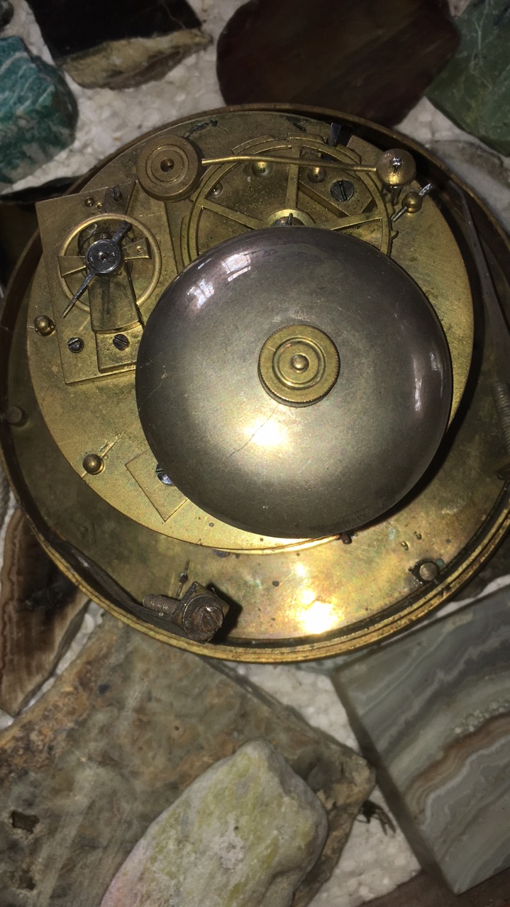

Василий, Олег спасибо за мнения , наверное всё таки
настольные ( каминные), вот крепёж характерный именно для каминных часов.

Не могу настаивать на своём мнении насчёт корабельного механизма, но замечу, что установка шахмана сверху не так уж сильно удорожает механизм. Секундное колесо делается трельчатым, да добавляется упор для торца его цапфы. Количество колёс не увеличивается. И у старинных каретников так, и у советских корабельных.

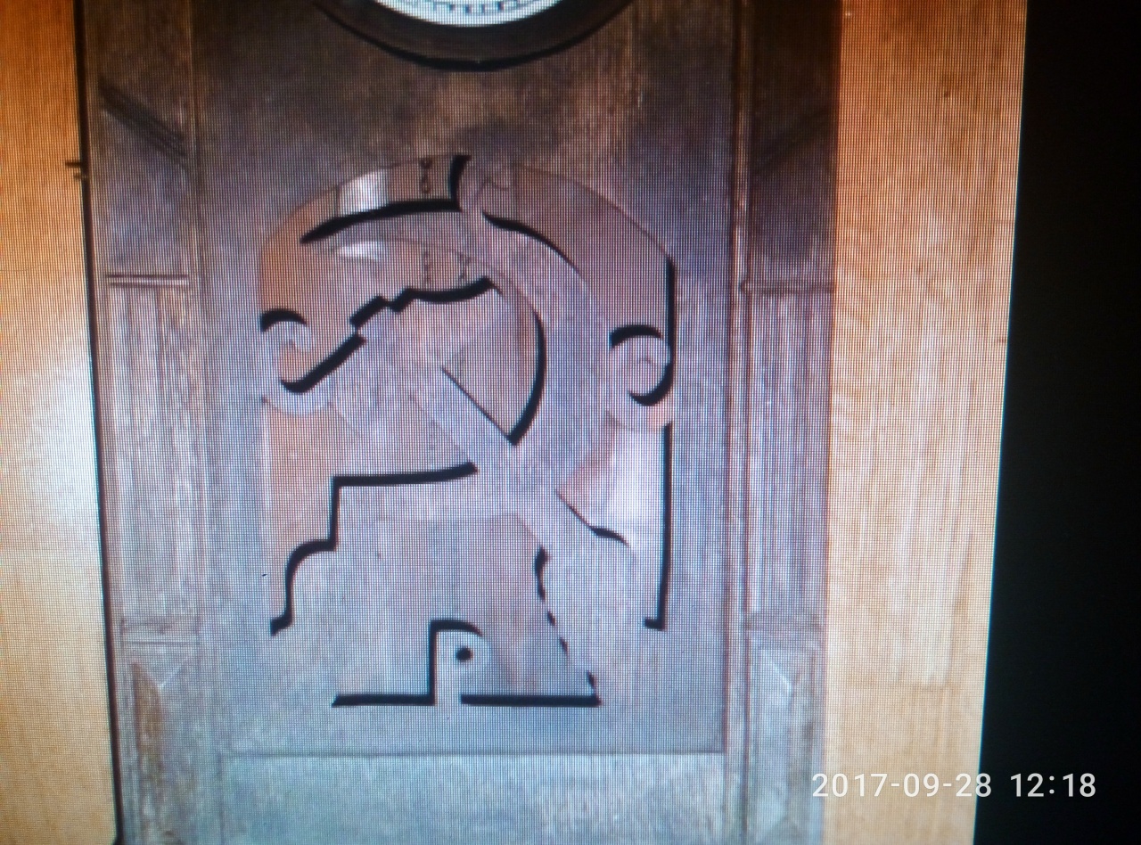

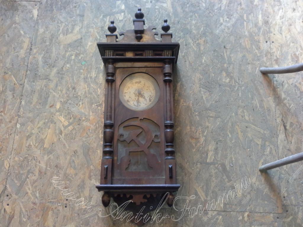

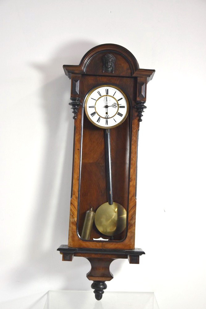

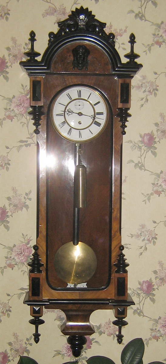

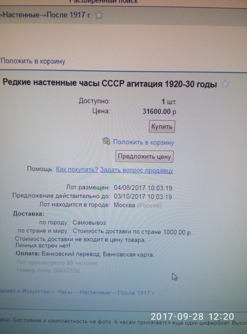

Уважаемые господа и дамы . на днях на ( т.п. молоток ) увидел вот такие часы,неужели в революцию такие выпускали . дело в том что лет 20 у меня на даче лежат точно такие , я думал что это кто-то сам вырезал , неужели это серия единственная разница на тех часах деревянные пластины, а у меня железные .
Ваше мнение

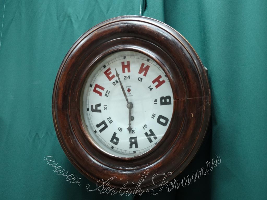

Вот ещё очень похожие:
и ещё одни революционные:
