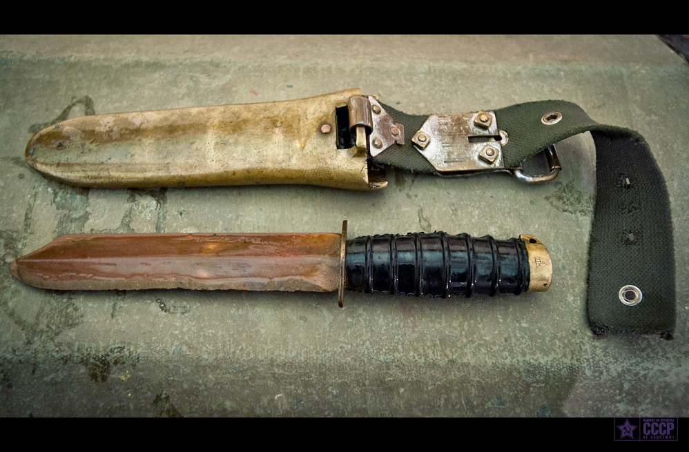

Интересно - кто из производителей часов первым догадается начать делать корпуса из берилевой бронзы(которая крепче стали)?
как клинок на штатном немагнитном водолазном ноже ВМФ СССР

Сообщение от BobbyS Посмотреть сообщение
1. Не понял:
- что значит "крепче".
- о какой стали идёт речь?
2.
Бериллий очень ядовит, летучие и растворимые соединения бериллия высокотоксичны, и являются сильнейшими аллергенами и канцерогенами. Вдыхание воздуха, содержащего бериллий, приводит к тяжёлому заболеванию органов дыхания – бериллиозу. Кроме того, бериллий может замещать магний в некоторых ферментах, что приводит к нарушению их работы. Ядовита и «бериллиевая бронза», сплав меди и бериллия, метал золотистого цвета весьма похожий на золото. До сих пор кое-где в «странах Востока» продают сделанные из бериллиевой бронзы кольца и украшения «под золото». Люди, и чаще всего туристы, покупающие их «задешево», не понимают, что покупают себе «медленную смерть».

Сообщение от ARTEM KUZMIN Посмотреть сообщение
Твердость по Виккерсу БрБ2 =320 Hv, у 316L =200Hv
По Роквеллу 54-58 Hrc против 50-52 Hrc соответственно.
