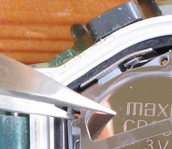

Может это 10 вечера? Перевести на 12 часов вперед/назад пробовали? Хотя наверно пробовали. Может сброс модуля попробовать сделать?

Судя по верхнему циферблату 24 часовому это 10 утра все-таки. А во сколькт вообще дата должна переводиться, и как можно сделать сброс модуля?

Сброс делается замыканием контакта AC на модуле на батарейку/аккумулятор (плюс или минус написано под крышкой на наклейке) как при замене батарейки
https://www.casioblog.ru/sdelaj-sam/...atarei-g-shock

Под крышку не хотелось бы лезть. Нет вариантов других, помню читал про корректировку стрелок, хоть не разу и не пользовался

И делать это желательно ненамагничивающимся пинцетом.

Можно в сервис отнести, но и они под крышку полезут
