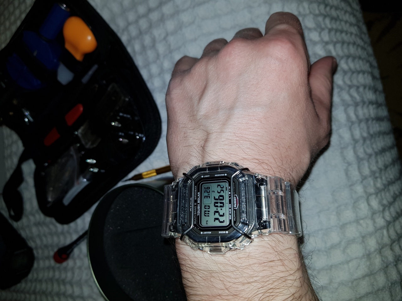

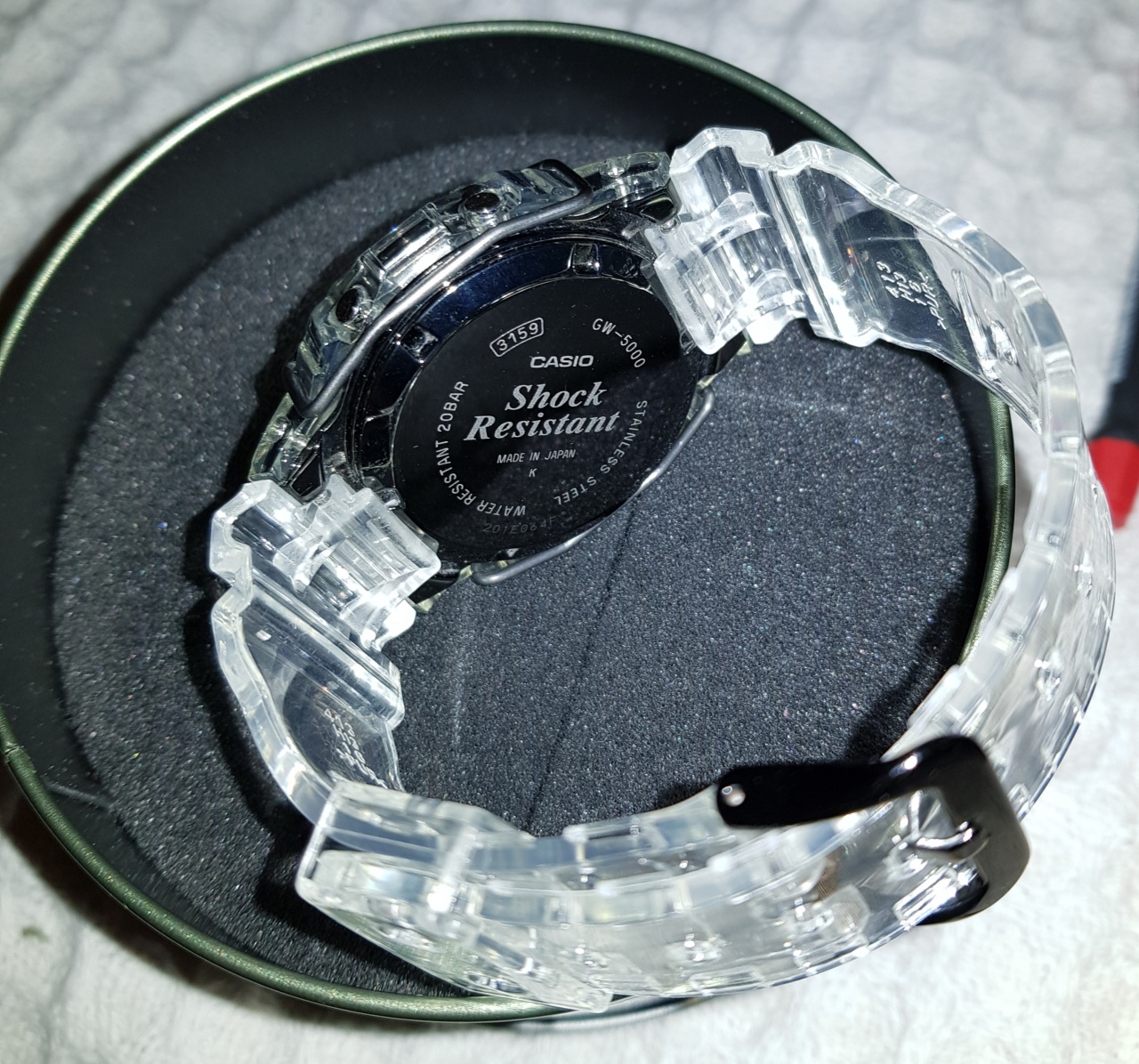

В качестве аппа темы
Или весеннее обострение.

Супер смотрятся,жаль прозрачные меняют цвет со временем.Хотя если носить только летом,как я белые,то прослужат годами,десятилетиями.

Такой прозрачный корпус с ремнем стоят в районе 20 баксов на Aliexpress. Можно хоть каждый сезон новый покупать
