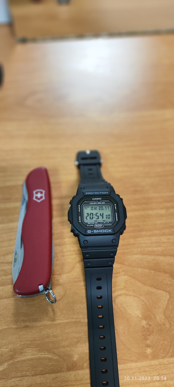

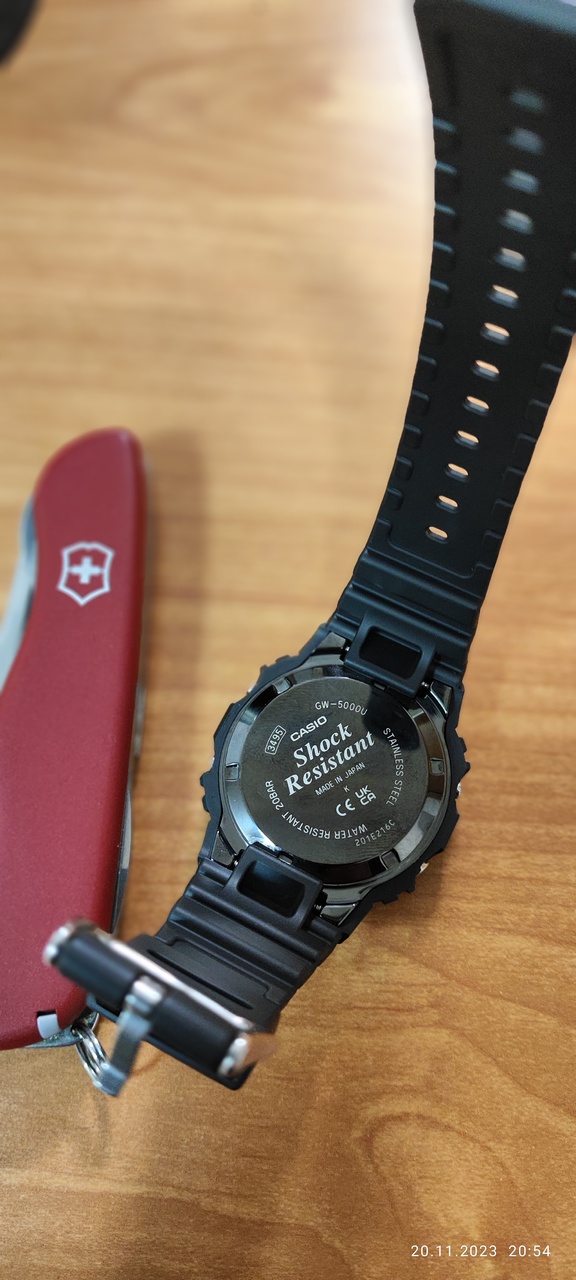

Здравствуйте!!!Принимайте в семью джишоководов пятитысечников

Эти 5 пользователей сказали Спасибо! glad674 за это сообщение:
Bulgar (20.11.2023), infernality (30.12.2023), Oleg 01 (26.11.2023), PaulB87 (01.03.2024), tsyferblat (27.11.2023)
