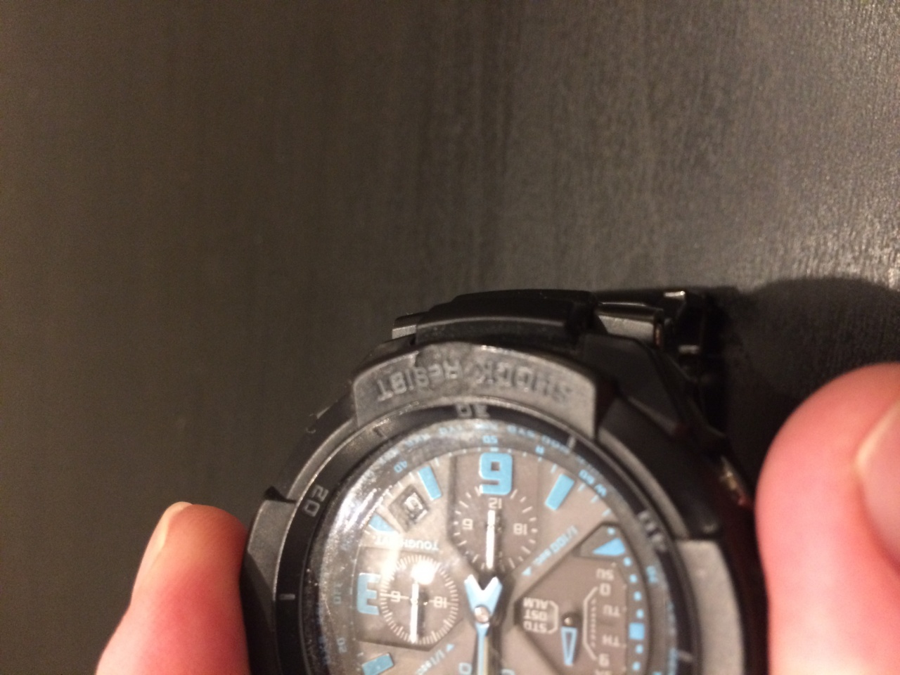

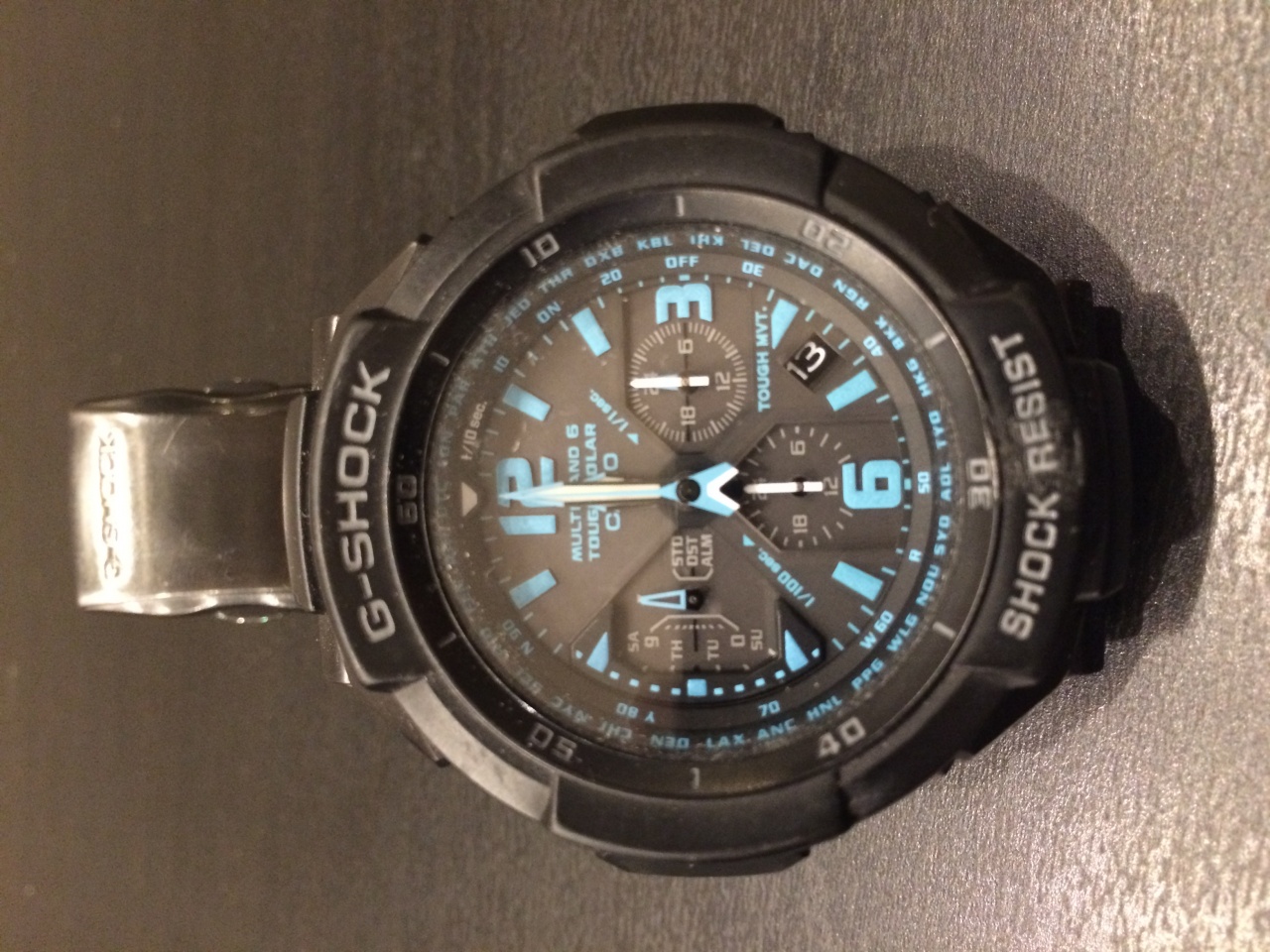

Casio GW-3000 BD. Прошу совета.
Здавствуйте, Господа.
Есть у меня часики, Casio GW 3000 BD, очень люблю их, и ношу с удовольствием.
Однако случилась неприятность- от удара часы перестали переключать дату. При настройки даты слышно работу механизма, однако дата не меняется. Будучи в Москве, обратился в сервис на Вятской, и после осмотра часов получил ответ: Часы ремонту не подлежат, необходимо менять механизм полностью. Когда я спросил про стоимость сего действа, мне ответили, что дешевле купить новые. И еще совет- не заморачиваться, и носить так, как есть, ибо дата не важна, можно и так узнать). Так же у часов легкое повреждение безеля, фронтальная сторона, нижняя часть- прикосновение раскаленного предмета. Про возможность его замены конкретики не услышал- "Носите так, почти незаметно..."
Суть поста. Прошу знающих форумчан подсказать, есть ли теоретическая возможность отремонтировать эти часы, механизм и безель? Куда или к кому посоветуете обратиться? Если ремонт невозможен, то сколько будет стоить замена механизма? (хотя бы приблизительно).
Буду признателен за любые советы и мысли по решению моей проблемы.
С благодарностью, Антон.
P.S.: За качество фото прошу прощения, лучше сделать возможности нет...

Ludens
Безель заменить можете. Механизм вряд ли где-то, кроме оффсервиса, найдете. Ценник по замене меха, думаю будет превышать рыночную стоимость данных новых часов... При желании отремонтировать можно все, только будет ли это обоснованно с финансовой точки зрения... Если все же хотите восстанавливать, попробуйте найти "донора", например на ebay. Это будет дешевле, чем у официалов.
Запчасти к вашим часам.
Этот пользователь сказал Спасибо! sailor74 за это сообщение:
Ludens (22.01.2017)

Сообщение от sailor74 Посмотреть сообщение
Ludens
Благодарю за подробную консультацию. Еще один вопрос: Донором может выступать Вся линейка GW-3000, или есть еще модели?
  #869
Старый 22.01.2017, 19:49
sailor74 sailor74 вне форума
Регистрация: 09.11.2011
Адрес: Україна, Київ
Сообщений: 469
Сказал(а) спасибо: 150
Поблагодарили 292 раз(а) в 177 сообщениях
Сообщение от Ludens Посмотреть сообщение
Модуль у всех одинаковый, различия только в цвете и ремень/браслет.
Вот список моделей, которые теоретически полезут в ваш корпус, но у них разные модули, с разными функциями. Фактически другие часы.
Ludens (22.01.2017)

Ну если только часики как память важны, я бы их уже точно не поднимал. На полочку и вместо них новые. Любимая модель, новая не покоцаная.... удар страшный был? Немного обидно что джишок а дата таки полетела...
