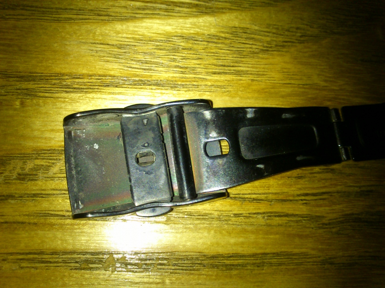

сломал браслет
Сегодня катался на роликах. Третий раз в жизни. Грохнулся, разумеется, сломал тормоз на коньке. И часы свалились на бетон. Разогнулись железячки в застёжке, на фото видно. При разборе оказались сильно погнутыми болты, крепящие браслет к корпусу. В запасе был браслет и болты, поставил.
Если кому надо четыре чёрных новых звена от браслета к этим часам, пишите в личку.

Ну падение это с каждым может случиться...Но глядя на фото...А как же надежное многослойное покрытие браслета? А это что на застежке - ржавчина?!

Грязь. В этом месте не помоешь, пока застёжка цела.
