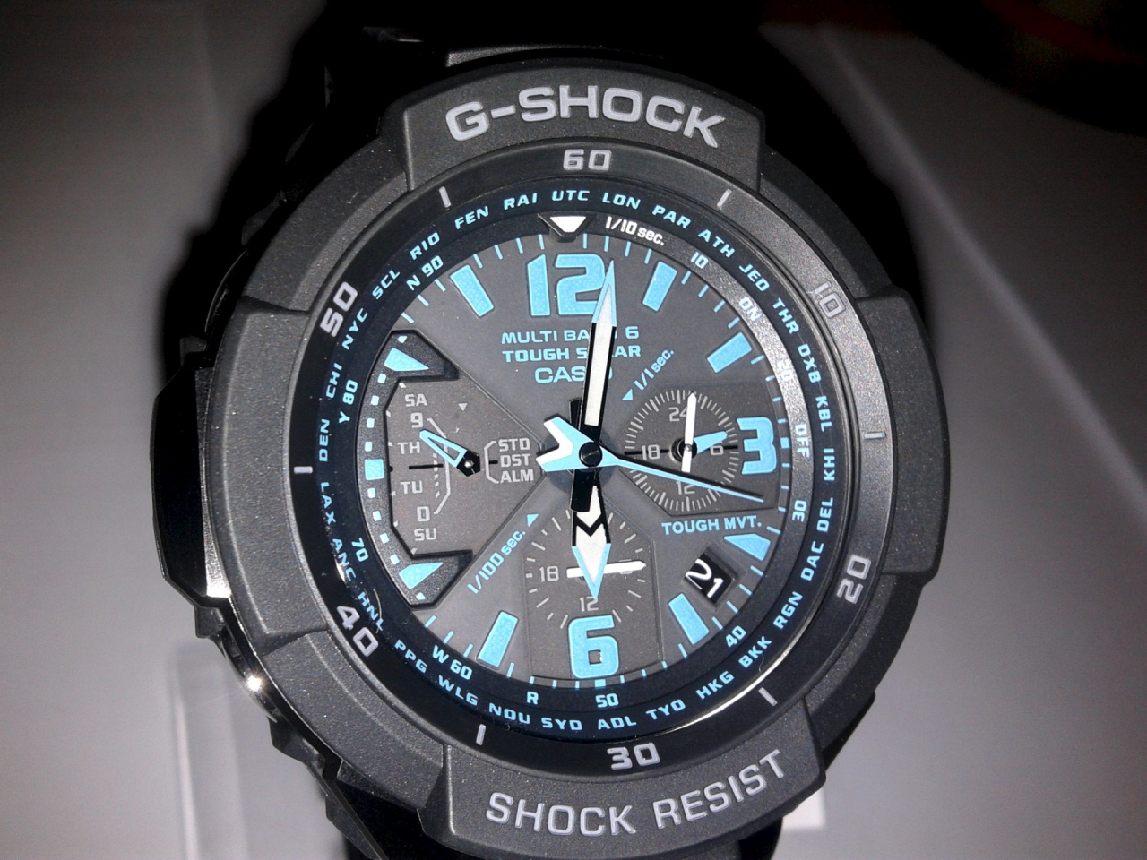

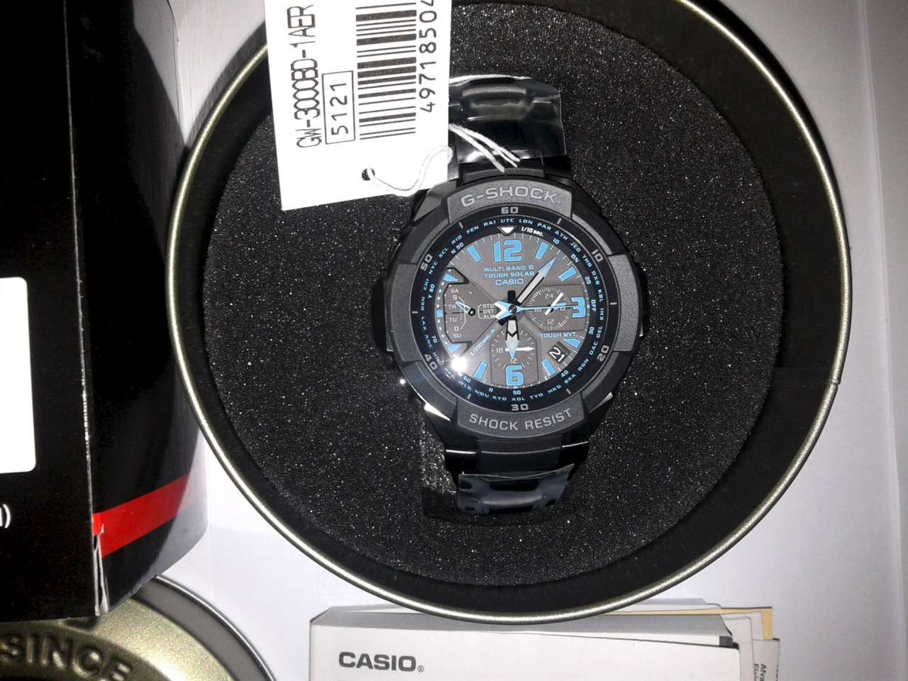

Оригинал или кидалово?
Доброго дня!
Подскажите, некий продавец выставляет GW-3000BD-1A за 12000р.
Фото прилагаются.
Есть серьезные сомнения что это подлинник.
Подскажите как проверить?
ID:	597886   Нажмите на изображение для увеличения
ID:	597887   Нажмите на изображение для увеличения
  #770
Старый 28.12.2013, 18:47
Brodyaga Brodyaga вне форума
Регистрация: 15.05.2011
Адрес: Deutschland / Ukraine
Сообщений: 2,027
Сказал(а) спасибо: 6,438
Поблагодарили 12,181 раз(а) в 3,340 сообщениях
Сообщение от atlet808 Посмотреть сообщение
какие? что Вас смутило?
судя по фото, у меня их не возникает.
