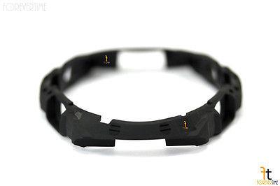

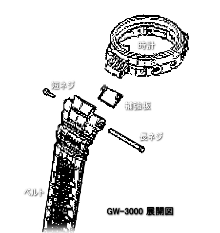

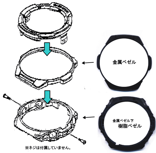

ну и ладно, в общем ничего там сложного но может кому то и пригодиться схема, главное осторожно, на нижнем кольце самом нижнем что защищает кнопки штуки 4 пружинки вроде 2 сверху и 2 снизу, а стальное кальцо на 3мке скотче, зачем не известно, безель сверху защелкивается и 2 винта фиксация к корпусу.

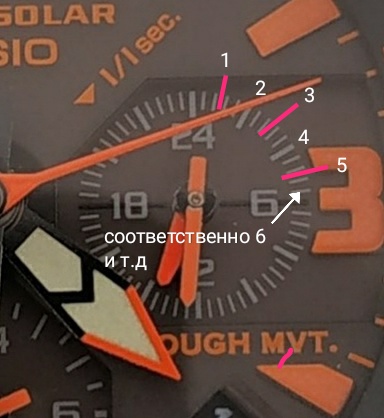

Думаю дело в другом, правый дисплей показывает время в 24-х часовом формате. Можно его как то настроить в 12-и часовой?
нет, нельзя
читается так, да и весьма просто, каждый час просто еще в середине, наглядно покажу.
Тогда вот было, на втором часовом 13:31
