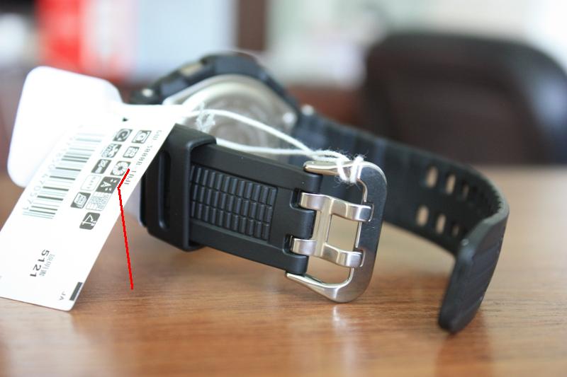

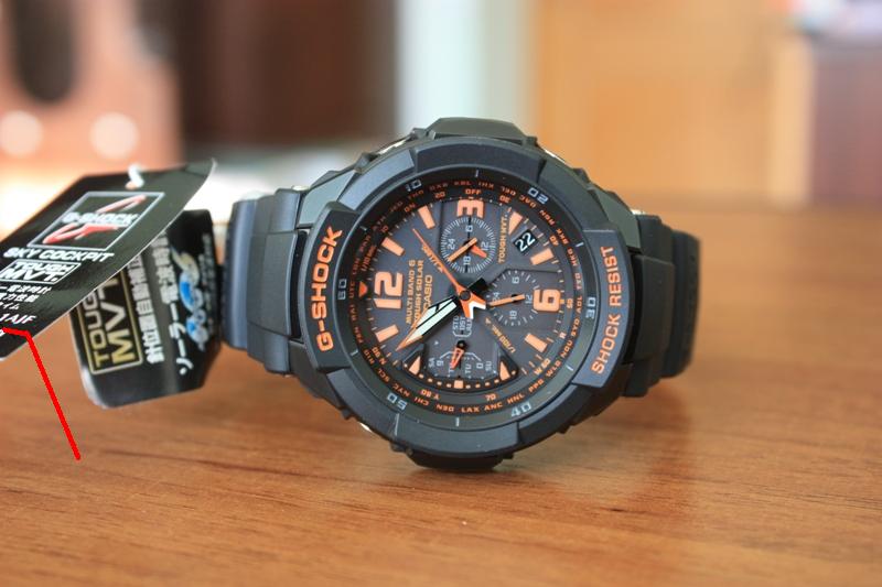

Помогите разобраться, пожалуйста.
Купил часы G-SHOCK GW-3000B-1AJF, коробка под кожу, с подушечкой, но на часовой крышке написано Japan Mov*t, хотя на всех бирочках есть индекс J.
Продавец утверждает, что они настоящие внутрияпонские - правда или нет?

Сообщение от japanwatch Посмотреть сообщение
Фото для наглядности
Нет. Не для Японского рынка они. Сделаны в Таиланде. У меня тоже везде индекс J но куплены у нас. А значит никакого внутреннего рынка. Не переживайте. Будут работать отлично. У меня уже больше года пашут превосходно. А вот в цене могли наколоть.
