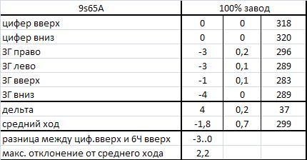

магурo
т.е. правильно я понимаю, что если например, какие-то часы, имеют средний ход за 12 дней в 6 позициях 0 сек/сутки. (вписывается в -3...+5)
при этом в положении цифером вверх идут +8, 6ЧВ идут -6
то это в принципе нормально, т.к. вписывается в разницу между между двумя наиболее используемыми в ежедневной жизни позициями -6...+8 и максимальное отклонение от среднего хода 8 сек., что в общем тоже норма?
УПД
Зашел в мастерскую, подрегулировал часы. Теперь так:
(в графе средний ход, 3-я колонка, ошибка, 0,07 правильно)

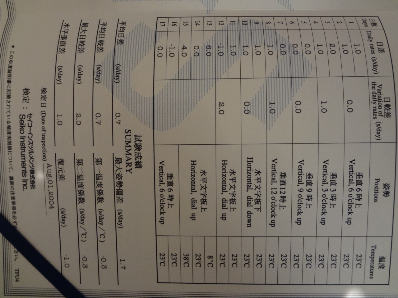

понимаете правильно.
Хотя всем хочется лучше , чтобы "четвертованному" можно было показать- вот он настоящий результат, недоступный лысыватым и "картофельным" ...
то есть в идеале по 6-ти позициям на 25 час должно все ровненько ложиться в пределах ТРЁХ или 2-х секунд
И каждый день должен повторяться одинаковый результат по одной и той-же позиции или не более 4 сек разницы
GS Standard
Mean rate variation 1.8sec
Maximum rate variation 4.0sec
ID:	341745   Нажмите на изображение для увеличения
