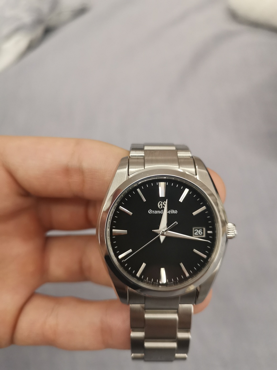

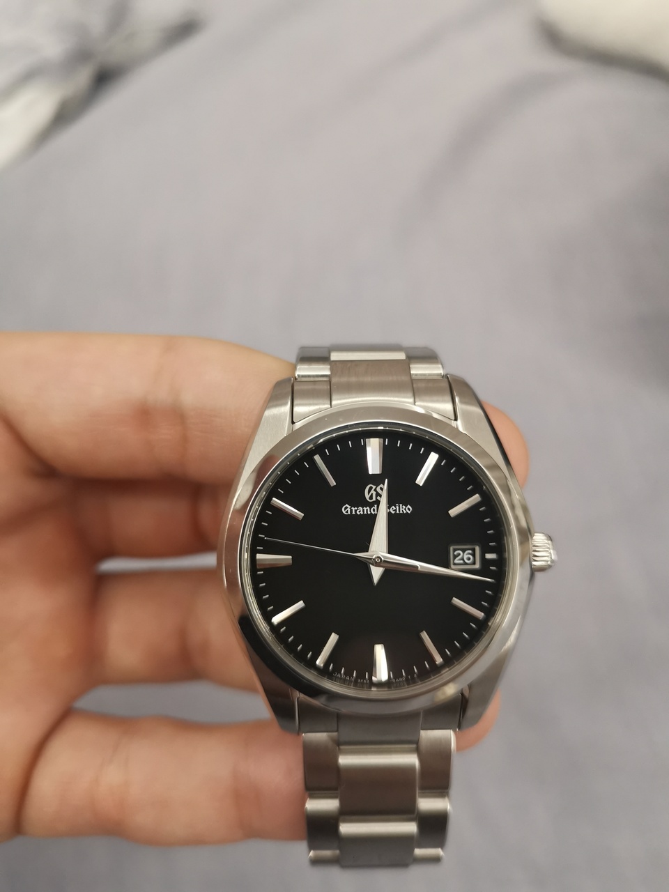

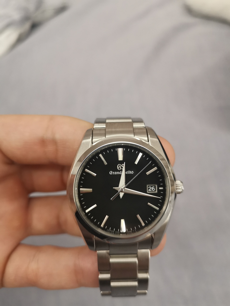

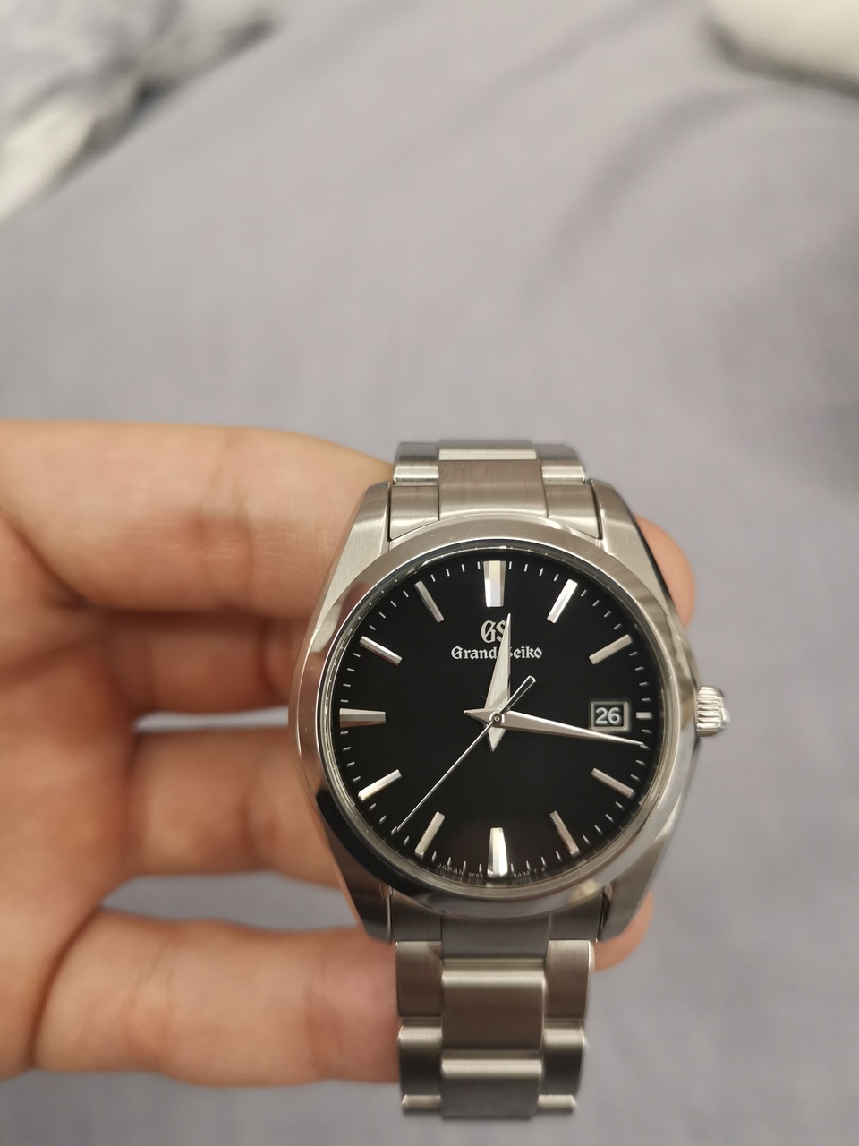

Фото с непопадающей секундной стрелкой на моих часах:
Для сравнения, фото с местами где стрелка попадает:

Ну это явный брак! Решайте вопрос с дилером, слажали они а вы купили... Такого у ГС не бывает вообще. Это брак.
Ну либо фотографируете криво, под углом...

Во первых: это не брак, есть определенный допуск.
Во вторых: у ГС такое есть и лично я лицезрел это на трёх экземплярах. К слову, я вообще не видел модель SBGX261 у которой нет этой проблемы.

Там ещё такой момент, надо одним глазом смотреть.

Если рукой во время просмотра постоянно слегка шевелить, вообще ни в одну метку никакая стрелка не попадёт: расстояние от секундной стрелки до меток очень большое, любой микроскопический наклон руки или изменение угла взгляда - и будет эффект не попадания. У меня были кварцевые ГС - всё попадало куда надо. Одни были SBGV019, а вторые забыл, у них какой-то незапоминающийя реф был.

У меня так же не попадает, при том что у дилеру я пересмотрел все кварцевые, включая спортколлекшн, и все не попадают

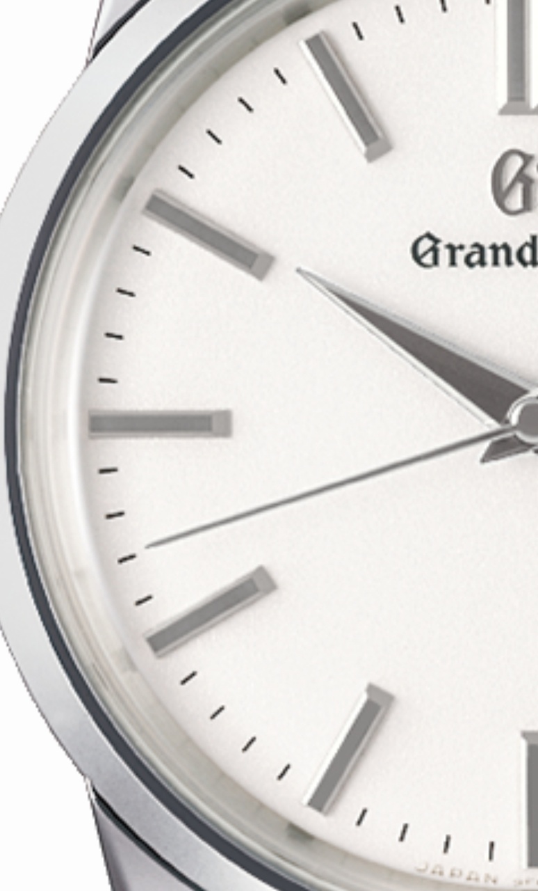

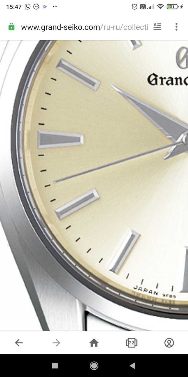

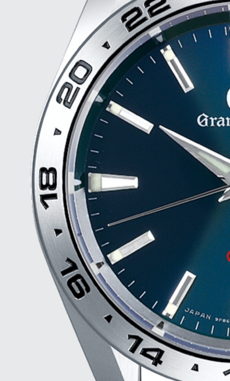

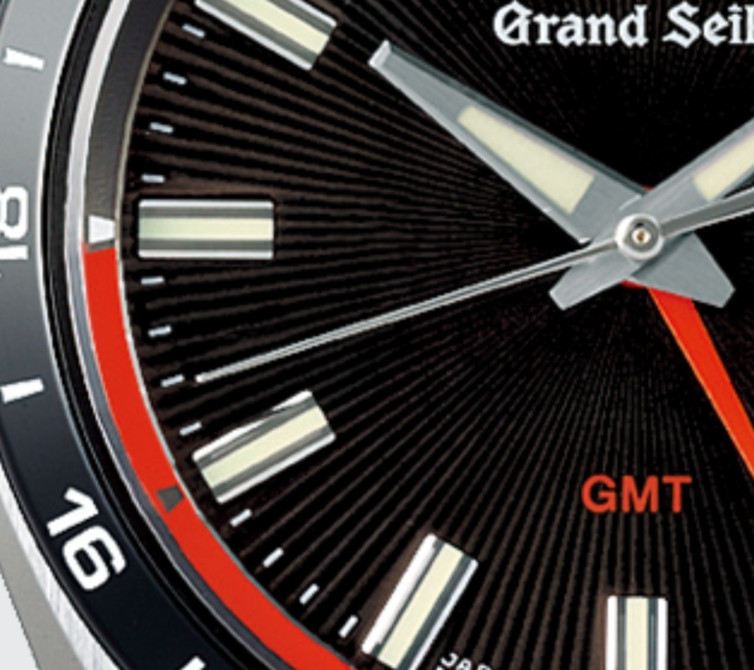

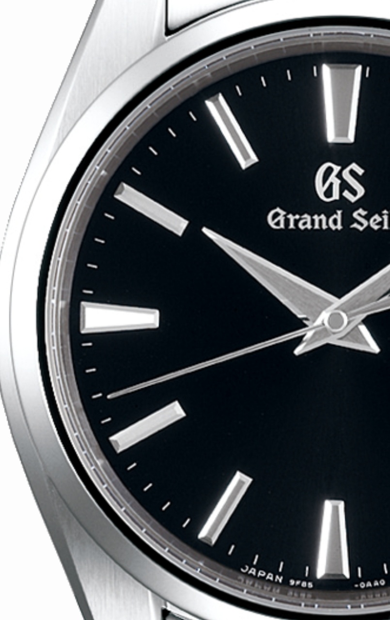

Часы, которые я описал в обзоре тоже дают не точное попадание в метки.
Тут просто надо разобраться попадание на сколько - это не попадание? 10% постоянно? в толщину стрелки иногда?
На сколько я понимаю, идеальное попадание везде, и всегда, и гарантировано - это задачка ещё та. Это кажется, что просто. На самом деле этого почти ни у кого нет. Как бы это сказать, что бы не обидеть. чёткое выполнение этого требования это.... не уровень Гранд Сейко... Это выше.
Citizen для этого в калибре 0100 детали фотолитографией делает! . (Гранд Сейко,вроде, так колёса спуска раньше делал на топовой механике, может, и сейчас.) И цены у Citizen по этому раза в два выше.
Сообщение от Bordello Посмотреть сообщение
Вот у меня примерно так же на SBGN005
Да, вы просто фото в интернете откройте. Там на половине фоток не идеальное попадание.
Например, берём рендеры!!! с официального сайта!!! хоть подешевле, хоть подороже. Хоть, недолёт, хоть перелёт.
Мне эти особенно нравятся. Вроде, самый дорогой кварц у GS.
Так что не говорите, что они обещали..

Не знаю, мне кажется, попадание/непопадание в 95% зависит от угла зрения. А про рендеры - если они выполнялись как проекция 3D изображения на плоскость, то вполне стрелки могут не попадать по меткам, также, как человек смотрел бы глазами. А если учесть, что в ГМТ версиях секундная стрелка вообще очень высоко над метками, так и подавно, чуть изменил угол зрения - и уже не попадает. У меня 9F попадал хорошо, можно сказать, почти идеально. Вообще, если стрелка не попадает прямо по всем делениям - это уже неверно совмещенная пара механизм/циферблат. У 9F83 еще и есть грешок с неровной горизонтальной установкой даты/дня недели друг относительно друга. И это прям на очень многих экземплярах. Откуда у японцев настолько пофигистическое отношение к таким, казалось бы, важным деталям при ручной сборке и ручном-то контроле - тоже не могу взять в толк.

А на рендерах смотреть попадание... ну это такое занятие. Тот, кто их рисует, скорее всего, заботится о правильных бликах на корпусе и так далее, а вот это меткопопадание ему по барабану, так как дизайнер, а не часоман. Да и на фотках смотреть бессмысленно: гарантировать перпендикулярное расположение объектива строго над конкретной меткой нет никакой возможности. А смещение вбок даст разный вид стрелки на всех 60-ти метках.
