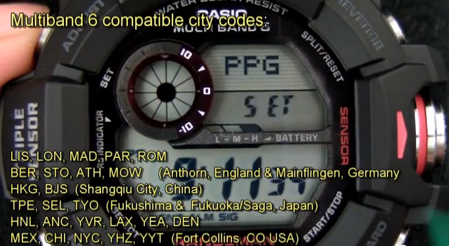

Сообщение от mrgoldman Посмотреть сообщение
1 - устанавливается ли в Ренже часовой пояс MOW ? и если да - то
2 - не блокируется ли синхронизация при выборе этого пояса ?
3 - во сколько вся эта преееееелесть обошлась ?
Пояс MOW устанавливается. По поводу синхры еще не выяснил...

Сообщение от Makdak Посмотреть сообщение
Прошу прощения, вопрос был задан не совсем корректно.
Дело в том, что на большинстве моделей с синхрой, при выборе пояса MOW, синхронизация блокируется.
(то есть она даже принудительно не запускается пока не будет выбран другой пояс (например ATH)).
Собственно, меня интересовал не вопрос успешности синхронизации, а сам факт запуска синхронизации при установленном поясе MOW.
То есть - если установить пояс MOW и ткнуть часы на принудительную синхронизацию - режим синхронизации запустится (результат это уже дело десятое) - или тупо не будет реагировать на кнопку?
Sorry at my ignorance...How can I make it? (how buttoms need press?)
не понял, правда, почему на туземском, ну да ничего..
пока писал куда нажимать и что смотреть - обнаружил интересное видео
http://www.youtube.com/watch?v=_S6cQYqTfU0
где на 39 минуте как раз, похоже, показан список поясов, в которых синхронизация работает. И MOW там указан (будем надеяться, что не ошибочно).
какие кнопки жать, чтобы включить синхронизацию и проверить её действие в ручном режиме
Чтобы запустить синхронизацию вручную:
1. Из режима обычного отображения времени нажимаем кнопку Mode (левая нижняя) 7 раз, пока на экране не появится бегущая строка RECEIVED.
2. Нажимаем и удерживаем кнопку Forward (правая нижняя) до тех пор, пока не перестанет мигать надпись Hold и не начнет мигать индикатор RC indicator.
3. Ожидаем результата синхронизации.
Чтобы вкл/выкл автоматическую синхронизацию:
2. Нажимаем и удерживаем кнопку Adjust (левая верхняя) до тех пор, пока не перестанет мигать надпись Hold и не начнет мигать индикатор RC indicator.
3. Кнопкой Forward меняем режимы On/Off (вкл/выкл)
