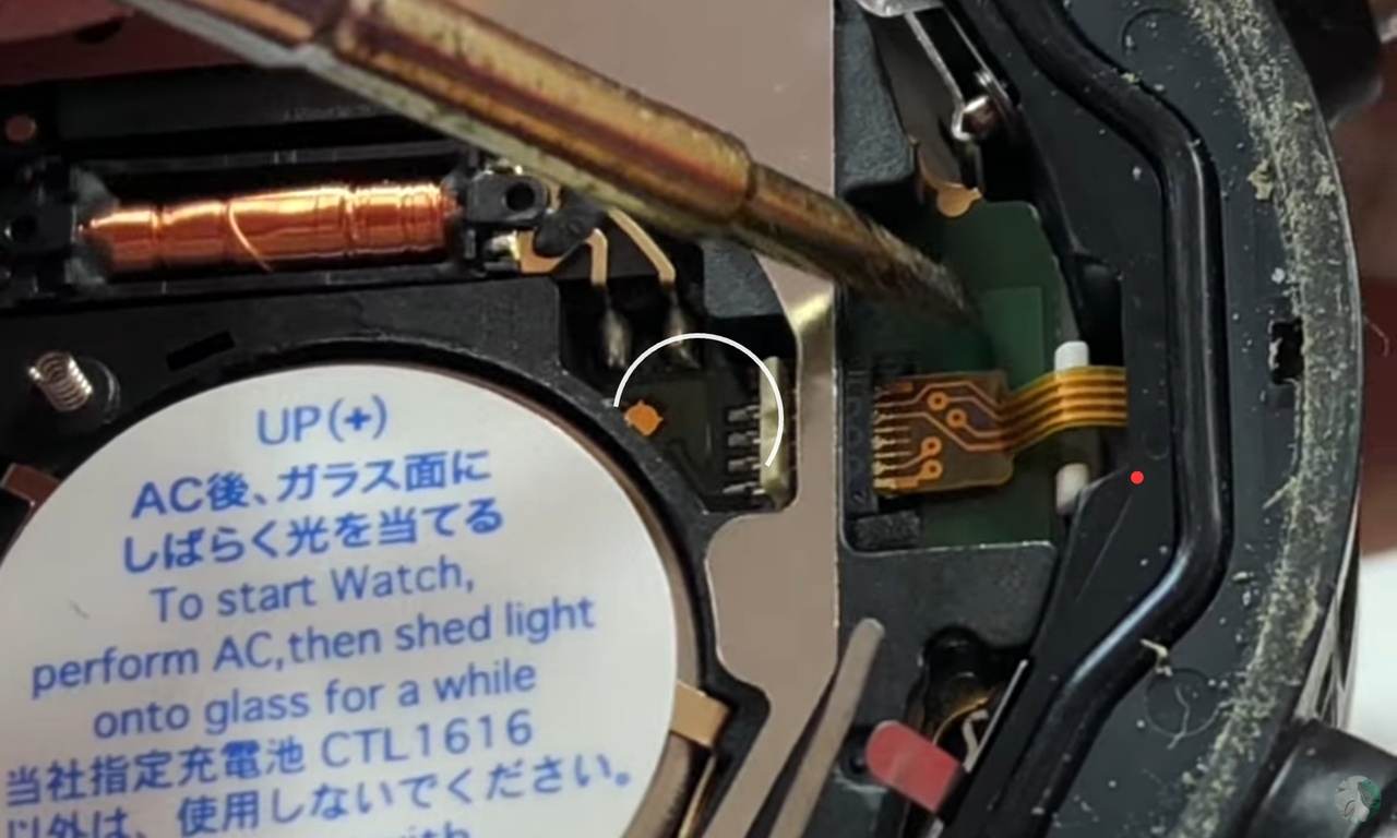

не закрыли шлейф либо всунули не той стороной, датчик убить очень непросто
либо скобу держателя шлейфа, та что Белая, сломали

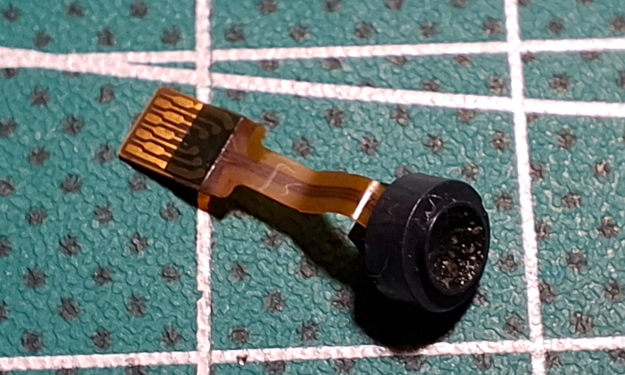

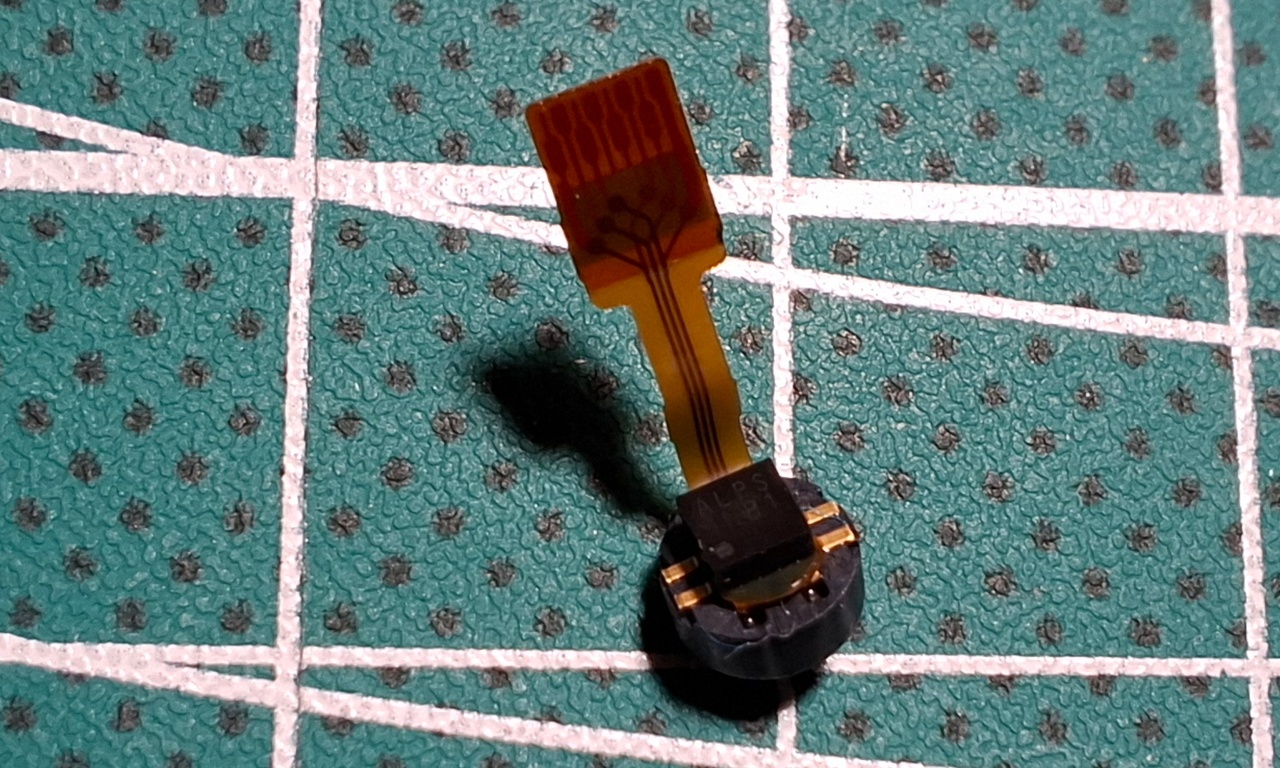

Сообщение от ziv333 Посмотреть сообщение
В том-то и дело, что шлейф закрыт (зафиксирован в посадочном месте), всунуть датчик не той стороной весьма затруднительно и визуально понятно нарушение, зажим держатель шлейфа функционально исправен.
Сейчас мои часы собраны как и было, к сожалению их внутренности не снимал. Но отдельно делал фото датчика и вот для сравнения скрин из интернета расположения датчика в часах.
ID:	3873225   Нажмите на изображение для увеличения
ID:	3873226   Нажмите на изображение для увеличения

Еще раз упомяну про шлейф. Если при открытии крышки он не выпал, а пришлось тянуть, то туго вставляется. На электронных книгах я кусочек скотча к нему прилепляю и за скотч тяну что бы до упора вставить.
Да, не выпал, пришлось расшатывать вправо-влево....
Встявлялся легко, чтобы поглубже сел аккуратно подталкивал шлейф, но особого продвижения не наблюдал. Скотч вряд-ли поможет, места маловато, но к сведению приму как раскручу опять.
Не даёт мне эта неисправность покоя.
