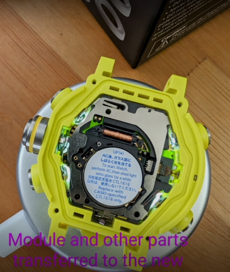

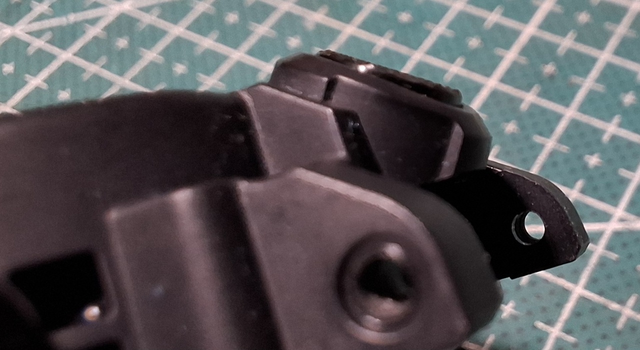

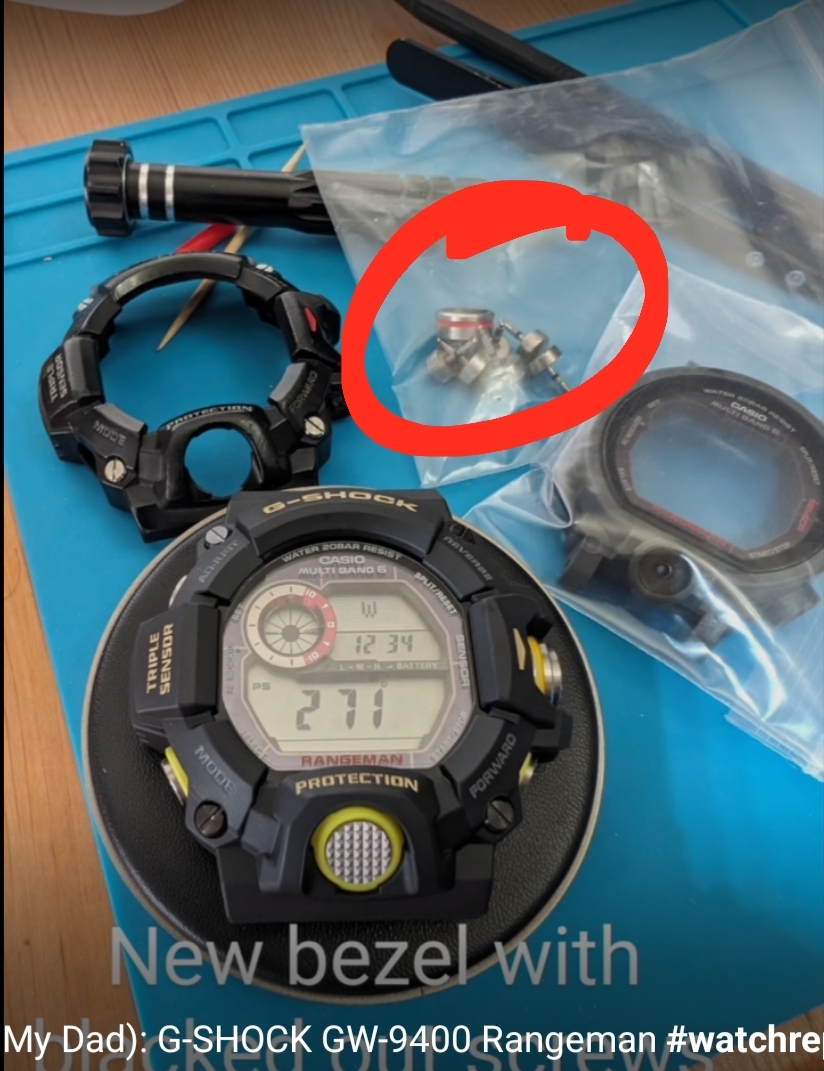

Практика вскрытия G-SHOCK для замены батареек и извлечения-установки внутренноего механизма имеется, но на более простых моделях. Беспокоит вопрос, в 9400 термодатчик как-то "привязан" к корпусу или нет? А в 9400 что из себя представляет пружинка кнопки, пластинка (если правильно помню) или иная конфигурация? Судя по длине штока кнопки, она должна демонтироваться первой, перед извлечением механизма, а как?

Нашёл полезный, пошаговый ролик по разборке. С кнопкой подсветки думаю разберусь.
Может ещё кому будет полезно:
https://youtube.com/watch?v=bvUtk0Uc...PNmnkjrbeh3Je4
