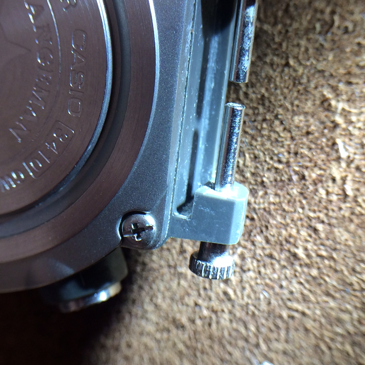

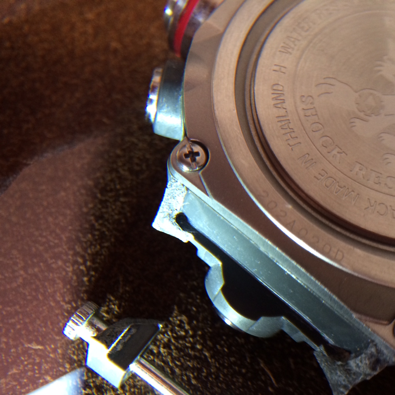

Прошу прощения за задержку. Прикладываю место повреждения корпуса часов.
Также имеется мысль склеить Дихлорэтаном. Если конечно он растворит этот вид пластика.

И что им ,не ломаться-там корпус ,,подпилен,,с завода,конструкция дебильная-два винта-шпильки в место одного со втулкой+ пластик фуфло,по этому и ломаются.Былаб конструкция как на Протреках-там даже браслетом надо умудриться ,чтоб сломать.несите в ювелирку-приварить лазером петли к крышке-другого варианта не вижу.

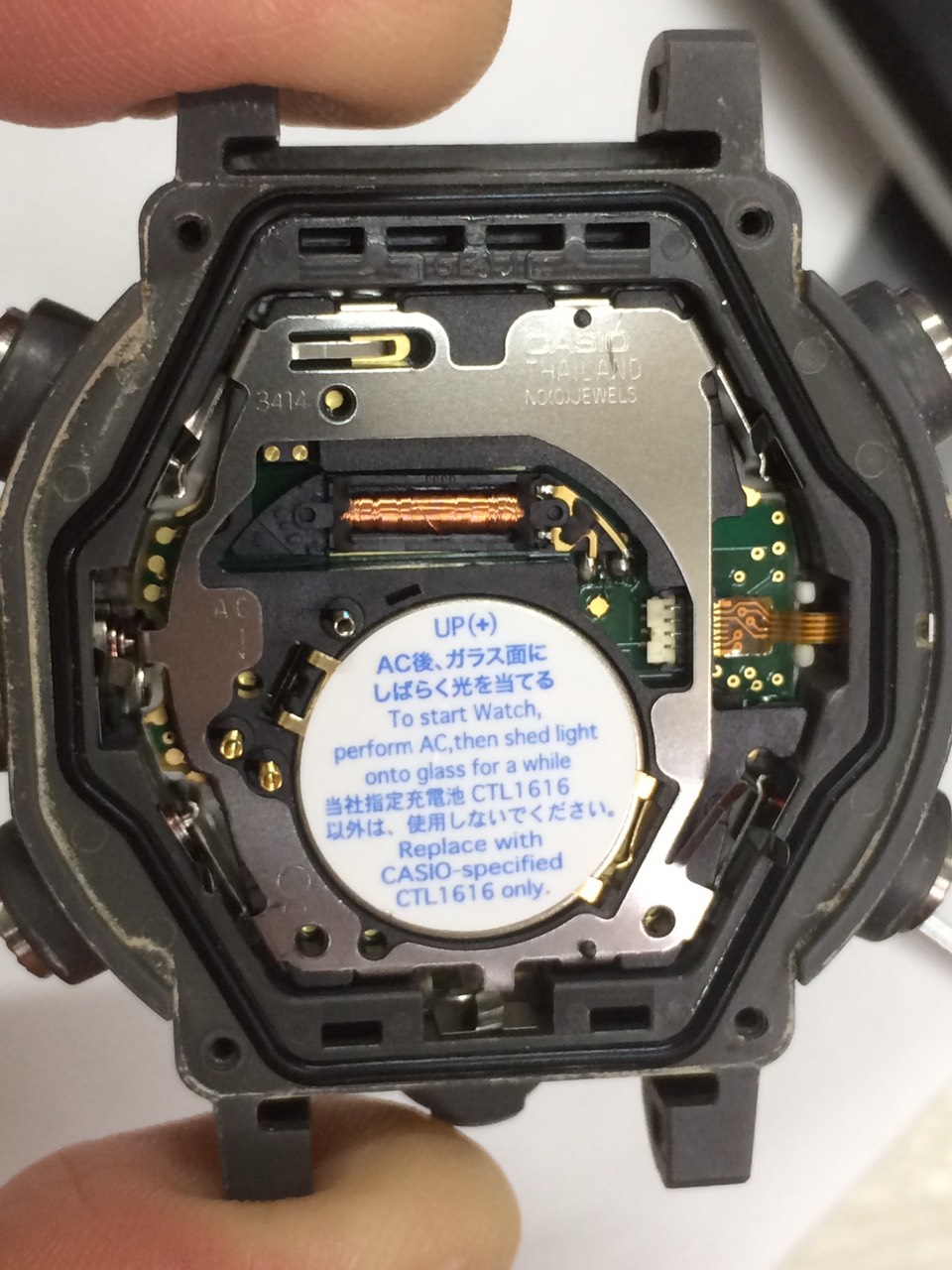

после чистки зубной щеткой на 9400 перестало показываться давление и температура, пишет error, но руки покоя не дают, полезли снимать сеточки, а там в датчике как будто слизь какая, после чистки ватной палочкой там уже ничего нет - убил датчик?
точнее датчик уже был убит зубной щеткой, ну а теперь совсем...что это за жидкость в датчике была или мембрана какая то?
какие варианты есть теперь, возможно ли оживить или заменить датчик или уже просто забить?

эта слизь как бы там быть должна, защитта типо от внешней среды, грязи воды

ну понятно, что теперь то делать? набуздырять туда силиконового масла густого или еще чего? как щетина зубной щетки смогла убить датчик или это он сам по себе помер?

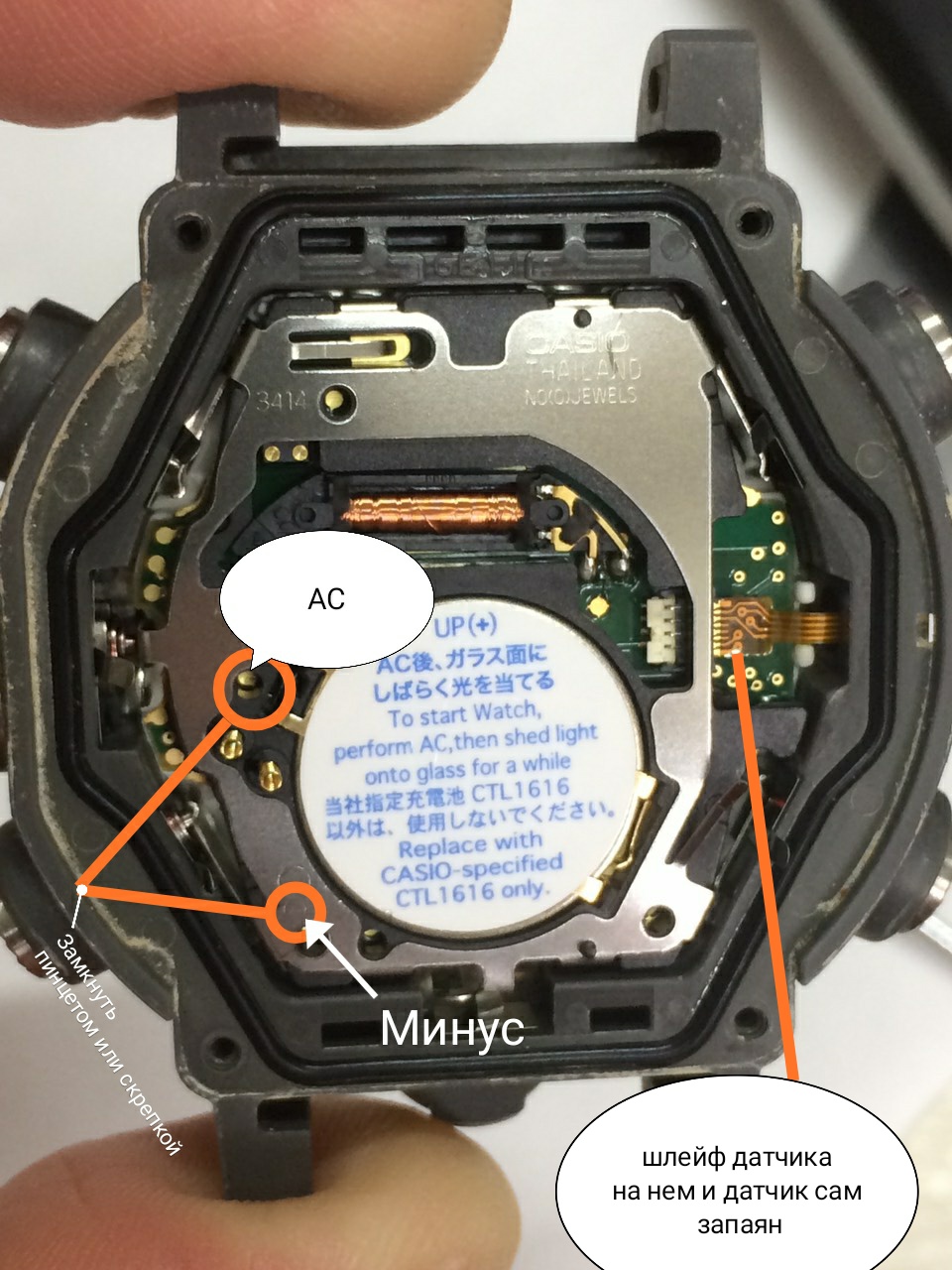

зубная счетка убила датчик, это что то новое, для начала разобрать и сбросить модуль, закаратив AC и -, если не поможет, тогда возможно заменить датчик, или проверить шлейф как для начала, может выстегнулся.
Ровные руки и аккуратность вам сейчас а помощь, снимайте крышку, сбросьте модуль, потом смотрите.
если не поможет, то смотрите шлейф датчика, выстегните аккуратно и вставьте назад, опять сбросьте модуль и смотрите, что получилось отпишитесь.
возможно и замена датчика нужна

минус это же металлическая пластина?на которой как раз и написано АС

да, скрепкой внутрь на точку желтенькая такая виднеется это и есть AC и на рамку внешнюю

Большое спасибо за подсказки, ресет не помог, вероятно датчик помер по какой-то другой причине(

а шлейф вынимали, вставляли? опять сбрасывали, пробовали?
мертвый датчик откровенно весьма не частное явление, но бывает конечно
