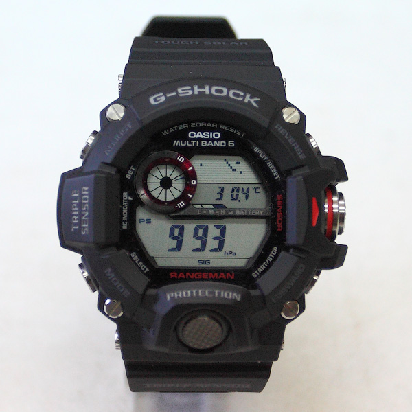

Добрый день.
Нужна помощь коллектива.
Владею часами 2 недели, и не как не могу победить график барометра...
Постоянно провалы на графике, чтобы не делал...

А в чём, собственно, не ясность то? График дискретный, давление меняется постоянно- вот показания и скачут. Там, где точек не видно значит они выше, чем может показать дисплей.

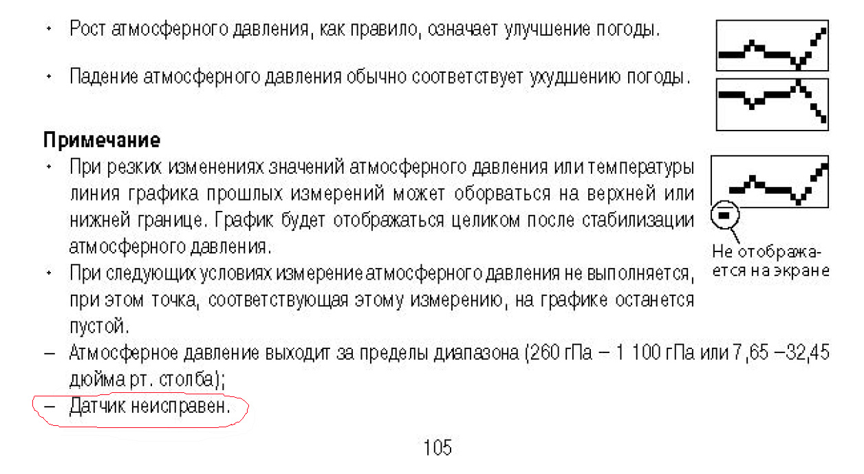

Сообщение от makdak23 Посмотреть сообщение
Не согласен. На странице 102 указан диапазон измерений 260-1100 гПа, что составляет 195-825 мм. ртутного столба... Т.е давление было выше 825 мм.р.ст, но если верить другим приборам (Suunto и советский барометр-анероид) то подобного катаклизма не было...
Может как еще его можно заставить правильно показывать, а то ка-то не хочется верить в неисправность датчика...

диапазон измерений - это одно, а вот отображаемый в виде графика - другое. наверняка у него пределы в районе десятки гПа, потому как если давление изменилось в бОльших пределах за короткий промежуток - это уже неестественно и смысла строить графики нет. я когда между офисами в конторе катаюсь, неоднократный перепад высот в дороге составляет под 300 метров и от графика вообще ничего не остается, на работу еду - минус сорок метров, прыжок. заскочить к знакомому на 15 этаж - вот и прыжок больше чем на пол-диапазона.
может быть касио и стоило сделать перемасштабирование графика при резком изменении высот и давления, но уж как есть. смысл графика - получить представление о тенденции изменения давления, для того же предсказания погоды. а наблюдать за резкими прыжками, когда атмосферный график из-за масштаба превратится просто в линию - разве что из спортивного интереса.
Спасибо, более менее понятно. Именно на лифтах я и поймал эти несоответствия, хотя высоту в лифте показывает удивительно точно. Рад что все с датчиком в порядке. Ещё раз спасибо за развернутый ответ.
