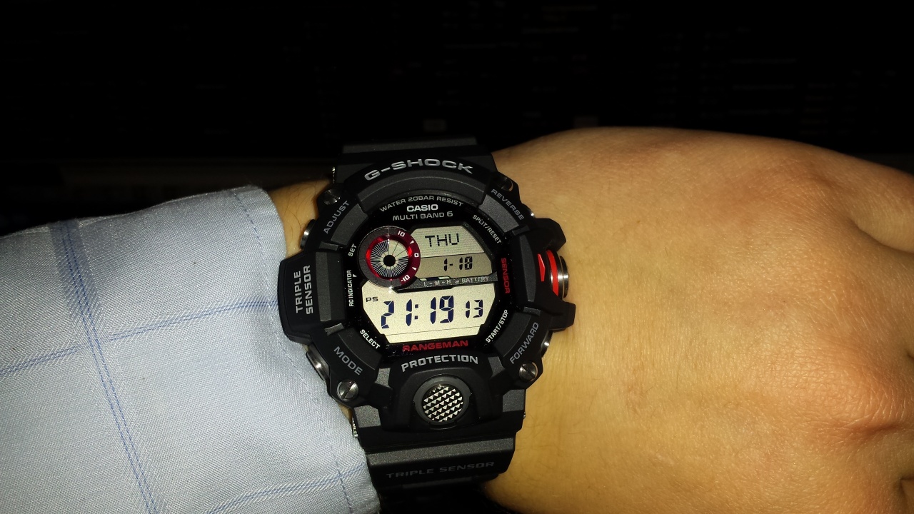

Приехали сегодня и мои красавцы. Классные часы. Отлично сидят на моей далеко не маленькой 21.5 см лапе. Gulfman кажется маловаты, эти в самый раз. Микрокомпьютер на руке☺
Молния "За победу над Германией" с портретом генералиссимуса И.В. Сталина, Восток Командирские, Casio G-SHOCK GAW -100B, Gulfman G-9100, Rangeman GW-9400
