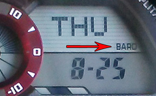

Здравствуйте, не работает ручная радиосинхра, сори, если не увидел, ткните пальцем в тему или сообщение, где искать?...
У вас случайно не активирован индикатор изменения атмосферного давления? Маленькая надпись "BARO" в области, где отображается день недели. Когда этот режим активирован, то ручная (и автоматическая) радио-калибровка не работают (также часы не будут уходить в режим энергосбережения, пока эта функция активирована).
Второй вариант: выбран ли код города для синхронизации? Если там выставлен PPG : PAGO PAGO, то ручная радиокалибровка также не будет запускаться.
Эти 2 пользователей сказали Спасибо! 9190 за это сообщение:
Kulichanin (19.02.2021), ortodocs (01.09.2016)

Сообщение от 9190 Посмотреть сообщение
Первый вариант! Спасибо!
