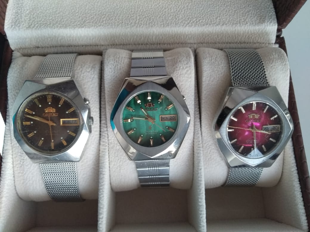

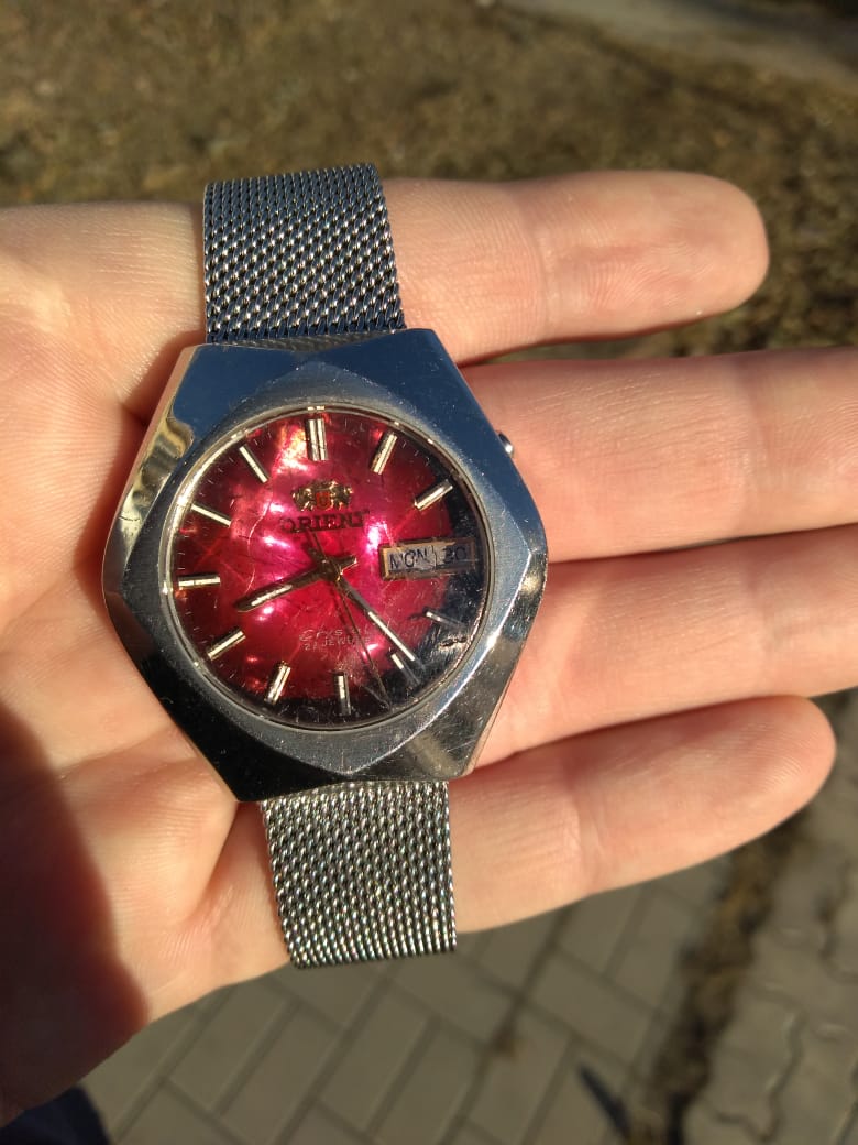

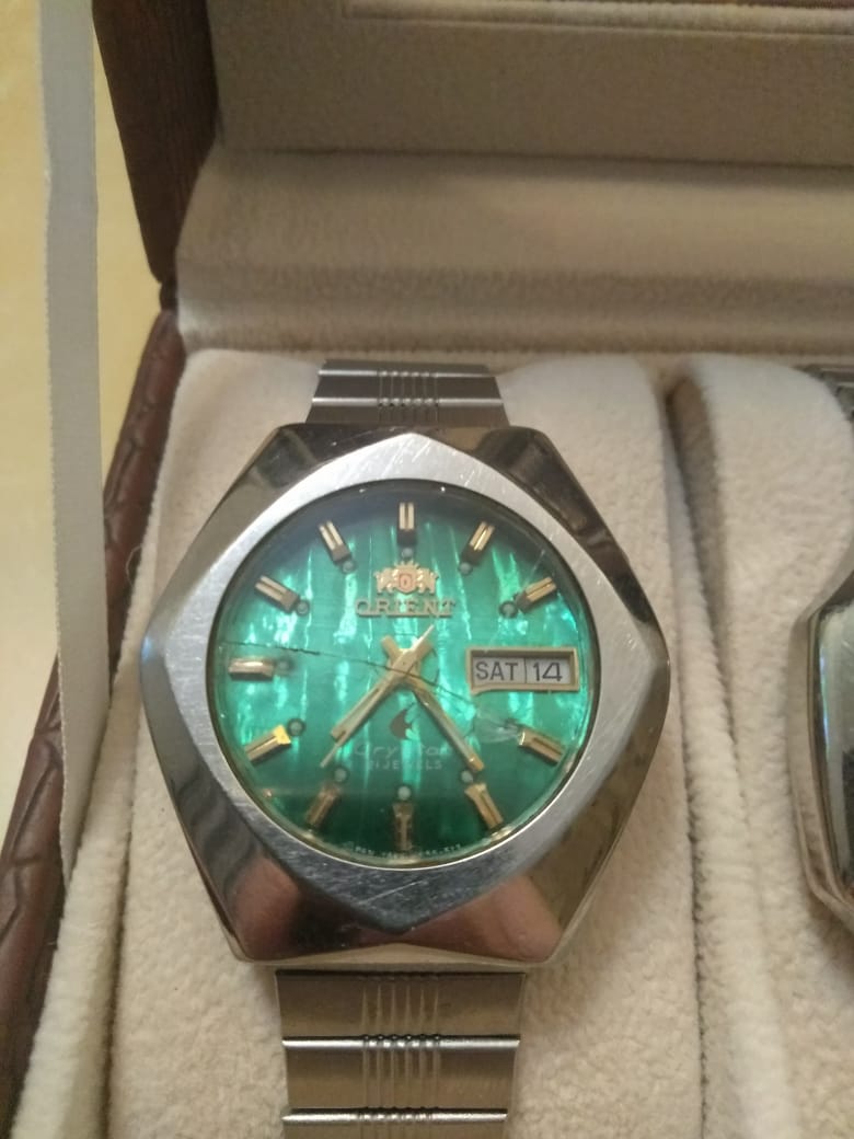

ромбы корпуса не редкость вообще - встречаются периодически. Просто что часы не новые и найти в хорошей сохранности все сложнее.
Ну и при желании и умении все полируется и грани наводятся. Для примера результатом работы мастера Алексея в Ростове-на-Дону я вполне доволен (фото до и после прилагаю) - в очередной раз выражаю свою признательность.
По стеклу - подходящие граненые стекла дефицит. Но есть умельцы, кто их делает - соответственно стоят не дешево, но достать можно. Главный вопрос - ЦЕЛЕСООБРАЗНОСТЬ и ГОТОВНОСТЬ НЕСТИ ЗАТРАТЫ.
Например, часы не особо редкие и стоят недорого, но имеется ряд теплых воспоминаний и люди вкладывают уйму денег просто потому что часы дороги как память
