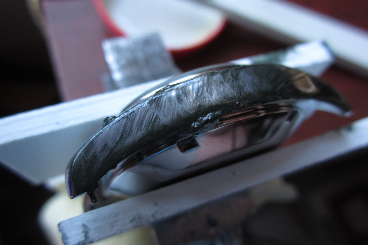

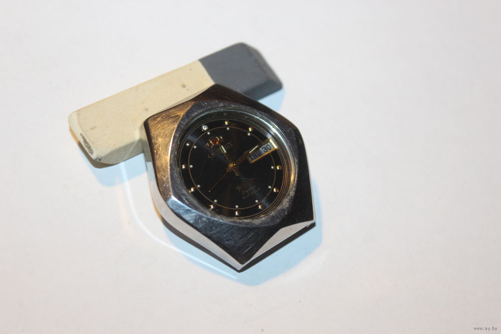

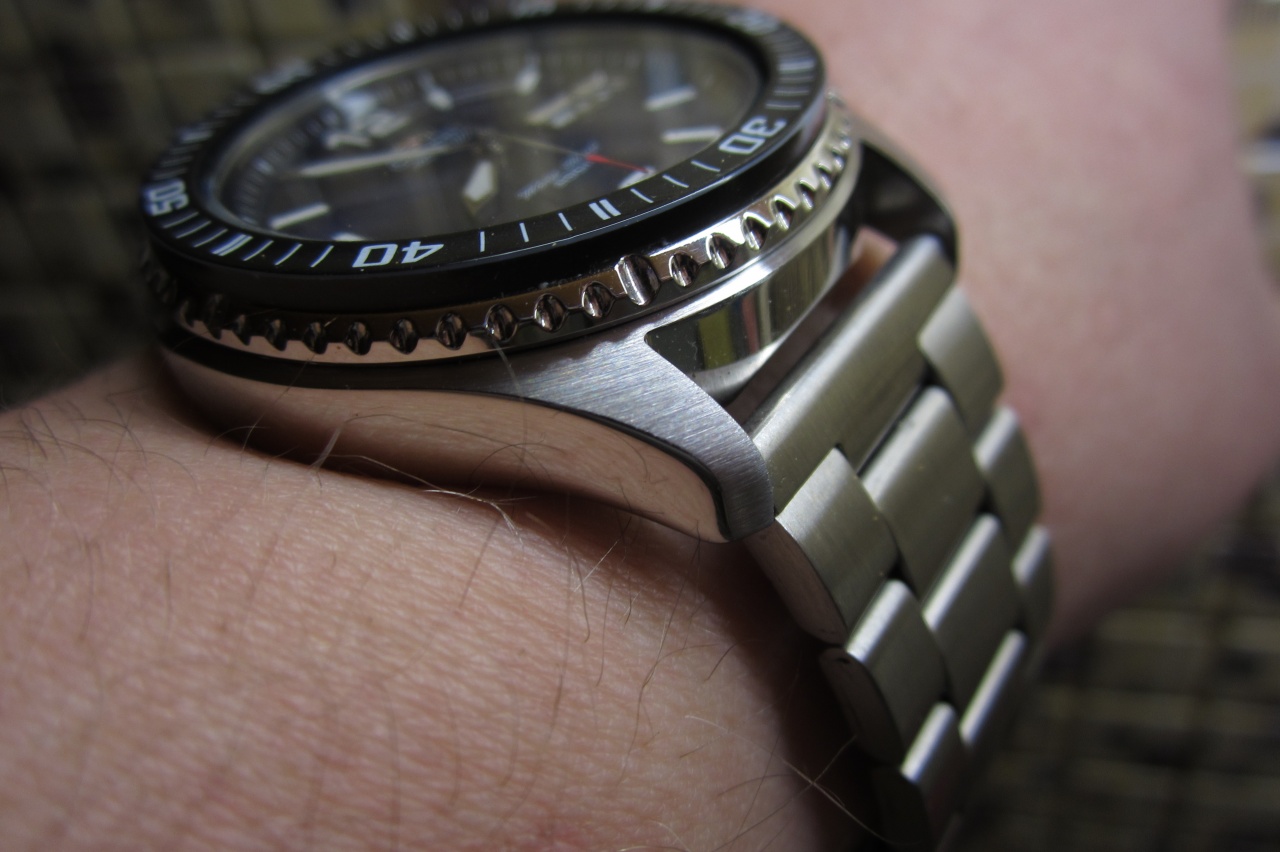

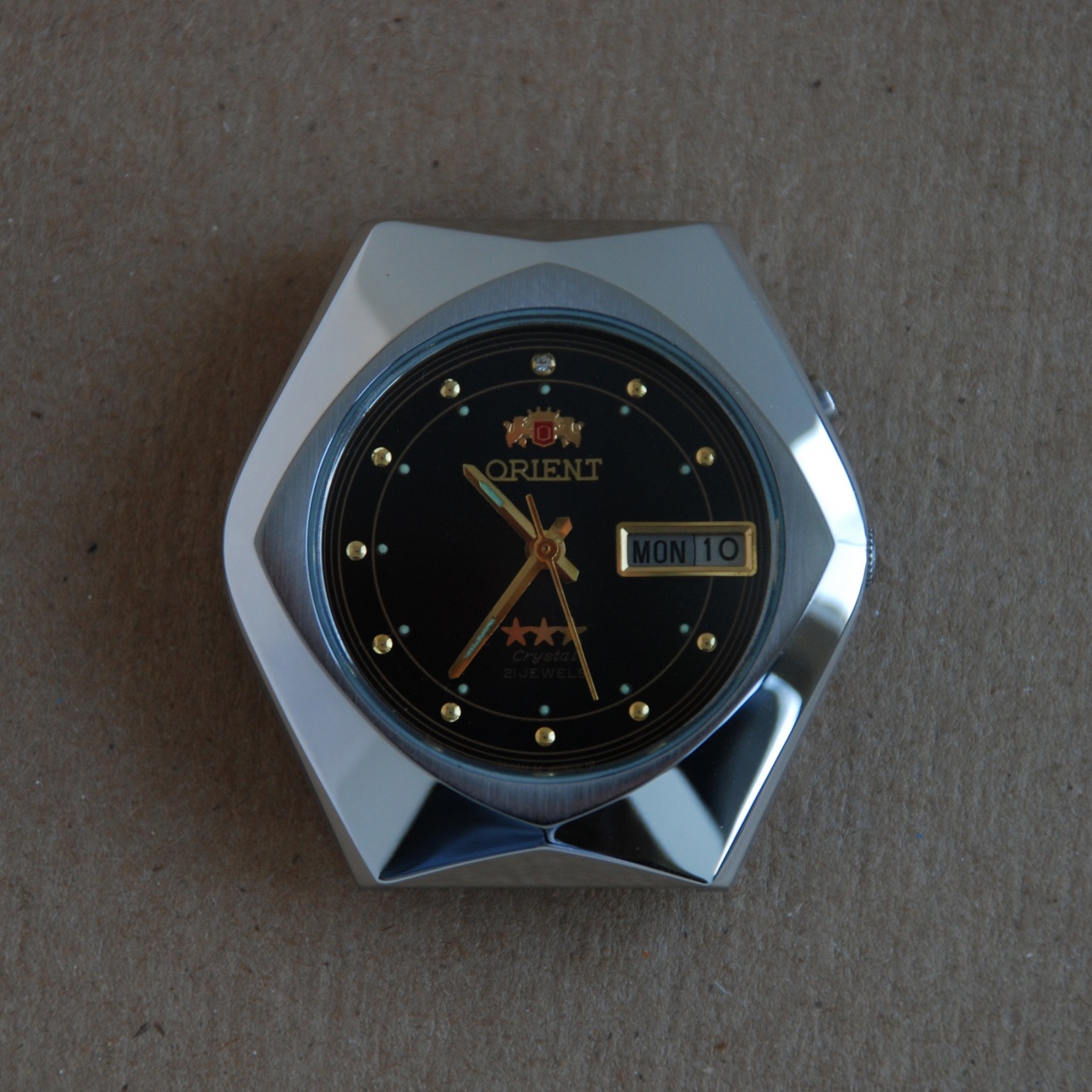

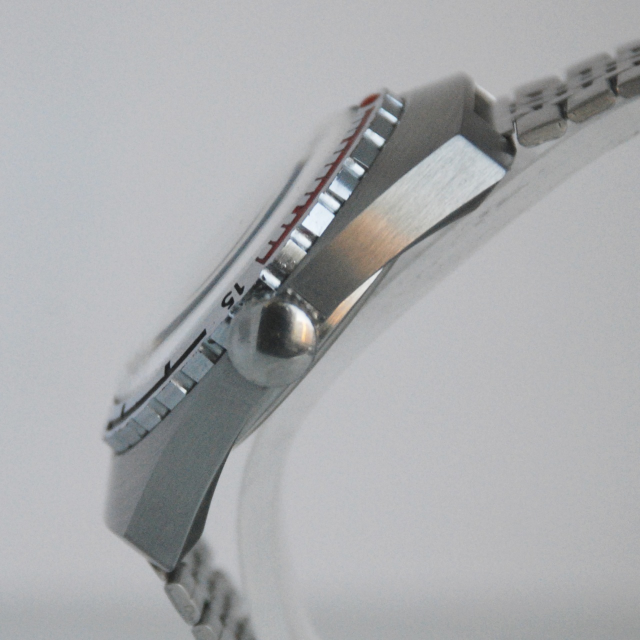

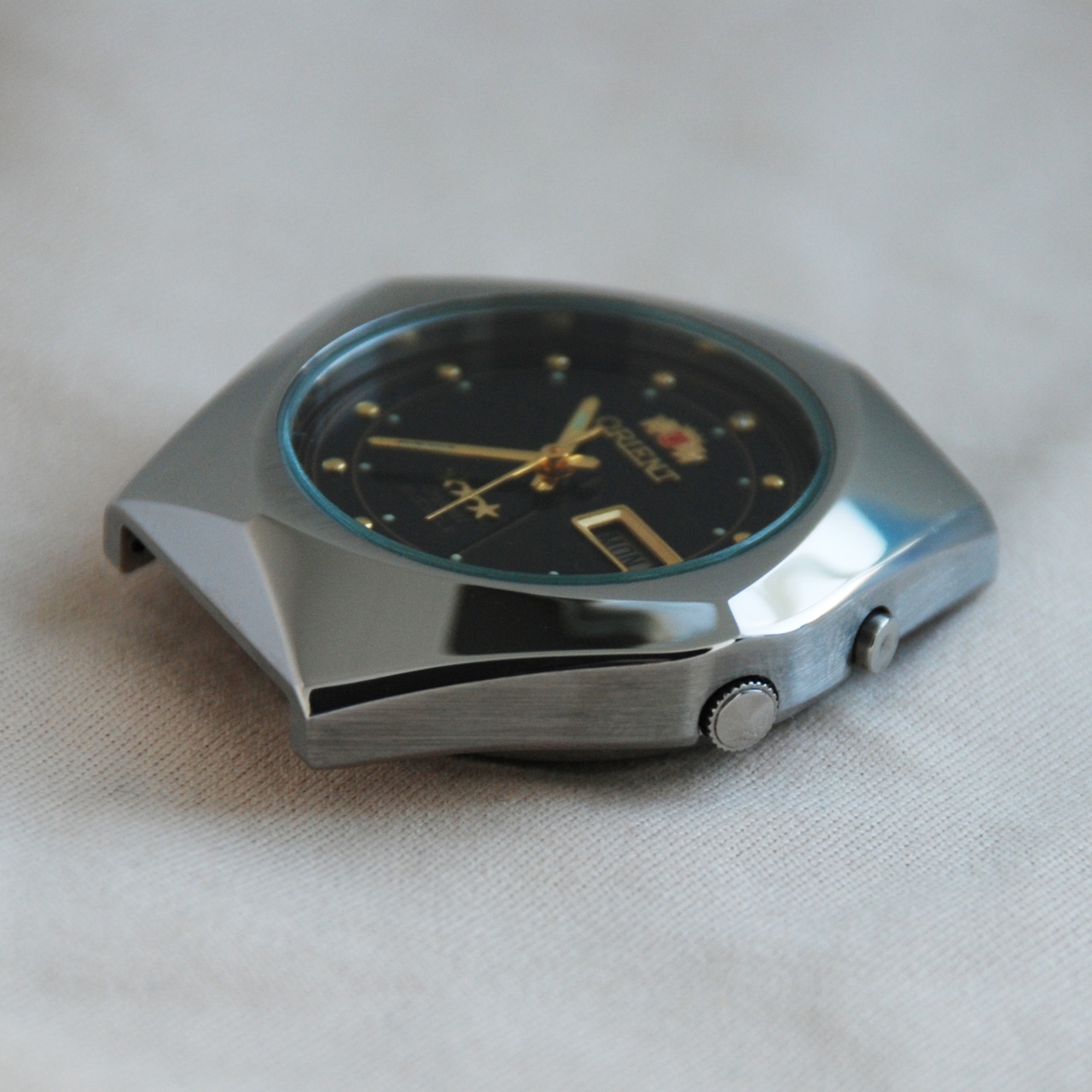

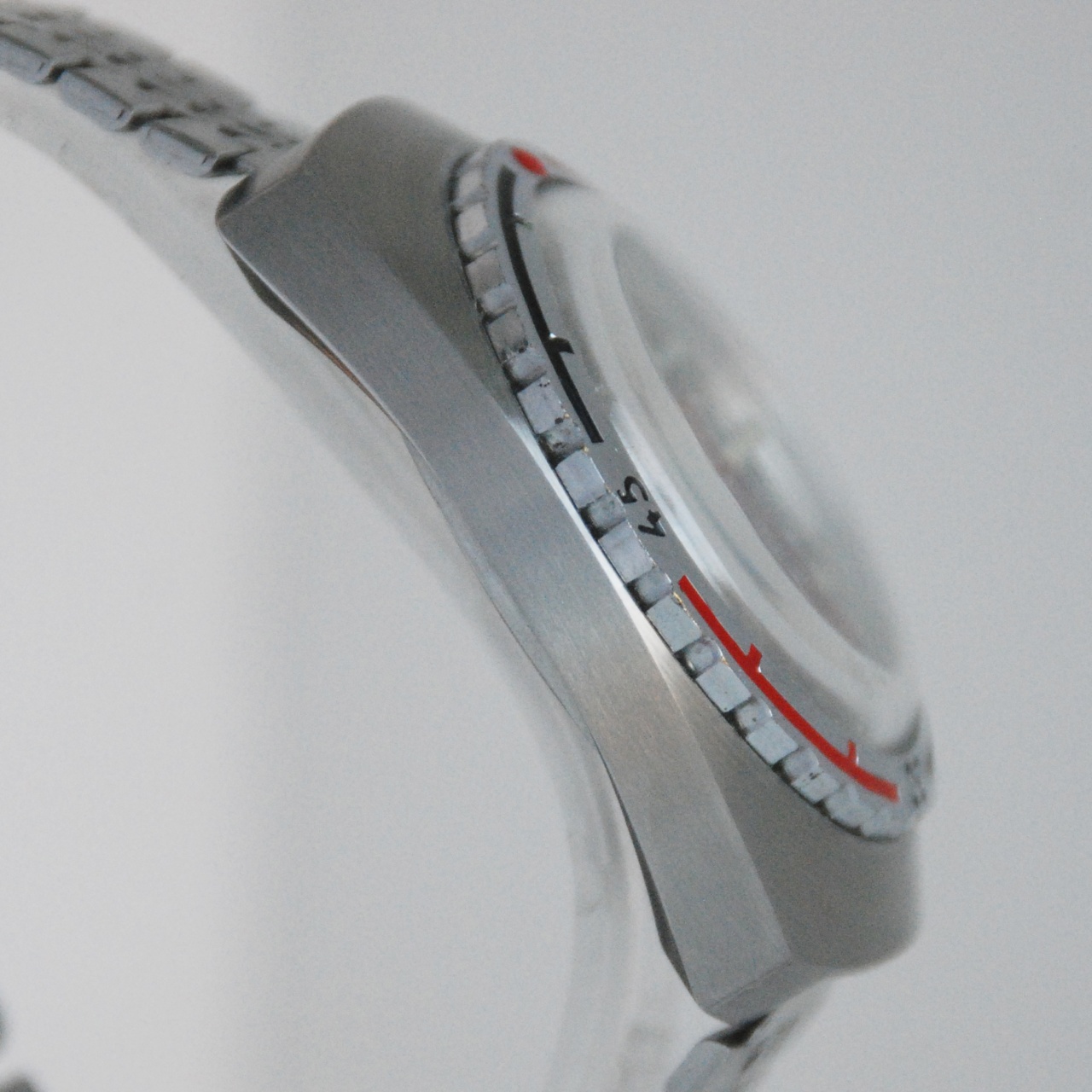

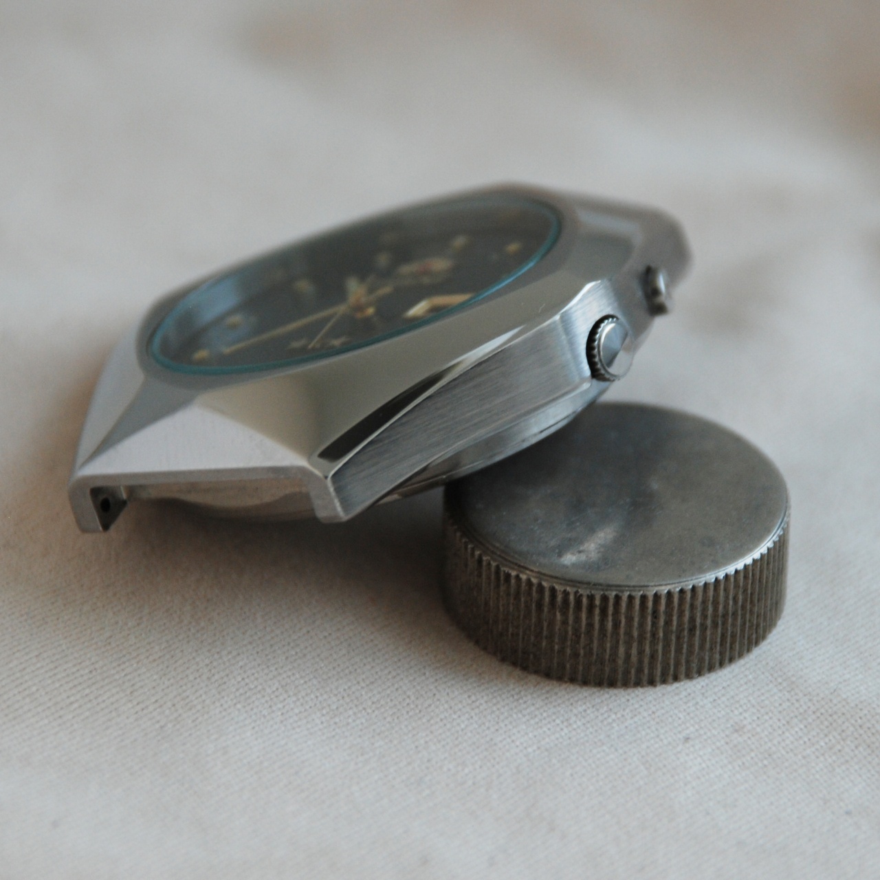

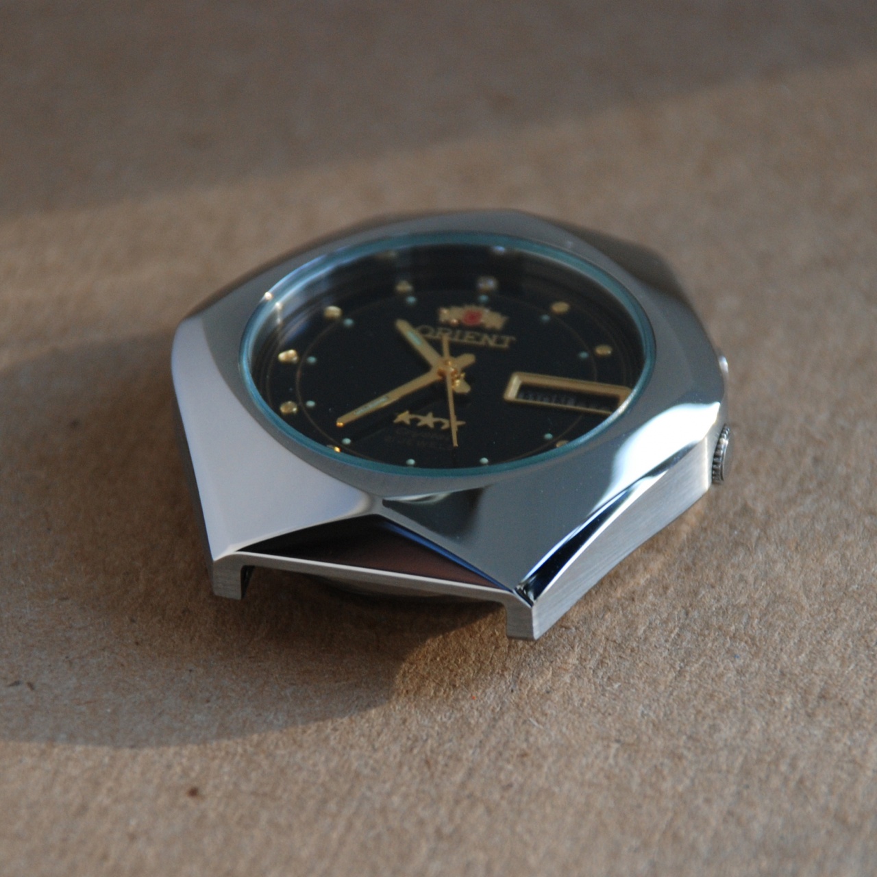

Сообщение от ORISEIV Посмотреть сообщение
Так же интересна эта тема. Для себя выделил главные моменты.
Это - наличие разных приспособлений, спец инструмента, полировальных паст, бумаги, кругов.
Большая трудоемкость по времени, хороший результат быстро не получить.
Хороший - значит очень трудно (или невозможно) отличить от новых (ИМХО).
Серьезные проблемы при полировке это:
-- заваливание граней, искажение плоскости,
-- сатин плохо подбирается и не выдерживается параллельность,
-- следы на поверхности после полировки при рассмотрении под увеличением.
Стекла (минералку) -- не полирую, сразу на замену.
Сделать идеально, под Zaratsu можно любые часы, но без приспособ, практики и затрат не получится. И еще смотря в каком состоянии исходник.
Вот поливка плоскостей с гранями и шлифовка (сатин):
кстати на Мако пришлось править кривую геометрию Ориента

Я не имел ввиду Ваши часы.
Я хотел сказать с какими проблемами приходится сталкиваться вообще при полировке и восстановлении часов и что это не так просто, как может показаться на первый взгляд -- прислонить корпус часов к полировальному кругу и все решится само-собой.
Совершенно верно Вы подметили про самообучение и включение мозгов.
Респект всем, кто делает или пытается самостоятельно ремонтировать или восстанавливать.
Сделано -- достойно!

Сообщение от sigma76 Посмотреть сообщение
Супер! Снимаю шляпу.
Сатинирование вручную делали? Притирами?

Сообщение от kutasov Посмотреть сообщение
Да, все вручную
