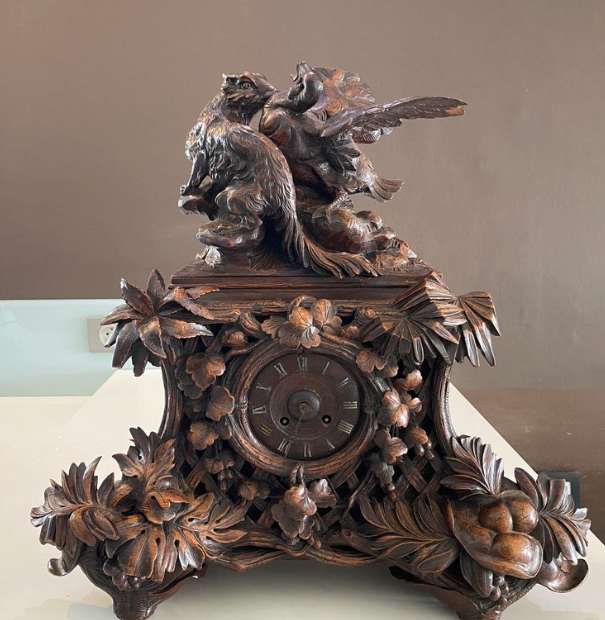

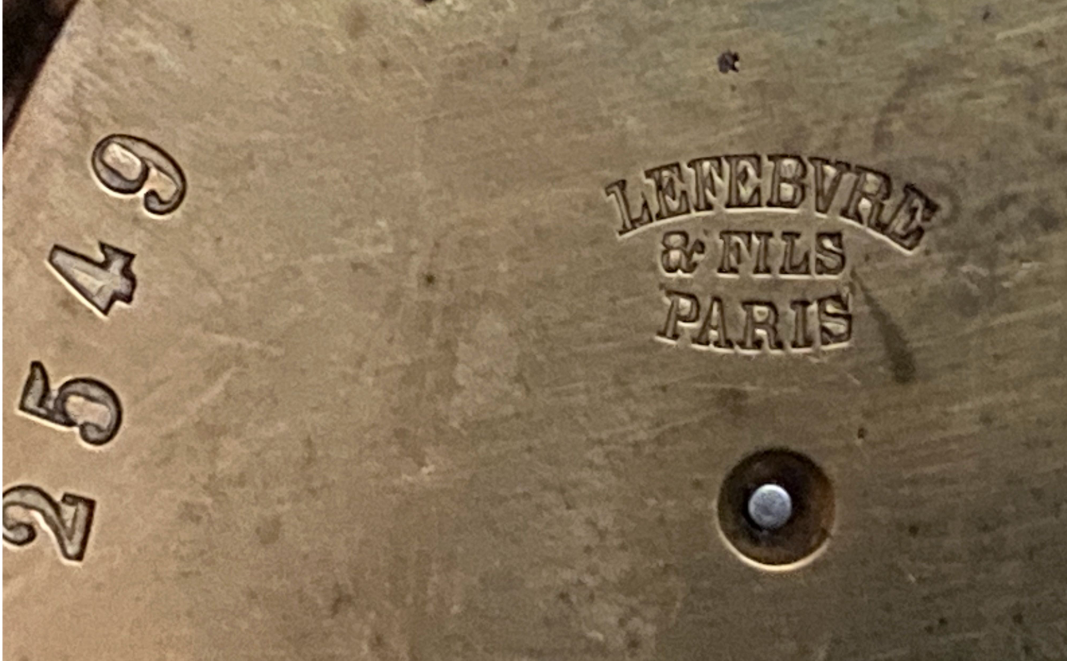

Здравствуйте , уважаемые форумчане. Надеюсь на вашу помощь. Заинтересовался одними часами .В интернете нет никакой информации по производителю . [может плохо искал] С уважением Юрий
Название: Снимок экрана 2025-08-09 172241.png
ID:	3875589 Нажмите на изображение для увеличения
Название: Снимок экрана 2025-08-10 205130.png

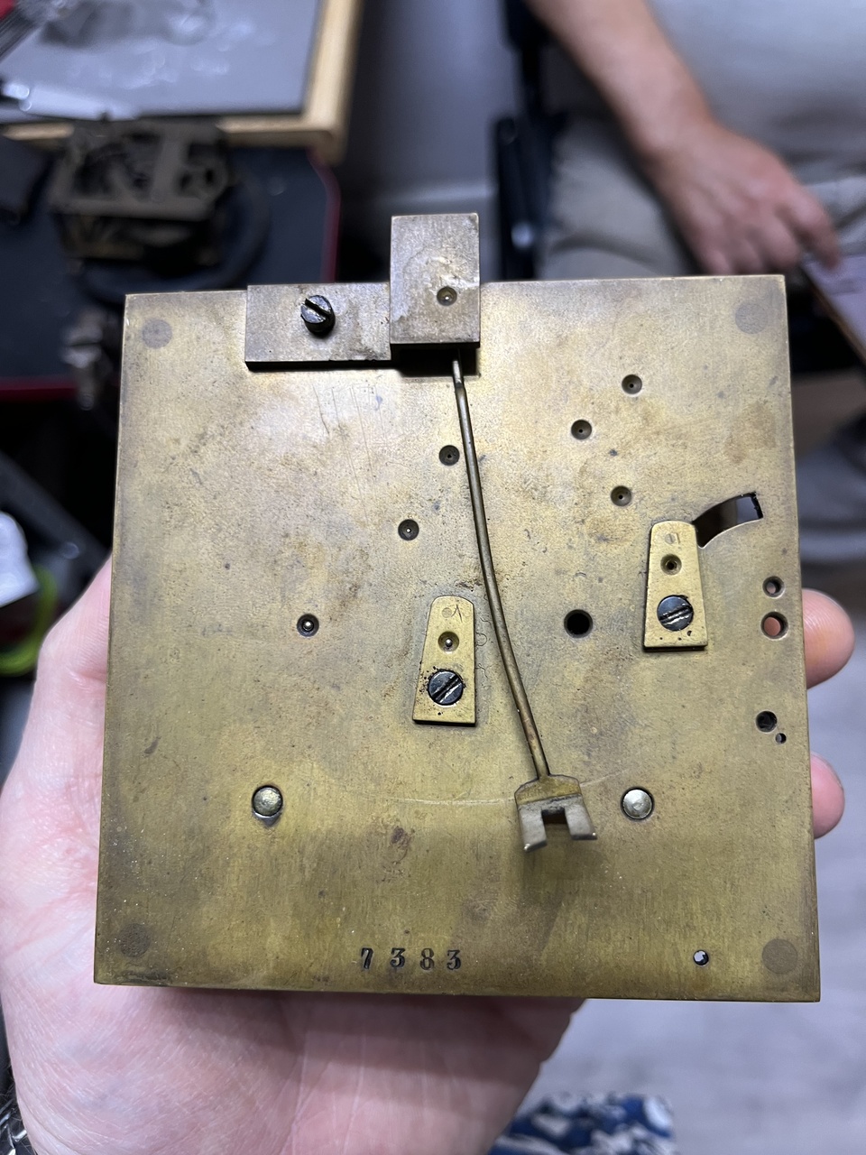

Здравствуйте, граждане!
Чей механизм?

  #3793
Старый 11.08.2025, 12:50
Аватар для koshky
koshky koshky вне форума
Регистрация: 29.06.2012
Сообщений: 1,549
Сказал(а) спасибо: 3,028
Поблагодарили 1,314 раз(а) в 633 сообщениях
Чую: Вернер. Доказать не.могу

Сообщение от yuric 565 Посмотреть сообщение
Вложение 3875589 Вложение 3875590
Здравствуйте! Клеймо стоит в верхней части механизма, это клеймо "финишера", мастерской, которая доводила до готовности заготовку часового механизма. Имя часовщика Жана Лефевра (J. Lefebvre) известно в Париже еще с 1840-х годов, а в период 1850-80 фирма носила название "Лефар и сыновья" (Lefebvre & Fils), с 1880- х - "Сыновья Ж.Лефевра" (J. Lefebvre fils). Корпус представленных часов, скорее всего, швейцарской работы (такая резьба по дереву характерна для Швейцарии и граничащего с ней региона в Германии - Шварцвальда). По годам это 1860-70-е гг.
Музей "Русские часы"
https://vk.com/russianclocks
Эти 3 пользователей сказали Спасибо! Oled за это сообщение:
Forget35 (16.08.2025), koshky (11.08.2025), yuric 565 (11.08.2025)

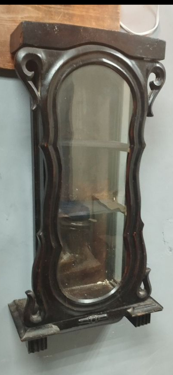

Спасибо, Татьяна.
А года какие?
Отхватил седня на авите, как «ящичек под бутылочки», но потряся продавца, нашел мех и маятник. Цифер не нашел.
Тот кто идет не в ногу - просто слышит другой барабан. (Времечко)
Эти 3 пользователей сказали Спасибо! koshky за это сообщение:
Ostap (11.08.2025), puling (12.08.2025), TatynaS (11.08.2025)

Сообщение от Oled Посмотреть сообщение
Олег , снимаю шляпу.Огромное спасибо . Наверное прикуплю эти часики .Хотя есть небольшие утраты по резьбе. С уважением Юрий.

Сообщение от koshky Посмотреть сообщение
Спасибо, Татьяна.
А года какие?
Мои поздравления!
Виталий, вроде как официально считается, что Carl Werner начал делать такие механизмы в 1883-ем году.
Но иногда, глядя на самые ранние механизмы в комплекте с красивыми корпусами, начинаю думать, что пораньше))
P.S. У меня в подобном корпусе Lenzkirch 1865 года.
P.P.S. Виталий, а какой там след от кронштейна?
Может корпус всё-таки ленцевский?
Fugit irrevocabile tempus

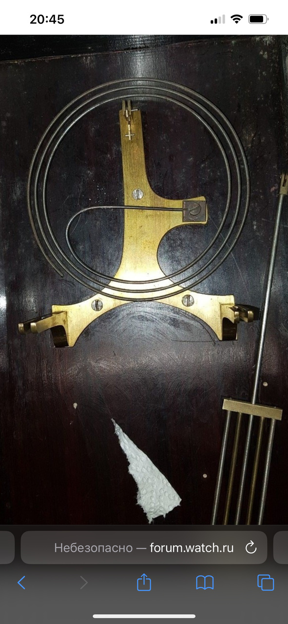

  #3799
Старый 11.08.2025, 20:46
Аватар для koshky
Сообщений: 1,549
Почему след? Там кронштейн вернеровский. Первый.
Он не входил в лот при продаже, но я их у продавца «обнаружил», объединил с механизмом и маятником.
Не хватает только циферблата.
Ну и у механизма выдран бой. Только барабан боя остался.
Вот такой.

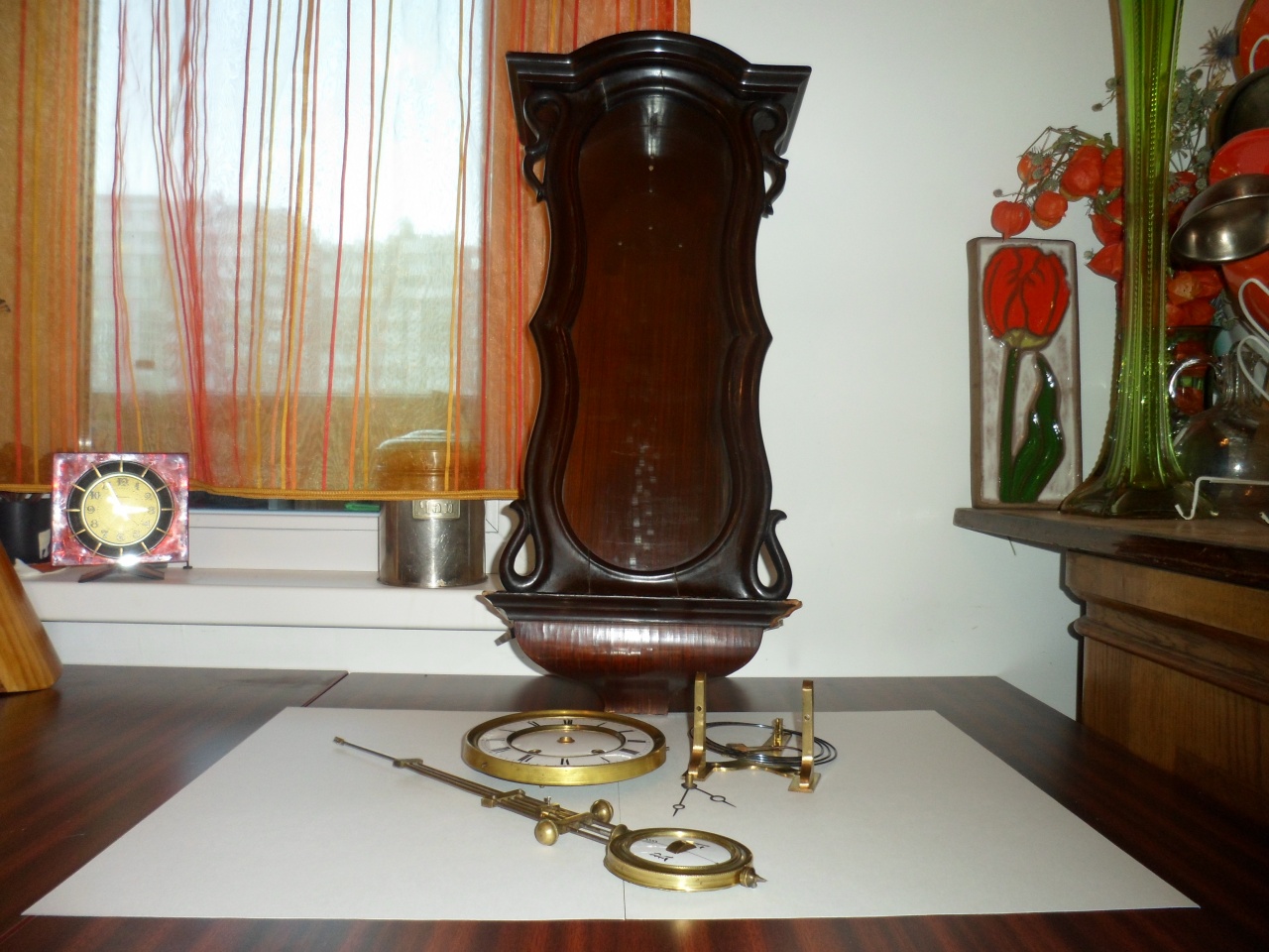

  #3800
Старый 11.08.2025, 20:56
Аватар для TatynaS
TatynaS TatynaS вне форума
Регистрация: 31.05.2015
Сообщений: 4,470
Сказал(а) спасибо: 5,059
Поблагодарили 7,811 раз(а) в 3,274 сообщениях
Нашла фото Ленца 1865 года, основное отличие в нижней части, а дверца очень даже похожа:
Может и в самом деле история механизмов "french design" от Carl Wener началась раньше на несколько лет?
