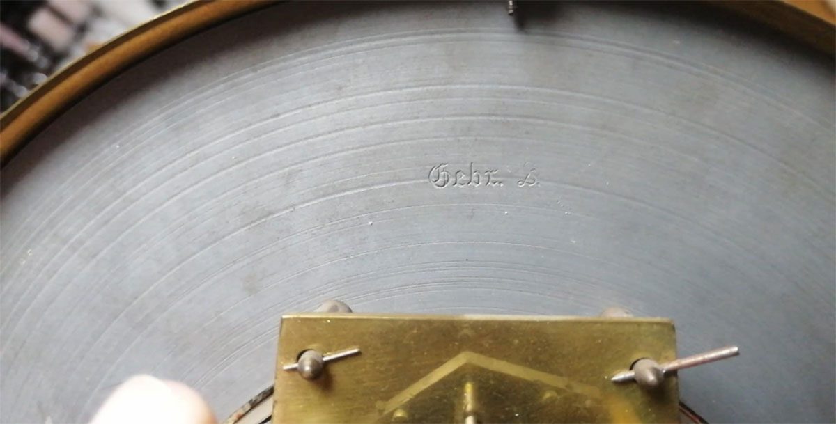

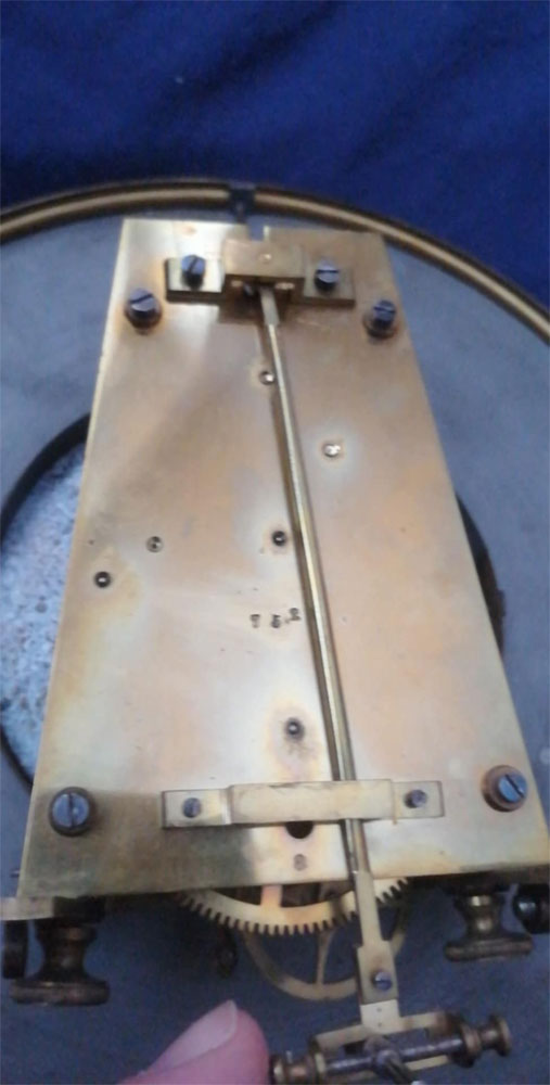

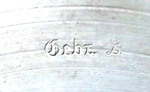

Такие часы и такой циферблат.
Есть ли у кого-нибудь идеи, кто здесь написан? Gebr. S ? (Gebr. L ?)

Сообщение от Yahagi Посмотреть сообщение
Возможно изготовитель подциферблатника компания Gebruder Luck?
Или возможно имеет отношение к часовой австрийской компании RESCH-GEBRUEDER . ?

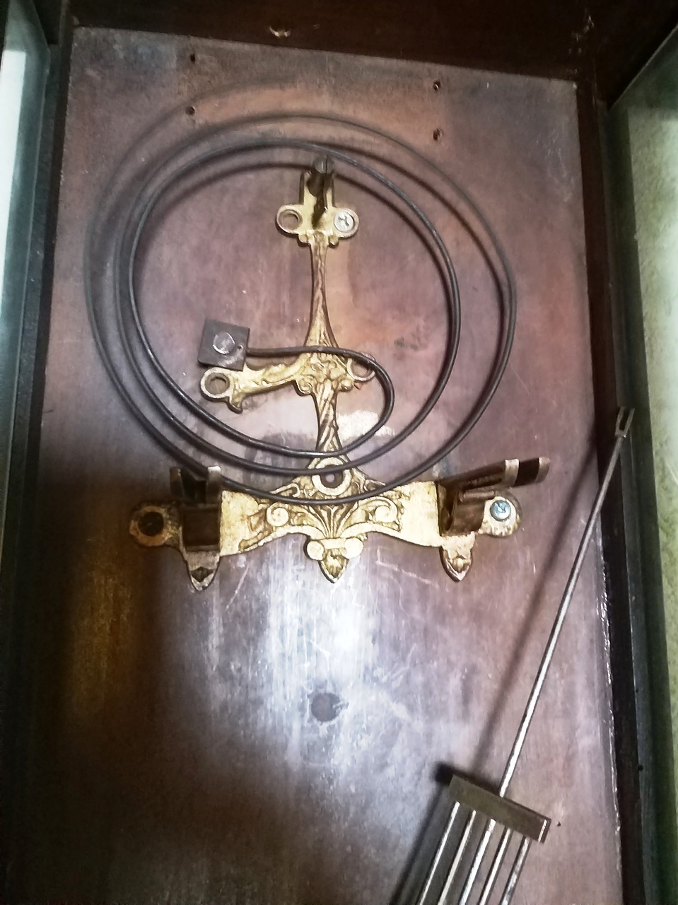

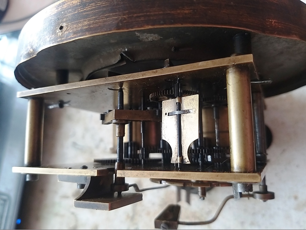

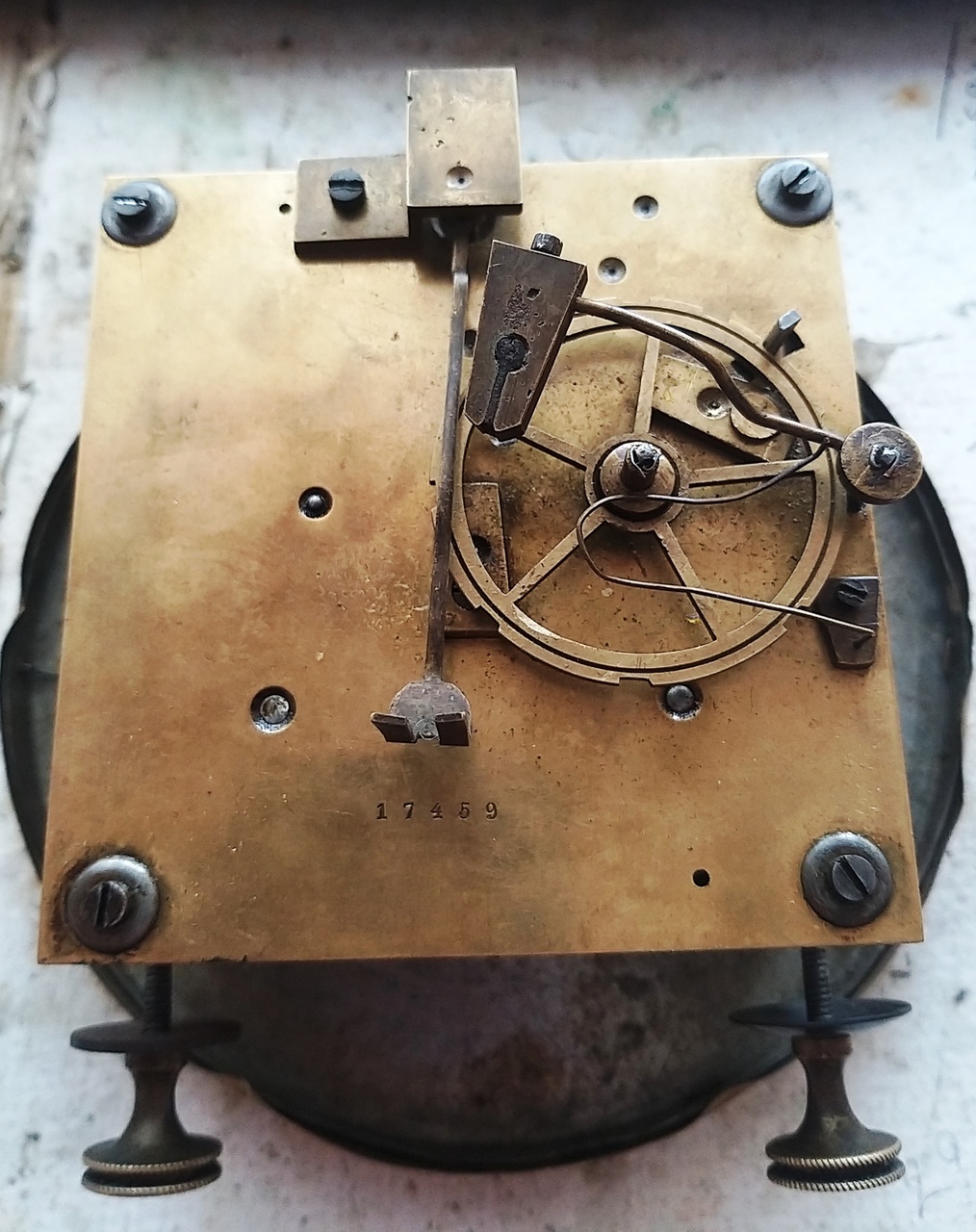

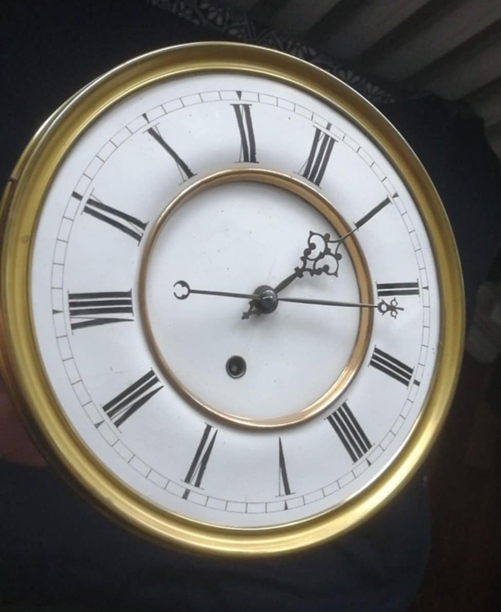

Всем доброго дня. Купил вчера часики, пытаюсь определить производителя, но немного запутался.
Форма стрелок и ветряка говорят о Вернере, но смущает форма (размер) керна цифр номера.
Корпус вероятно не родной, поэтому не прикладываю фото.

Сообщение от Сергей Дмитриевич Посмотреть сообщение
Сергей Дмитриевич, добрый день!
Это большая группа механизмов, о ней была информация здесь
http://forum.watch.ru/showpost.php?p...7&postcount=15
http://forum.watch.ru/showpost.php?p...&postcount=258
С уважением, Татьяна
P.S. + косвенная улика))
http://forum.watch.ru/showpost.php?p...86&postcount=7
Fugit irrevocabile tempus

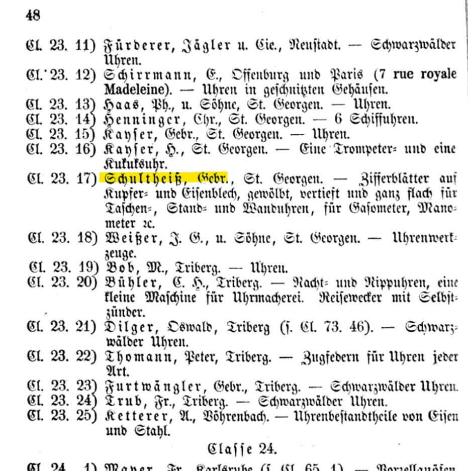

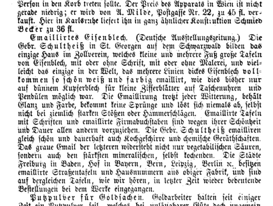

Yahagi, привет! Это определенно S, т.е. "Gebruder S." Поскольку штампованное клеймо стоит на подциферблатной пластине, а не на механизме, то к производителю часов, возможно, оно отношения и не имеет. По времени эти часы можно отнести к второй половине 1860 - началу 70-х гг. На парижской выставке 1867 года со стороны баденских производителей были представлены некие Gebruder Schultheiss (Братья Шультхайс) из St. Georgen, производившие "циферблаты на медном и железном листе, выпуклые, вогнутые и совершенно плоские для карманных, напольных и настенных часов, а также для газовых счетчиков и пр."
(https://books.google.ru/books?id=sKZ...page&q&f=false)
Чуть далее в книге встретилось и более полное описание:
"Эмалированное листовое железо фирмы Братья Шультхайс из Санкт-Георгена в Шварцвальде — единственная компания в Цольферайне (Германском таможенном союзе), которая покрывает эмалью как небольшие, так и многофутовые панели из листового железа с надписями или без них, а также с росписью или без нее, и, возможно, единственная в мире, которая покрывает белой и цветной эмалью листы железа толщиной в несколько миллиметров так красиво, как это было раньше возможно только на тонких медных листах для маленьких циферблатов карманных и маятниковых часов. Эмаль сохраняет свой блеск и цвет, несмотря на любые погодные условия, не трескается и не отслаивается даже при довольно сильных ударах молотка. Эмалированные панели с надписями и эмалированными фирменными буквами предпочтительнее всех остальных из-за их красоты и долговечности. Братья Шультхайс также покрывают эмалью кухонную утварь и химическое оборудование. В химическом производстве серая эмаль выдерживает воздействие даже органических кислот. Города Фрайбург в Бадене, Хоф в Баварии, Берн, Лейпциг, Берлин - все имеют эмалированные уличные знаки и номера домов с вышеуказанного завода, и мы слышали, что завод недавно получил крупные заказы на такие знаки и от других мест."
Название: 1867 Paris Weltausstellung 01.jpg
ID:	3832465   Нажмите на изображение для увеличения
Название: 1867 Paris Weltausstellung 02.jpg

Сообщение от TatynaS Посмотреть сообщение
Добрый день Татьяна.
Получается не зря я был в недоумении, механизм относится к пока не опознанным.
По времени изготовления полагаю 1880-1890 года?

Сообщение от Oled Посмотреть сообщение
Oled:
Спасибо, вы правы... скорее всего, это будет именно этот производитель.
Интересно, а на других циферблатах такая надпись уже появлялась?
https://www.schwarzwaelder-bote.de/i...24639b7bf.html
