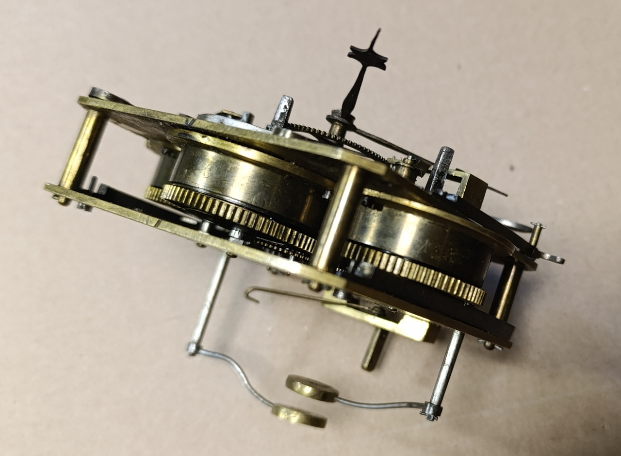

Конструктивно в этих механизмах один молоток бьет сверху, а второй снизу, поэтому колокольчики и стоят на разном уровне.

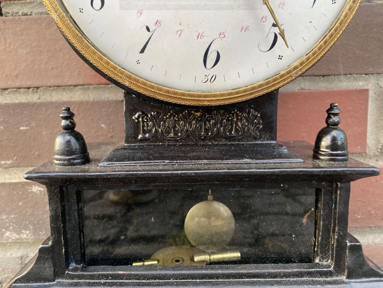

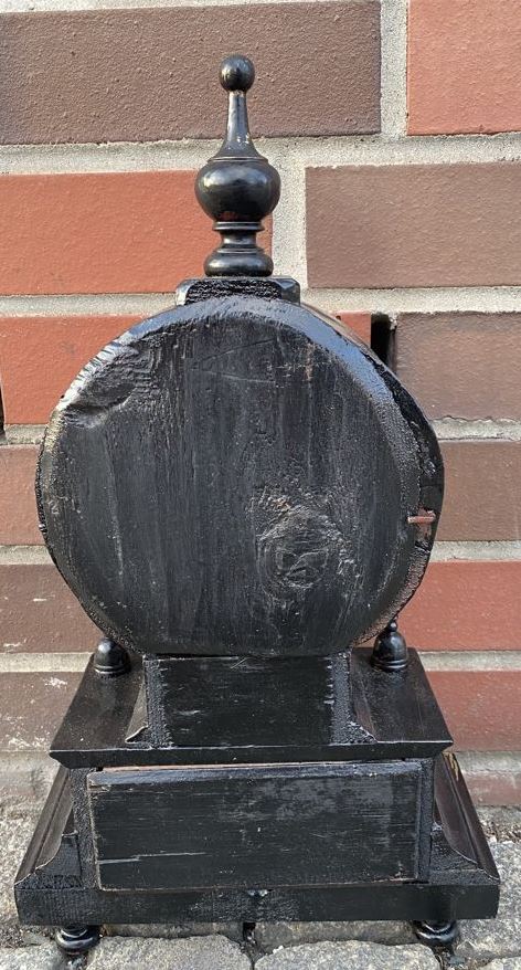

Доп. фото. Кстати, что по годам?

Полагаю это где то 1790-1830.
Недостаёт календарной стрелки.

Это австрийские часы, с узким механизмом и трёхдневным заводом (устанеш заводить))
Продавец пишет завод 10-14 дней. Верить?

Нет, в основном два-три дня.

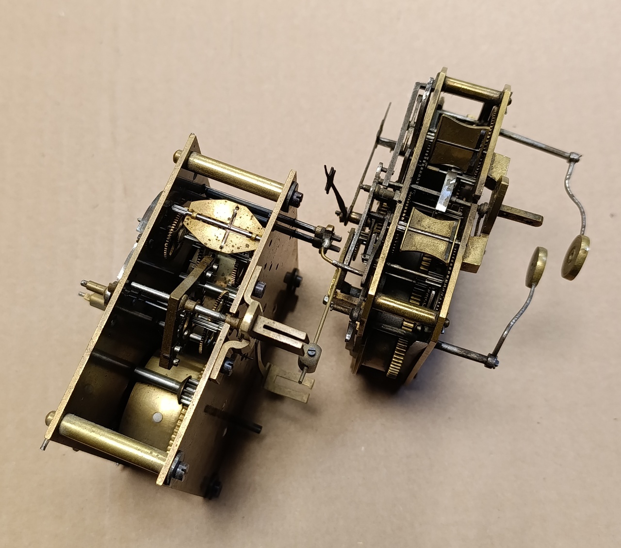

Я свой подобный механизм на прогон не ставил, но помню несколько лет назад, мы обсуждали такой, и там было однозначное мнение, более опытных коллег- завод 3-4 дня. Пружины шириной ~1 см, да и барабаны небольшие.
Вот посмотри как это мех смотрится на фоне обычного Беккера.
С тыльной стороны циферблата, у меня надпись, полагаю что это мастер, который делал гильоширование , я прочитал как Генрих Зеккель 1856.

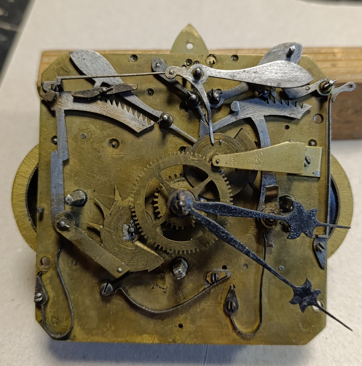

Открытые пружины? А спуск какой?
Саша, можешь показать мех со стороны цифера?

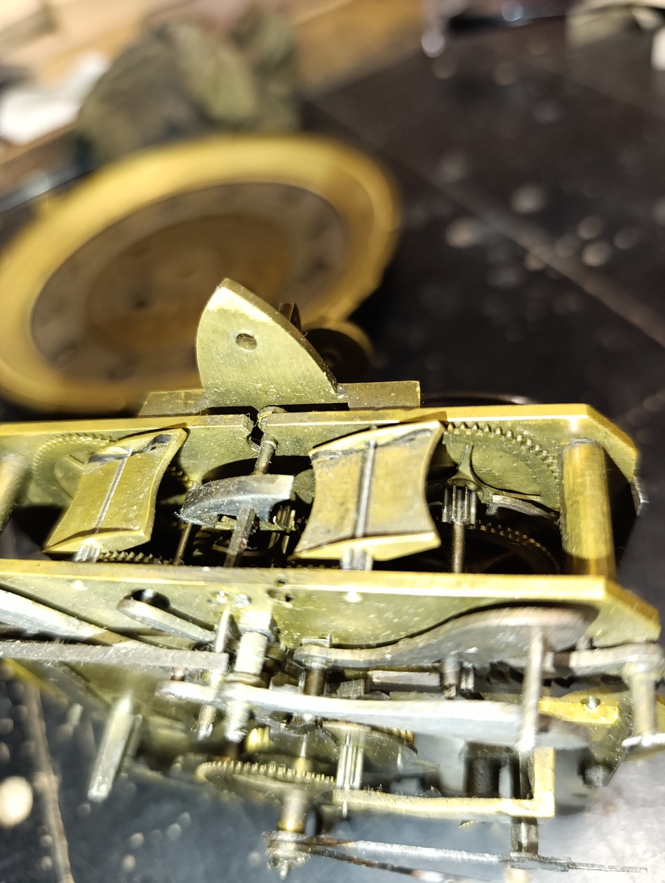

Андрюш, лови. Пружины в барабанах, только они не защёлкивается, а в накладку.

Барабаны у этих механизмов неподвижны и прикручены к платине. Конструктивно всё как у жильных часов, только вместо жилы наматывается пружина, внешний виток зацеплен за неподвижную обойму-барабан.
