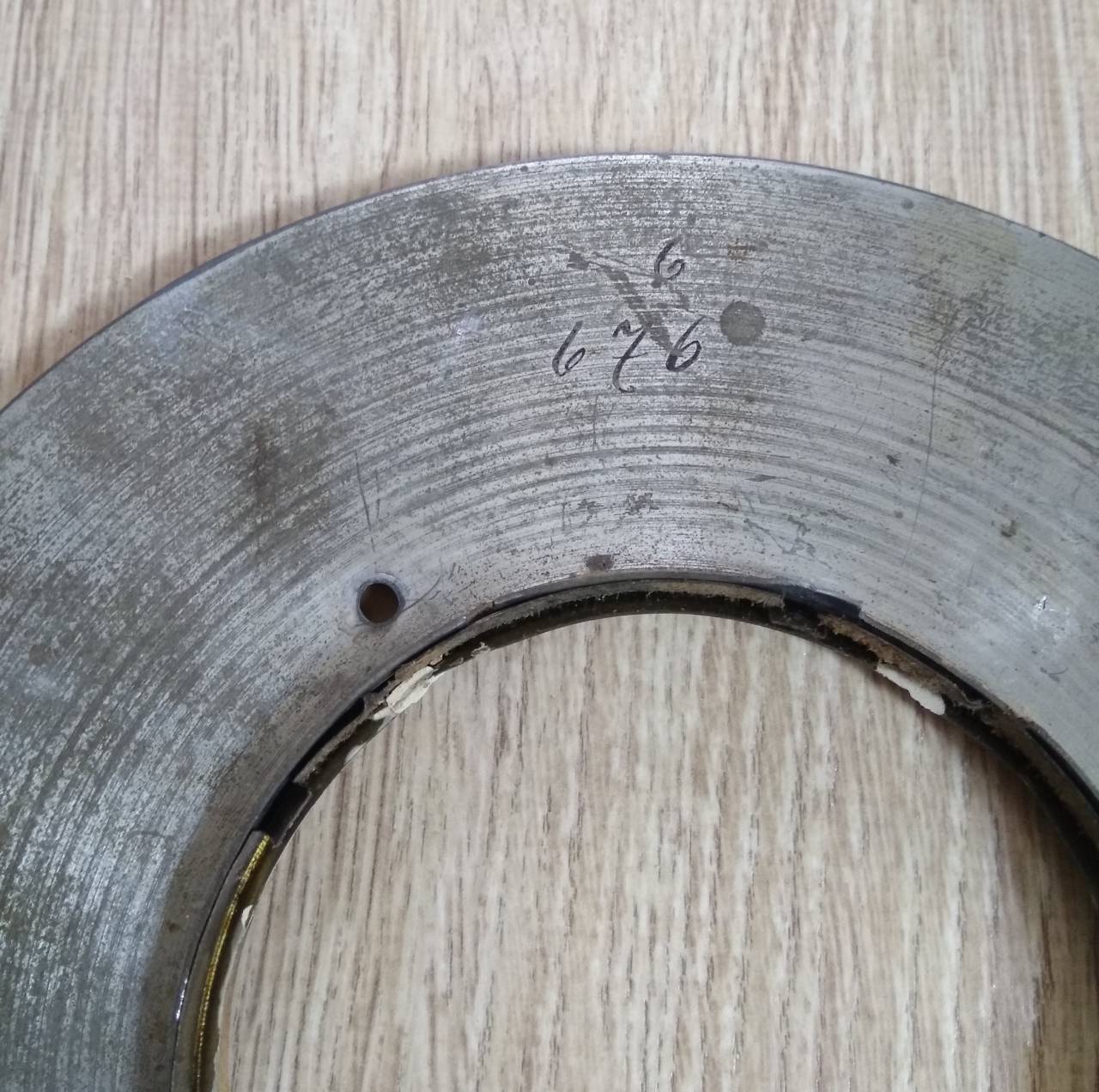

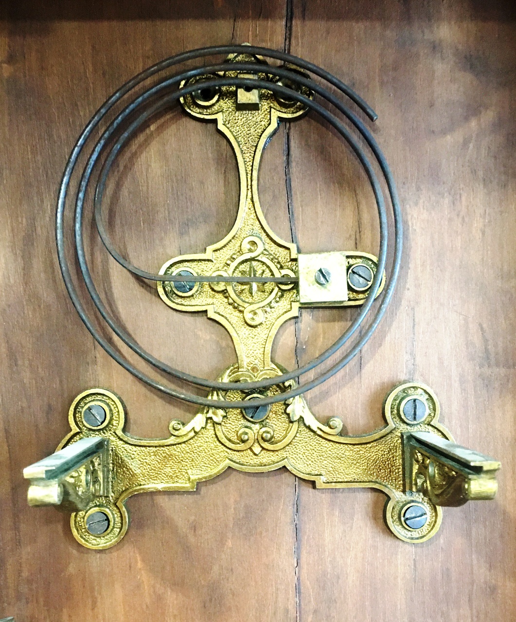

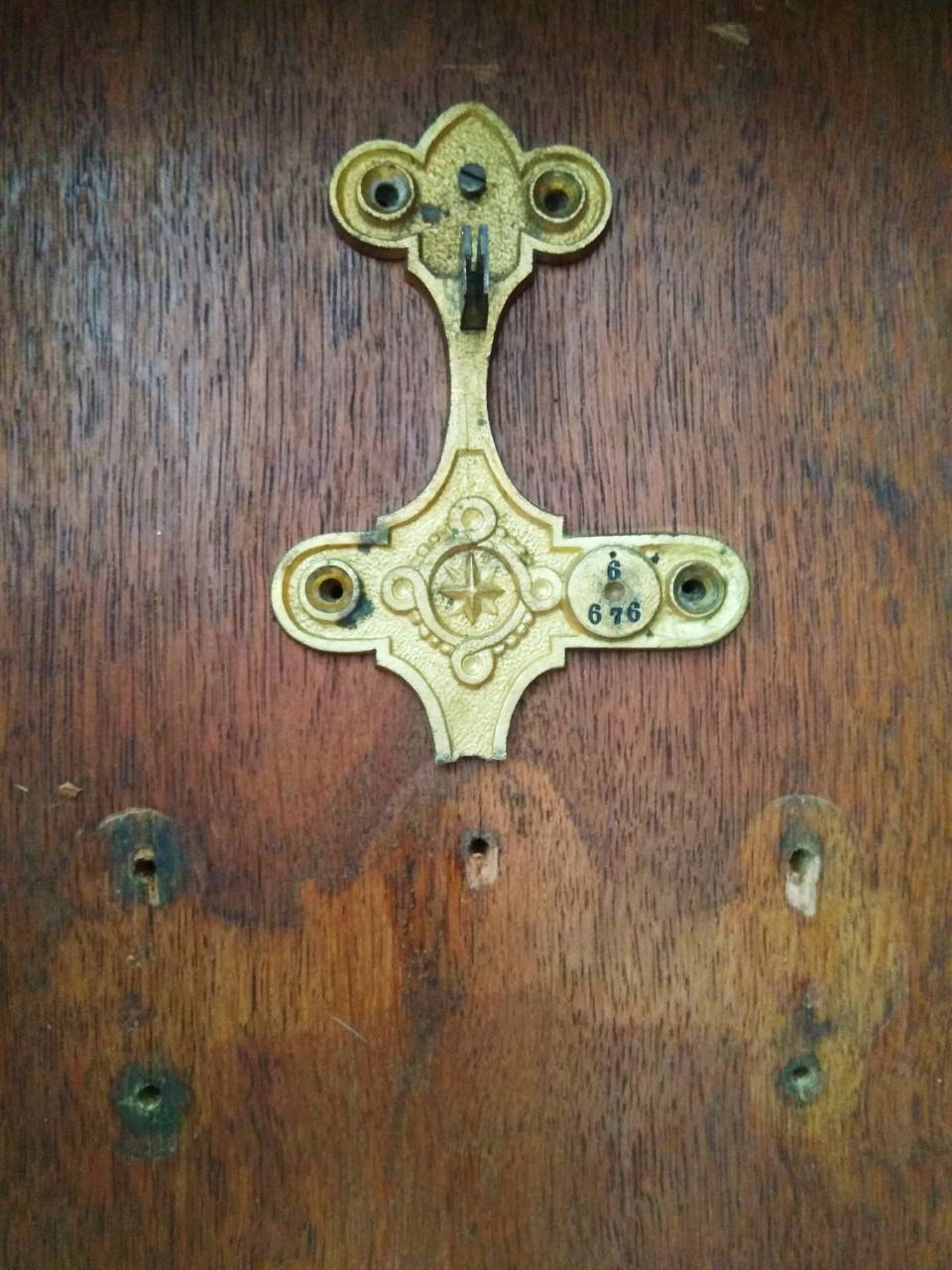

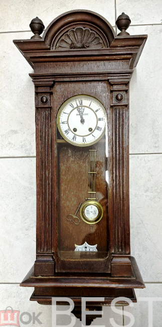

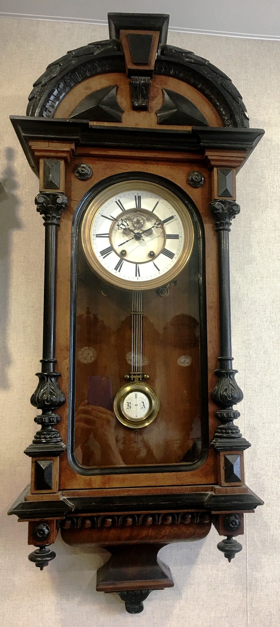

Добрый день всем!
Что за часы? Марка и как выглядели в начале пути?
Из всего что есть - корпус с обломком станины часов и подциферблатник.
Корпус большой, 1,2 м. в высоту, окно в дверце - под циферблат 22 см.
Станина (судя по следам на задней стенке) - 19 см в высоту.
С уважением
форумчанин

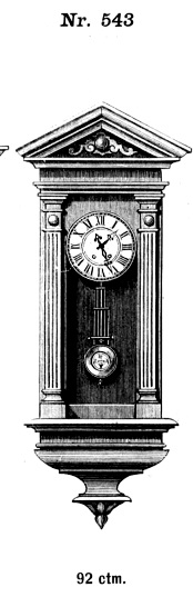

Доброго дня ! Видимо это Ленцкирх..

Letun, спасибо.
543 - очень похожий тип корпуса, но короче чем мой, а часы на фото - маленькие, под мех с циферблатом 14,5 мм.
Расширю вопрос - какой мех у меня был? С таким большим циферблатом?
Ленц ли?
если 6 - 676 каталожный номер Ленца - то пока не нашел.
Есть Ленц (мех - тип 24) с выносным анкером - циферблат подходит, но общая длина с маятником явно не для этого корпуса - короче.
Уж не жильник ли?
Может Татьяна придет - подскажет что по обломку станины.
Вот 712 - очень похож (слева который, особенно низ бороды один в один), но не он - явно циферблат тоже маленький...

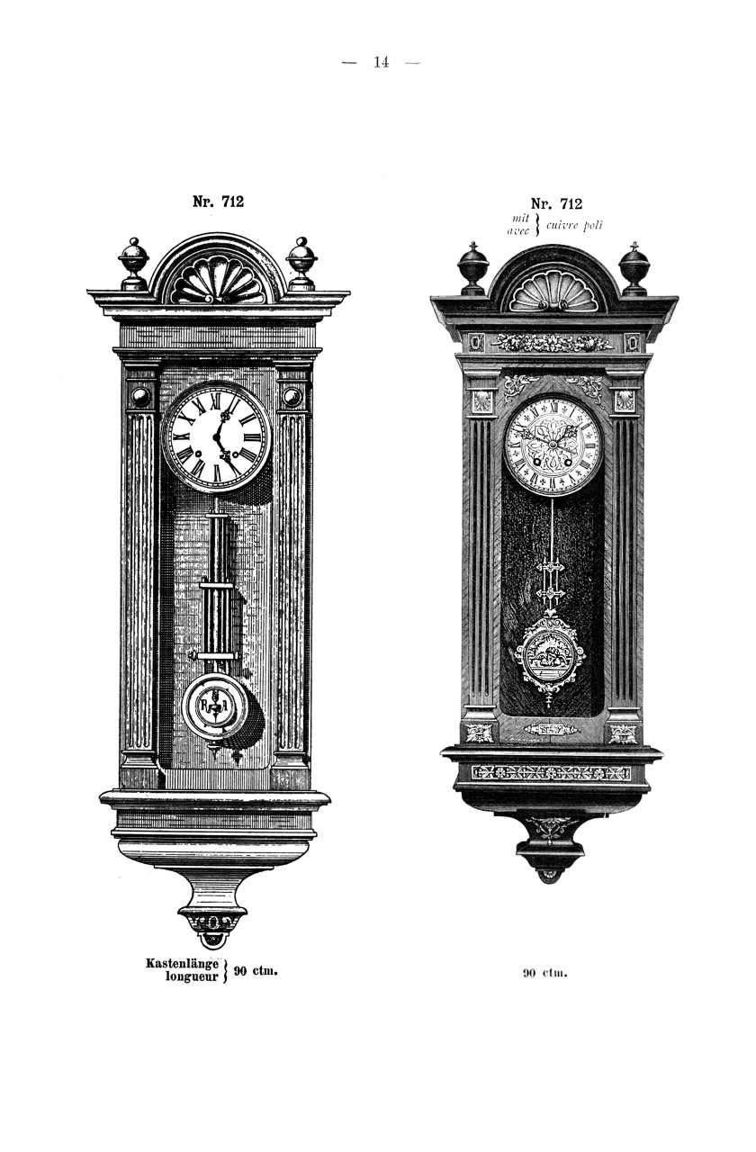

Название: Lenzkirch Musterbuch 014.jpg

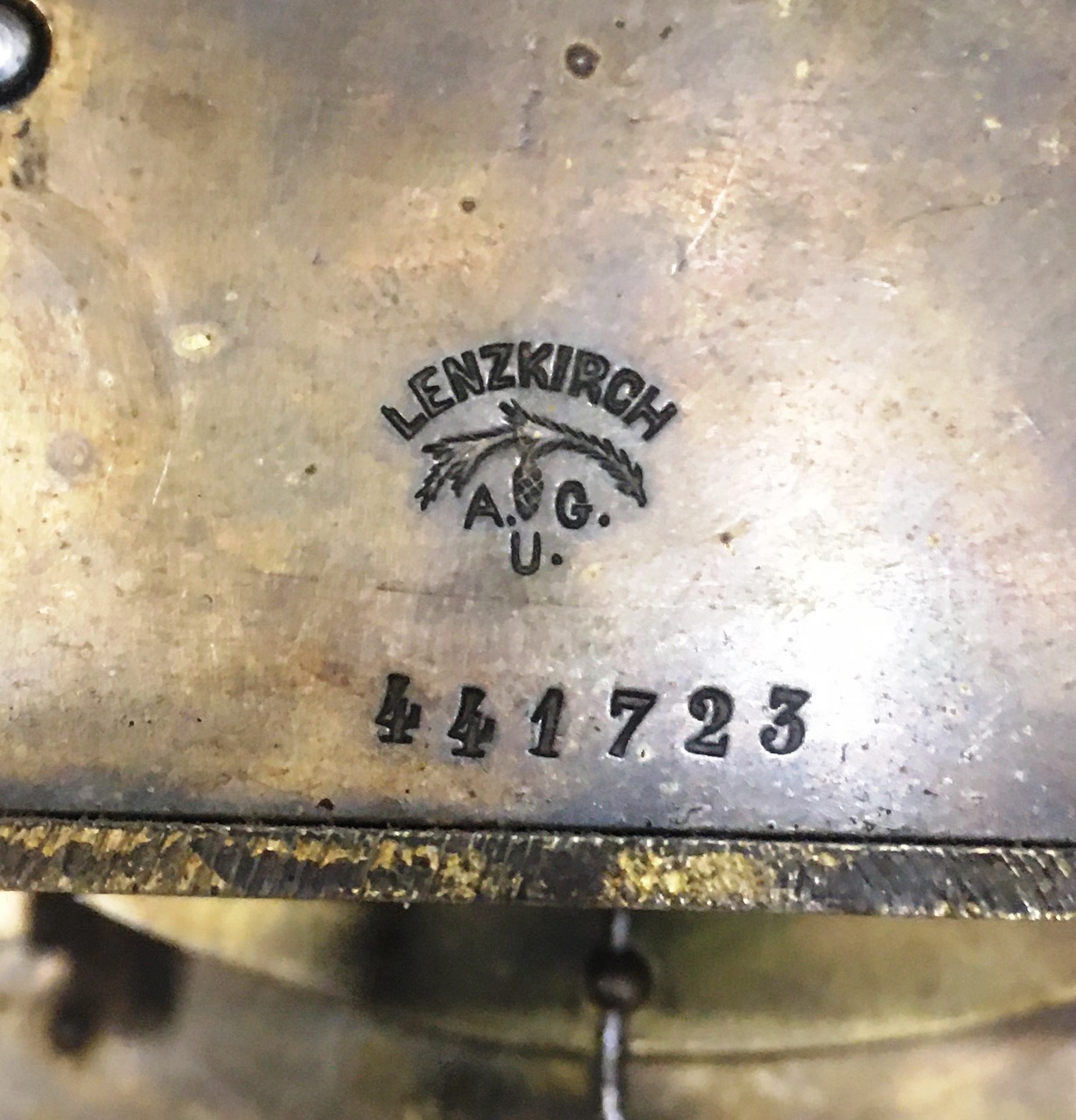

Lenzkirch 203 xxx

Yahagi спасибо.
Точно он.
Сорри за некомпетентность, что такое "203 ХХХ"?

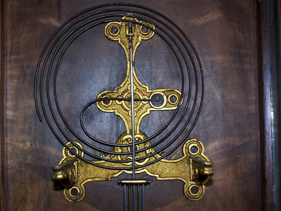

Приветствую! Есть такой же ленц . но корпус конечно др.
ID:	3733333   Нажмите на изображение для увеличения
ID:	3733334   Нажмите на изображение для увеличения
Это серийный номер в котором три последние цифры скрыты.

Спасибо Letun.
И у меня такой мех есть. Тип 24. В посте #2783 писал... Прям такой же.
Но я думал - другой какой тип есть с большим циферблатом и с более длинным маятником.
__
Причем родной мех был без выносного анкера и отверстия под винт гонга на станине нет. Зато на потолке корпуса есть следы крепления от чего-то. Попозже фото выложу.
