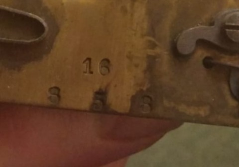

На механизме 16 (длина маятника) и ниже 858 (я так понимаю серийник) так получится сократить разброс дат?
Неа, не получается. ))
Я не просто так намекаю на австрийские корни предмета, в том числе и на венскую бронзу.
Насколько я понимаю, никто точно не знает начало деятельности австрийского филиала. Есть реклама 1902 года, там точно про австрийский филиал есть упоминание.
Нумерация у Mauthe была очень затейливая.
Можно почитать здесь http://forum.watch.ru/showthread.php...hlight=bregenz
Я, по-прежнему, полагаю, что предмет около 1900-ого года рождения.
Даже в этом случае часам ~ 120 лет, и мне непонятна Ваша уверенность, что часы не проходили ни разу репассаж/ремонт.
Есть норма обслуживания механизмов - 1 раз в 5 лет. Даже если в последние 80 лет ими не занимались, то в предыдущие 40 лет должны были.
С уважением, Татьяна
P.S. В любом случае, благодаря Вашим часам с фигуркой оленя, у нас не будет ассоциаций таких фигурок на часах только с каслинским литьём.

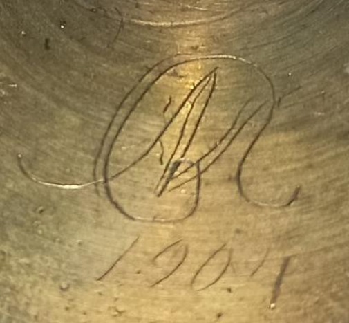

есть только такие пометки:
ID:	3552338 и Нажмите на изображение для увеличения
Название: WhatsApp Image 2023-04-09 at 23.05.59.jpeg
ID:	3552352 - эта пометка в двух местах, на корпусе и на барабане с пружиной боя.

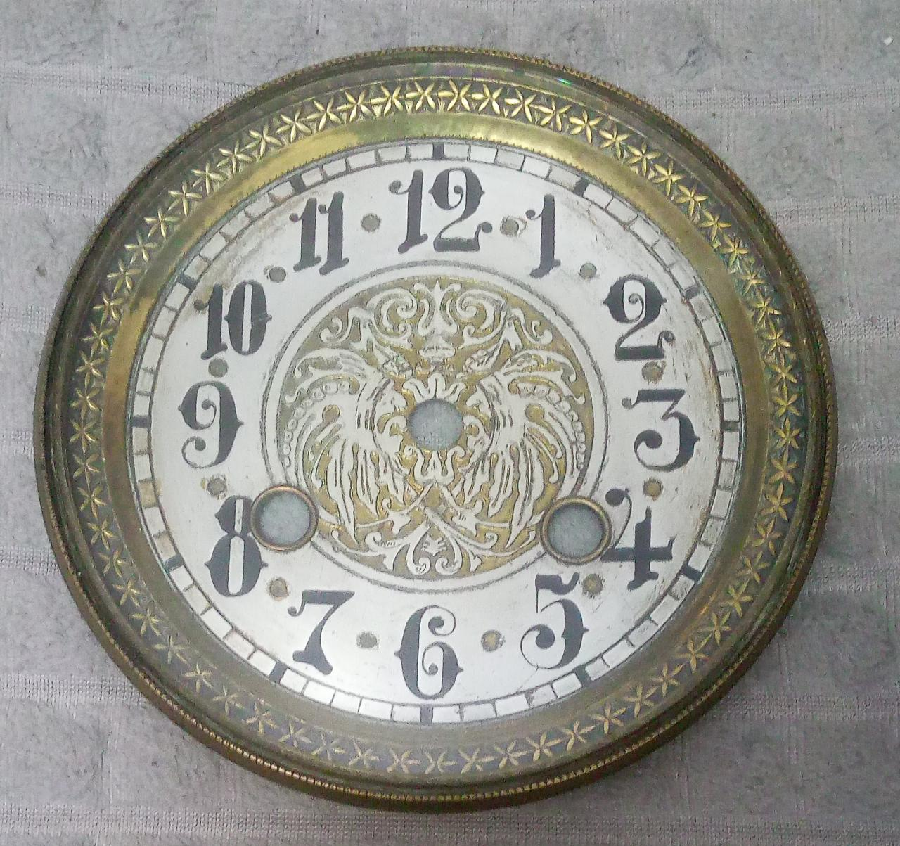

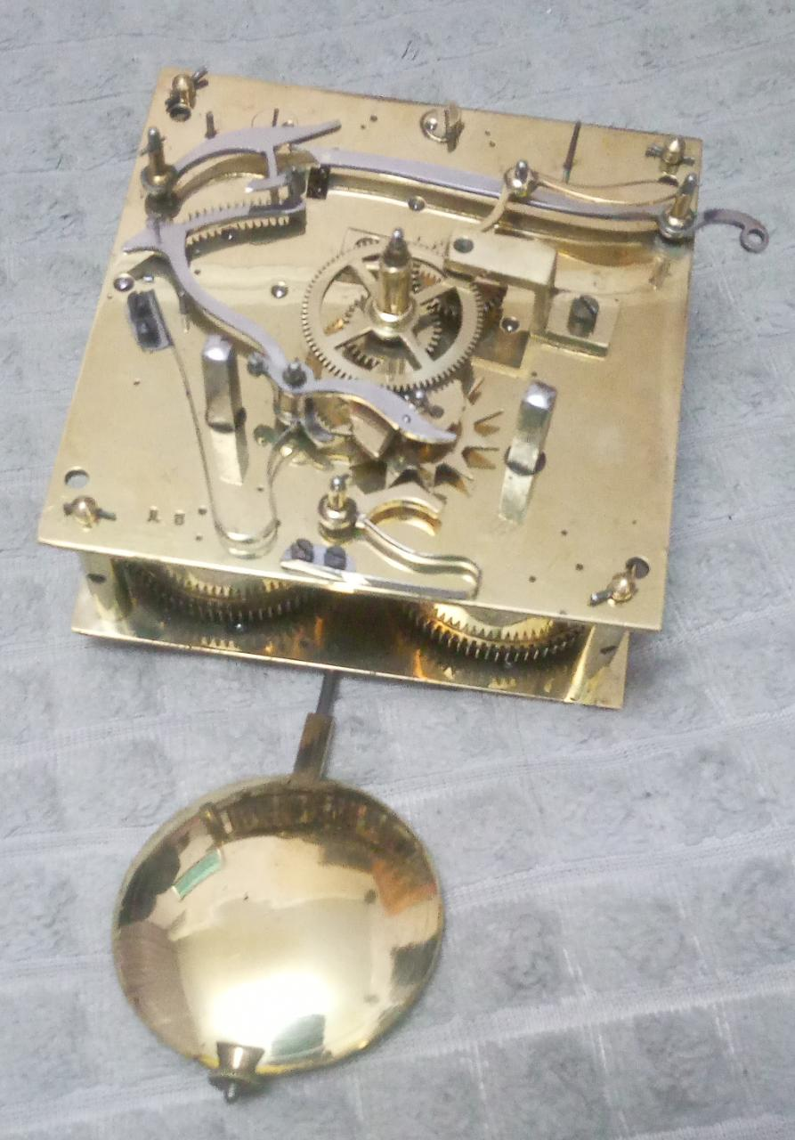

вот циферблат и механизм (как смог почистил):

Механизм интересный. Конструкция рычагов системы боя совершенно не характерна для пружинных механизмов, но обычна для жильных механизмов. Так же данное исполнение обычно для каминных, каретных Венок до годов 1870х, затем как то их производство угасло, а настенные жильники процветали.
При всём уважении к Татьяне и её изысканиям, считаю что данные часы изготовлены раньше 1900года, ближе к 1880-90.

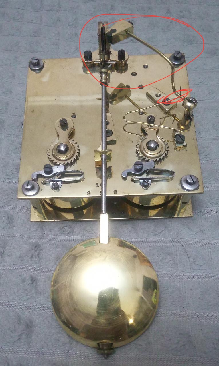

У Вас на механизме пружинка должна стоять под штангой молоточка, а не с верху. Судя по тому как задран молоток, система боя у Вас собрана не правильно. Молоток боя не должен быть на подъёме после того как бой прекратился, иначе при повестке происходит срыв молоточка раньше времени .
