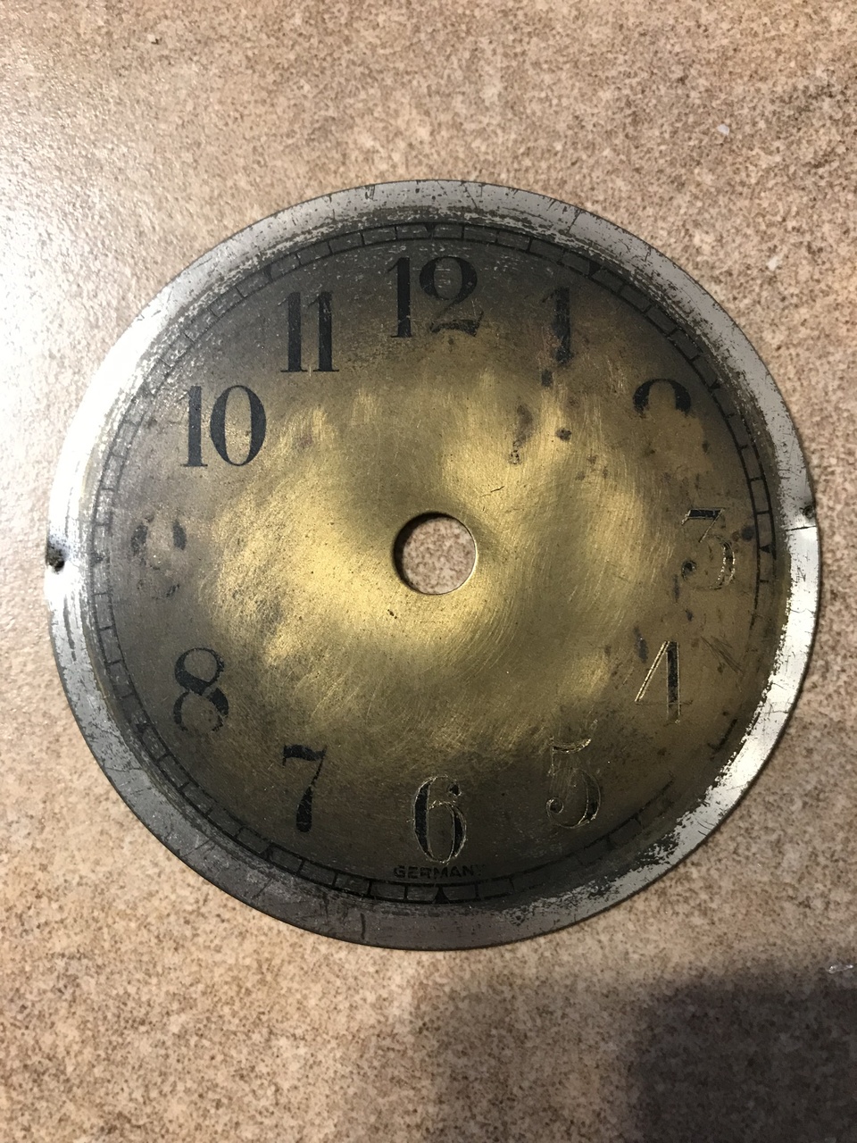

Спасибо, Татьяна.
Морда лица, конечно сильно пострадала.
Изучаю тему серебрения циферблата.
Не очень понимаю, как при этом сохранить цифры.
Ну и думаю за корпус. Пару колон из латунных трубок сделать не проблема.
Обод бы под основание найти и колбу.

Цифры только сканировать и обращаться в контору, занимающуюся УФ-печатью для восстановления.

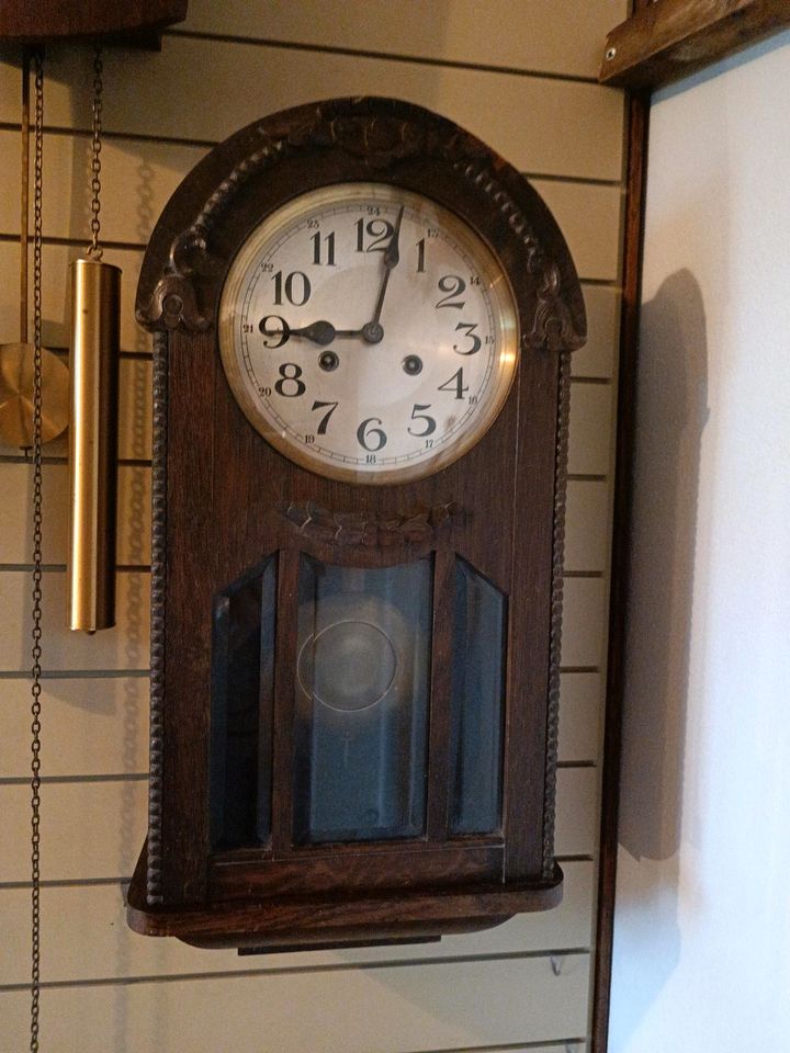

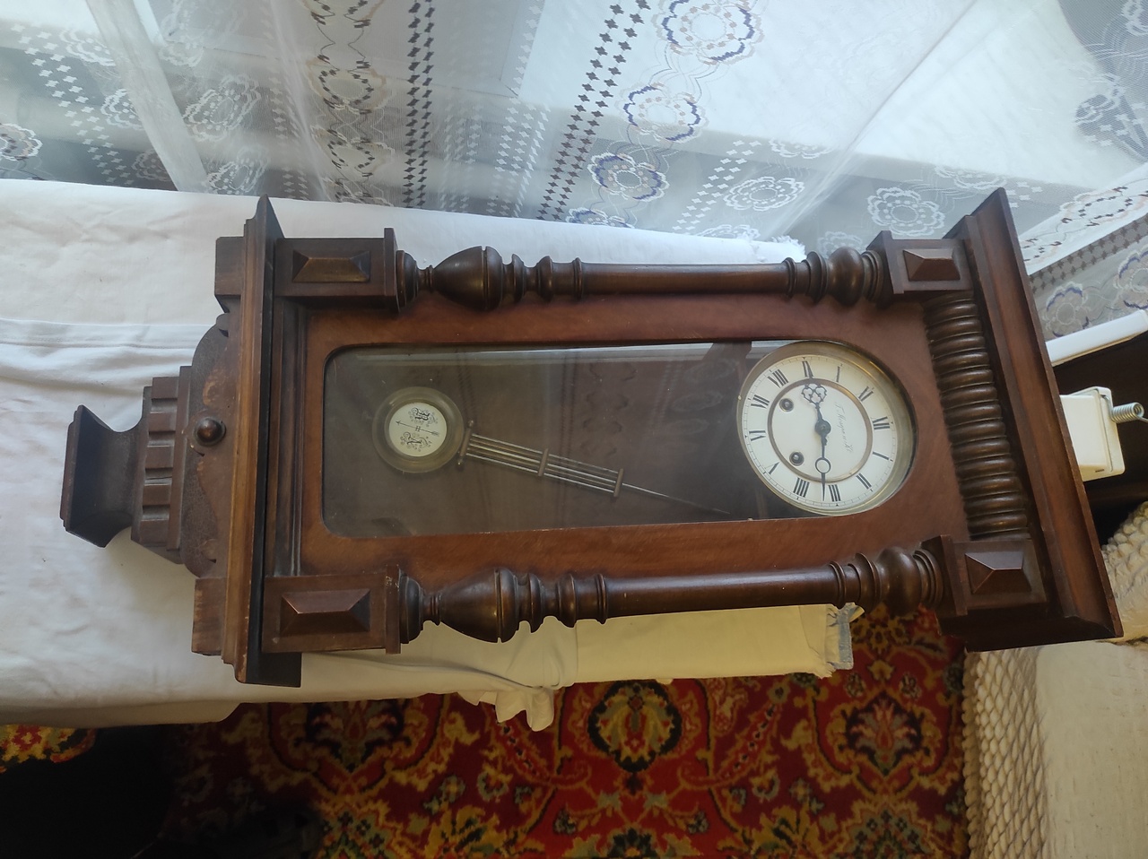

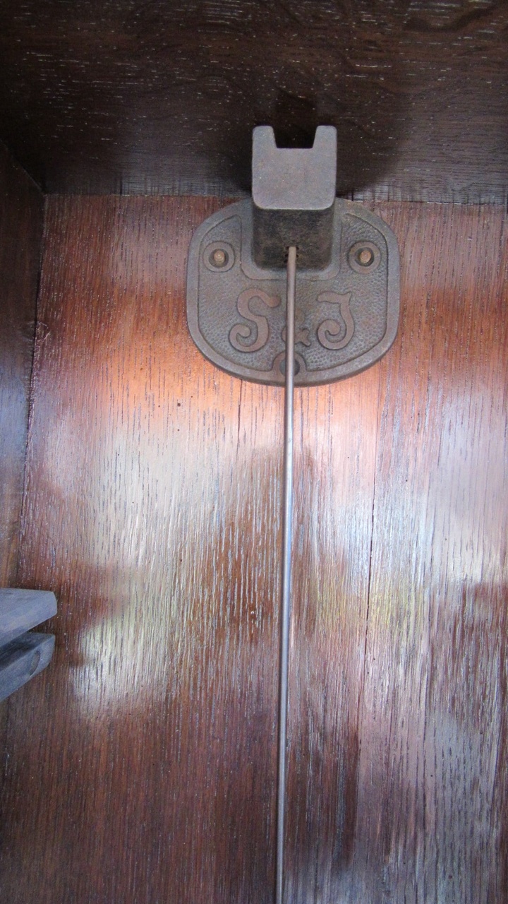

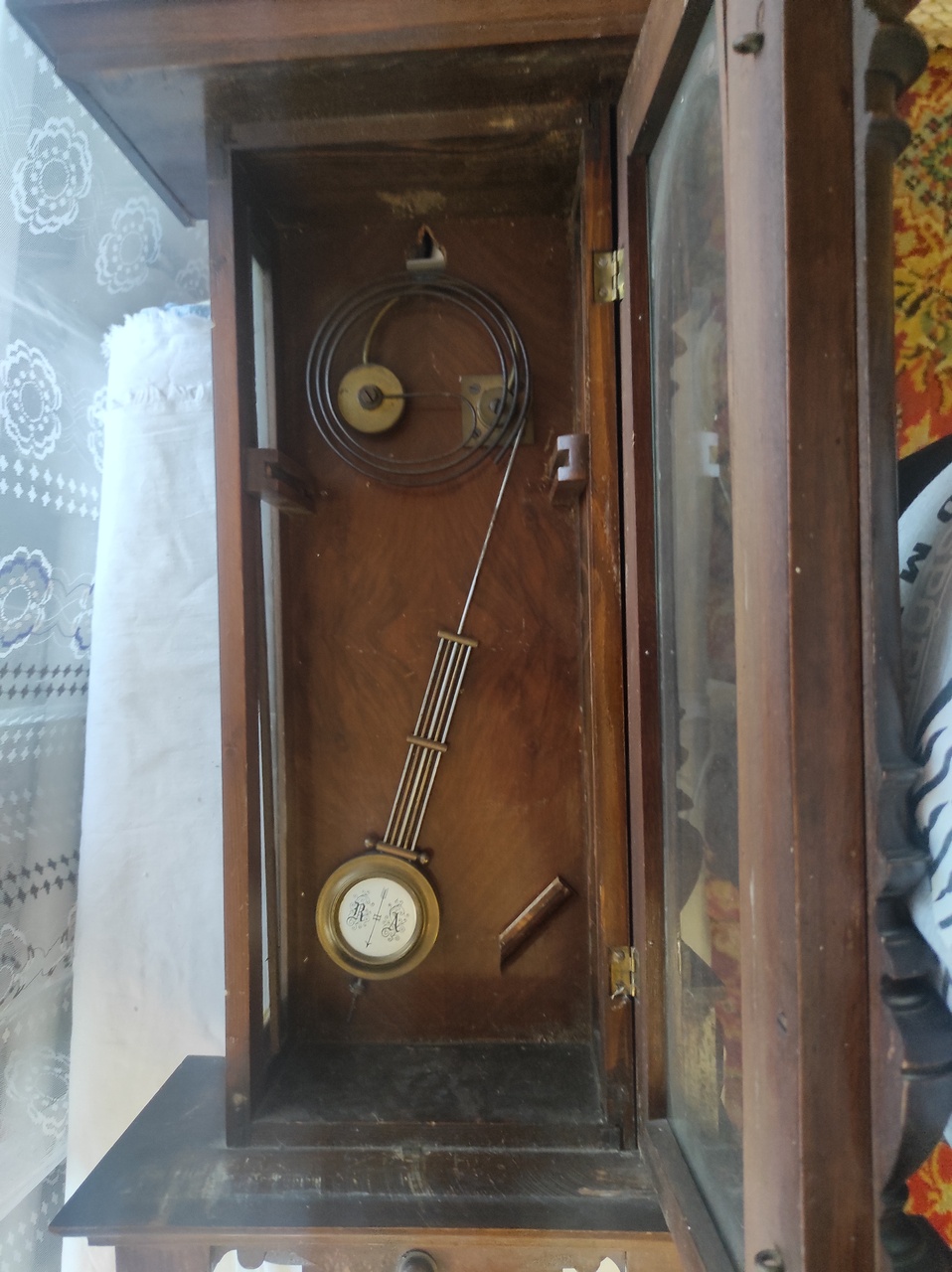

Здравствуйте.Помогите,пожалуйста ,опознать часики.Вроде похожи на Fms...Может экспортный вариант для Бриттов ?С уважением,Владимир

Владимир, здравствуйте! Это не FMS.
Глубоко в эту тему не влезала, но самый явный кандидат фирма Sölch & Jäckel, которая до этого выпускала механизмы с сигнатурой REFORM, а ещё раньше ~ до 1913 года механизмы REFORM выпускала фирма Urania.
С уважением, Татьяна

Это будет Solch & Jackel. Пожалуйста, покажите мне бой часов. Были такие:

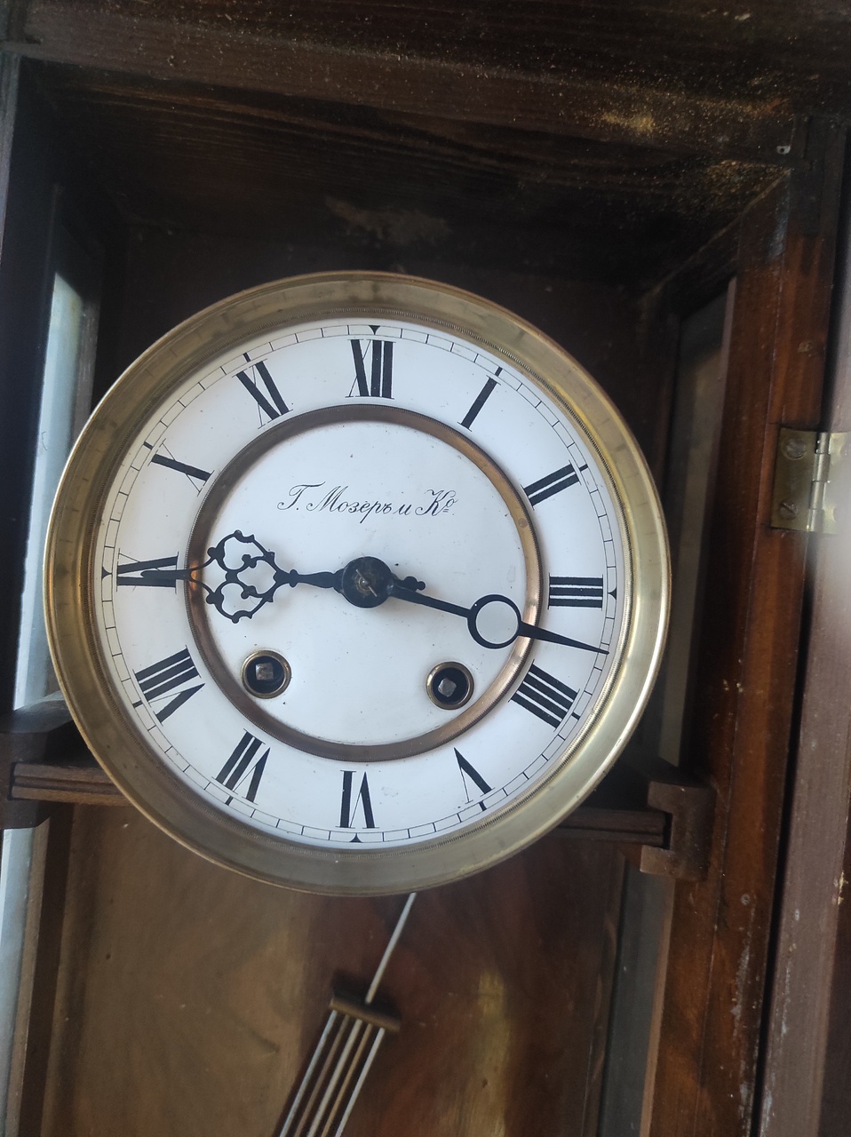

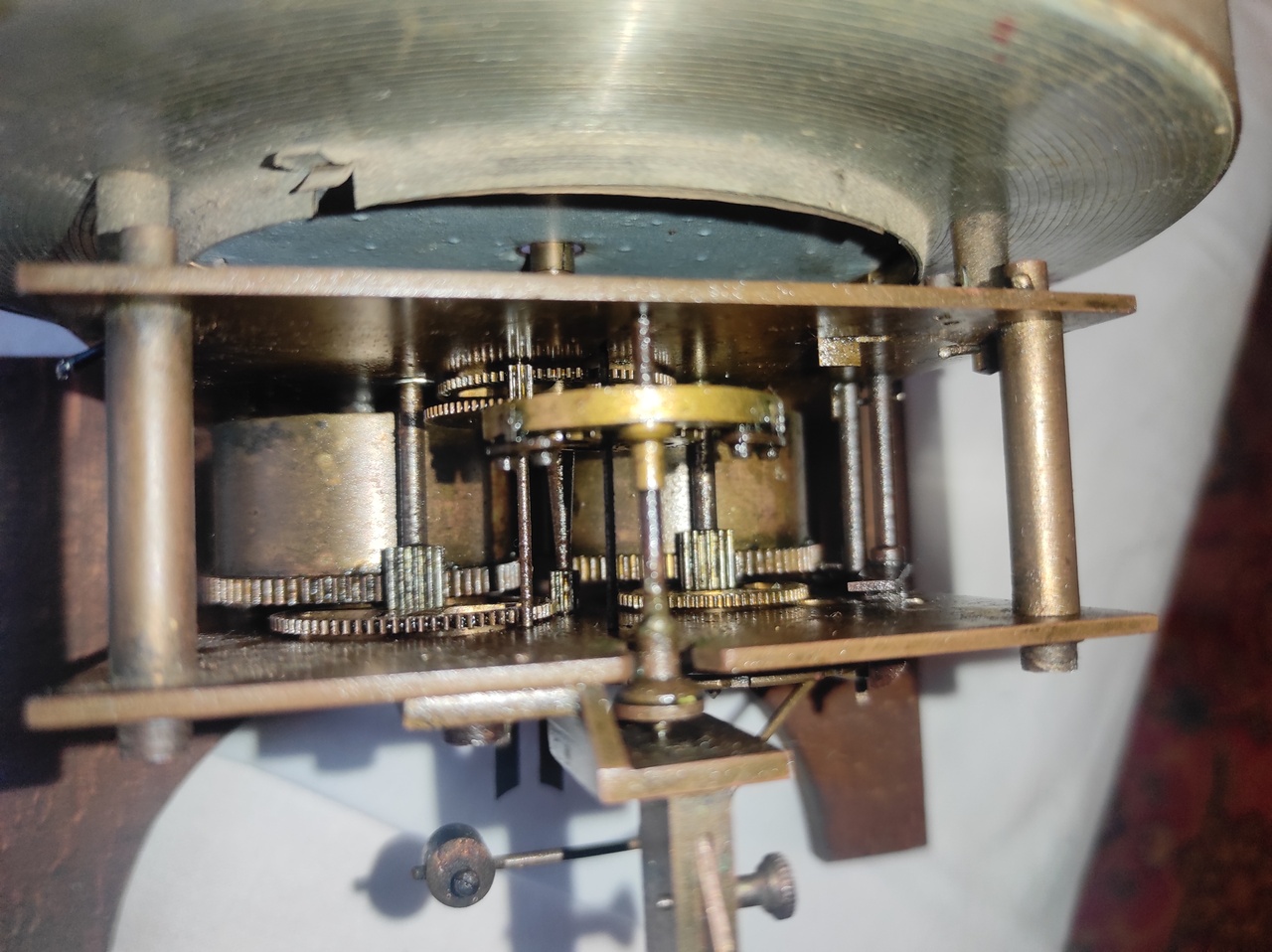

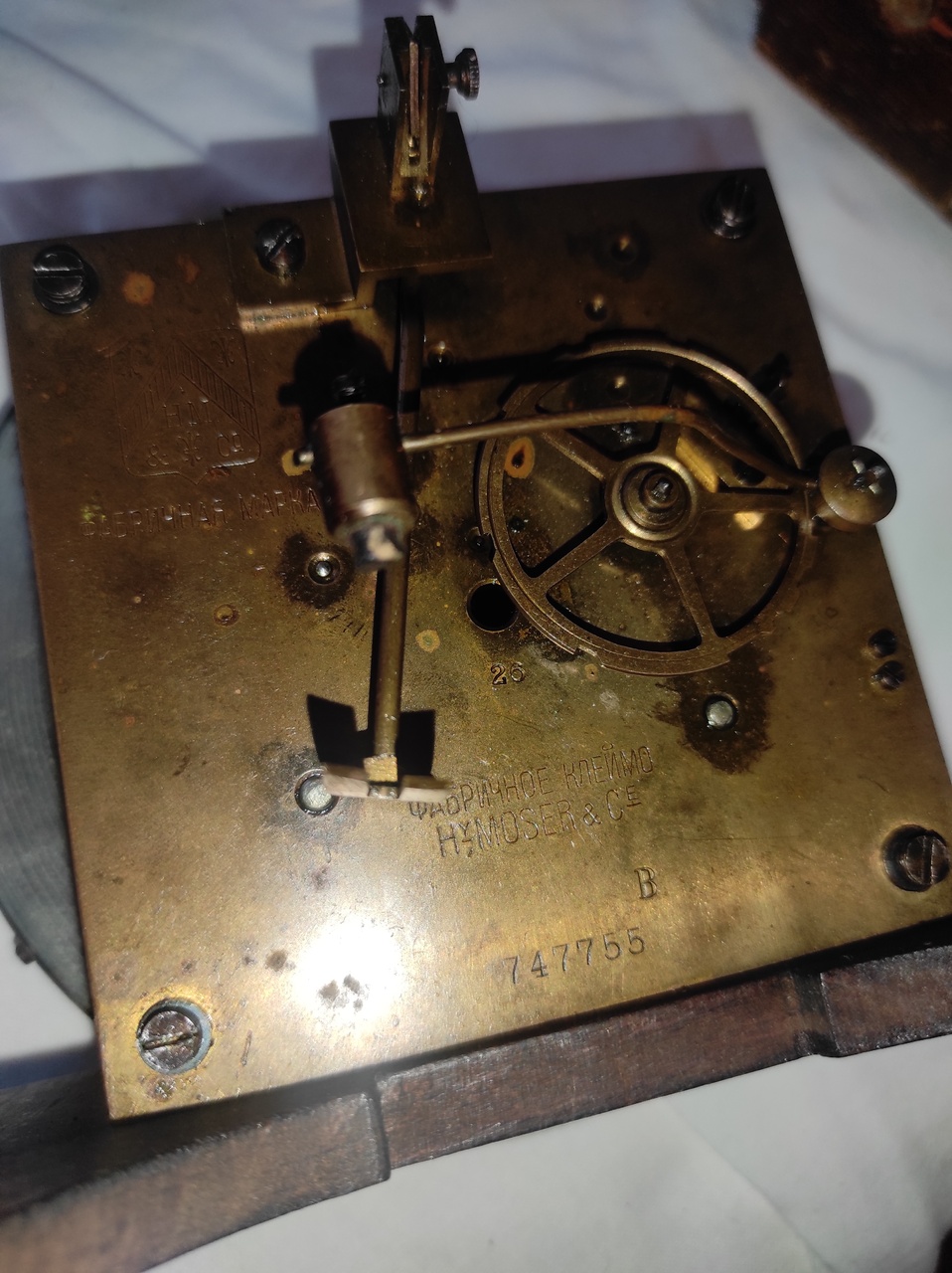

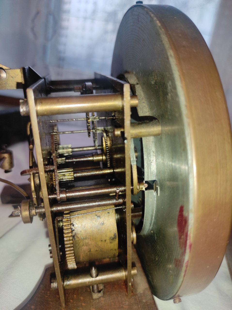

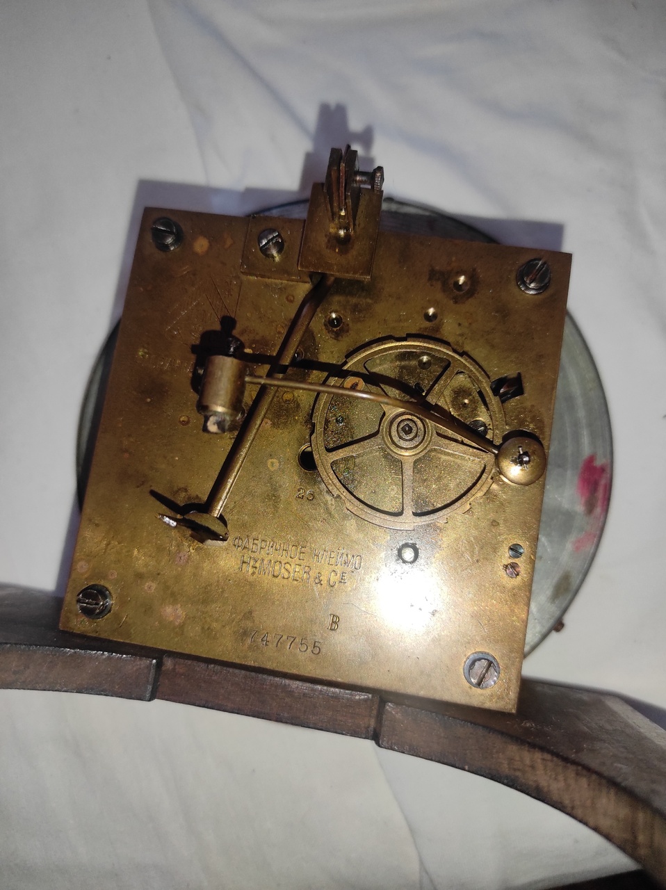

Здравствуйте, уважаемые знатоки, ценители и собиратели старины, мастера часового дела!
Появился у меня экземпляр часов, которые хочу восстановить и определить им место в своей небольшой коллекции. Корпус восстановить постараюсь самостоятельно, уже есть подвижки в этом вопросе, с механизмом нужна помощь. Подозреваю, что в нём хотели исключить бой, но слишком уж радикально. Не знаю, что за механизм, на нём клейма только Г. Мозера. Подскажите, велика ли ценность данного экземпляра часов, что тут можно сделать в плане восстановления?

Добрый вечер!
Мы же все работаем.
У Вас Lenzkirch 1911 года.

Здравствуйте!
Колеса боя удалены, для восстановления Вам понадобится механизм Ленцкирх близкого номера в качестве донора. Увы, больше никак.
