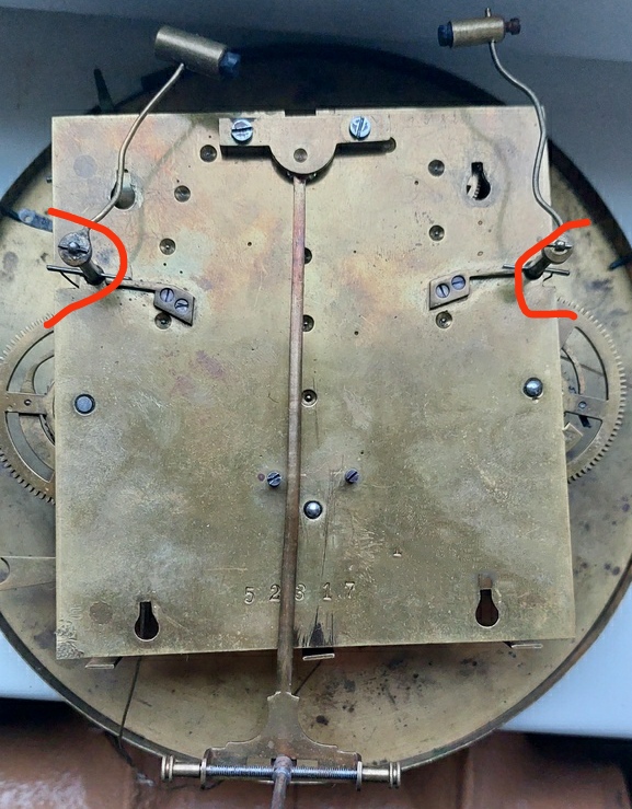

Сообщение от sert Посмотреть сообщение
Добрый день. Помогите определить производителя, номер вроде не маленький.

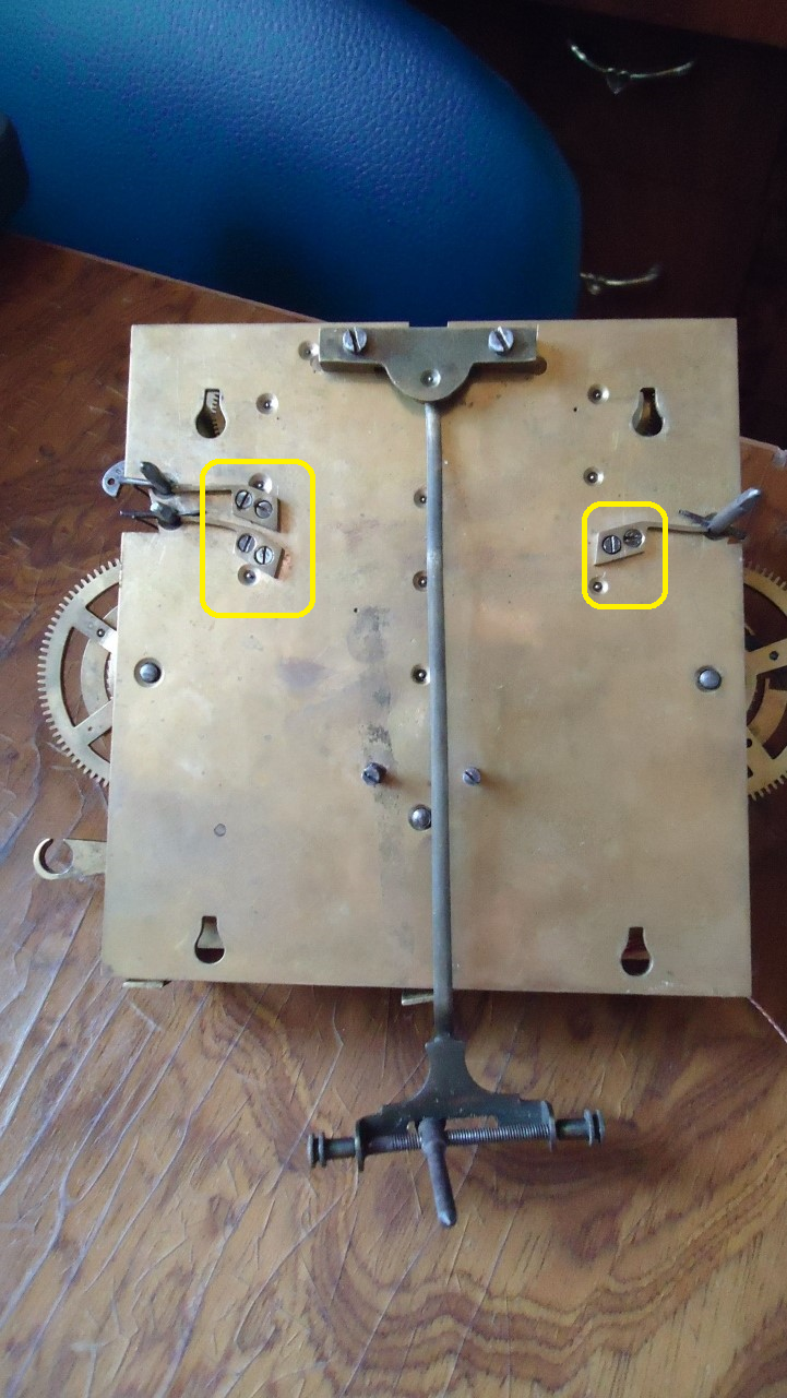

Добавлю, что опознавать эти механизмы можно даже не видя серийный номер (№№ 70 тысяч + стали обозначать только на передней платине), который действительно всегда большой для австрийских механизмов.
Вот по этим пружинкам:

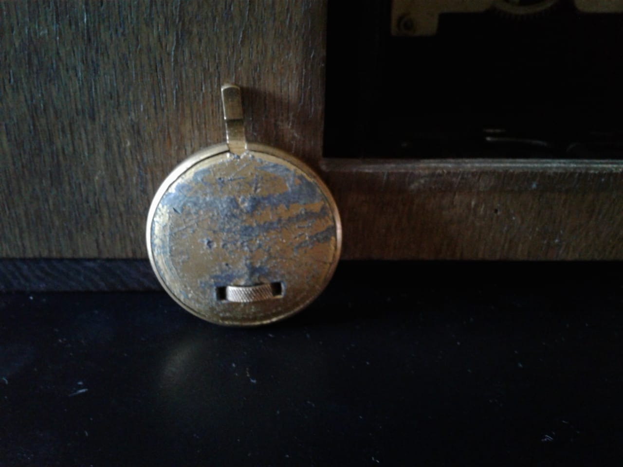

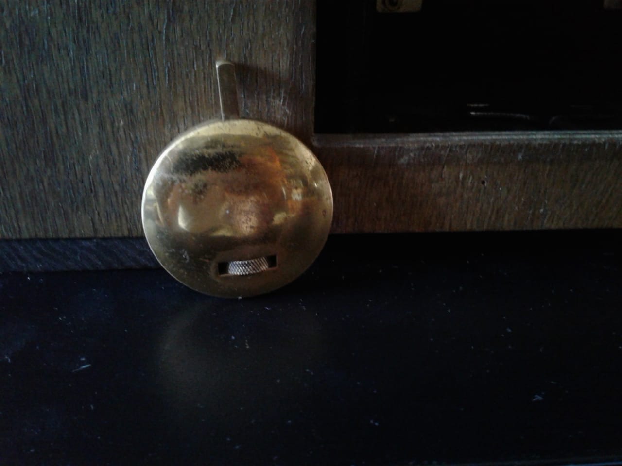

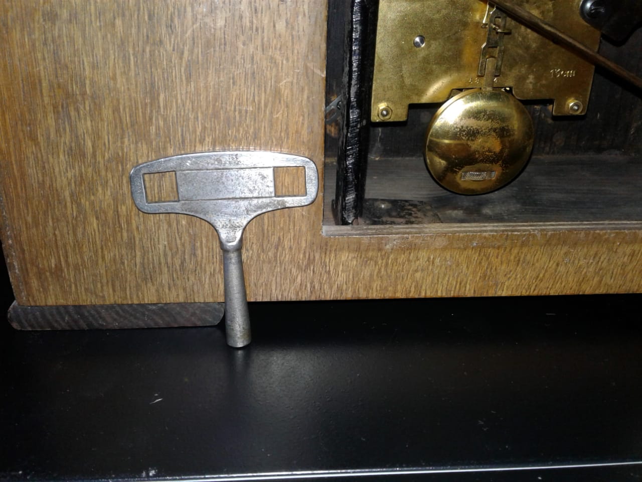

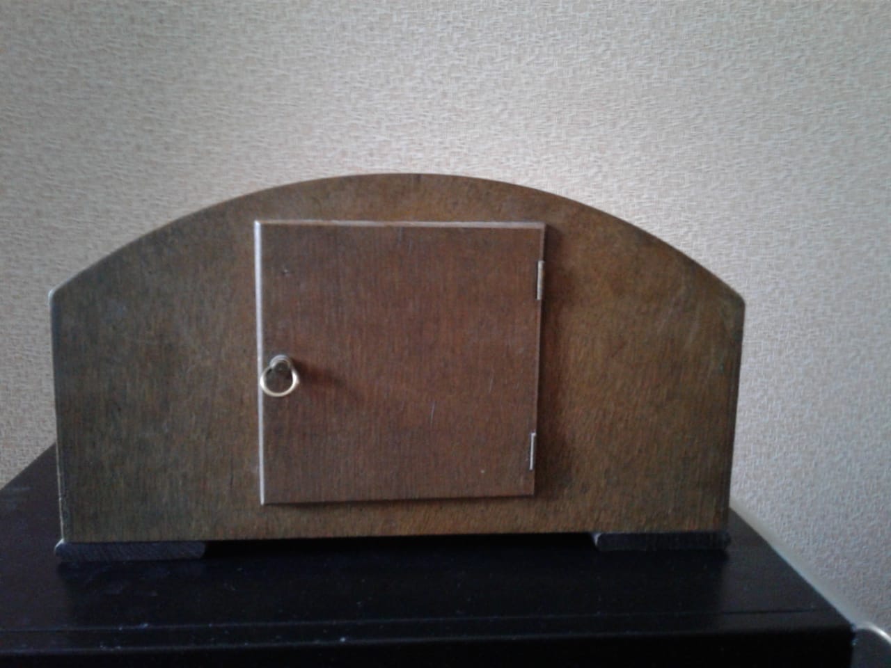

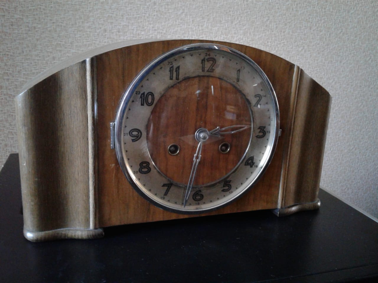

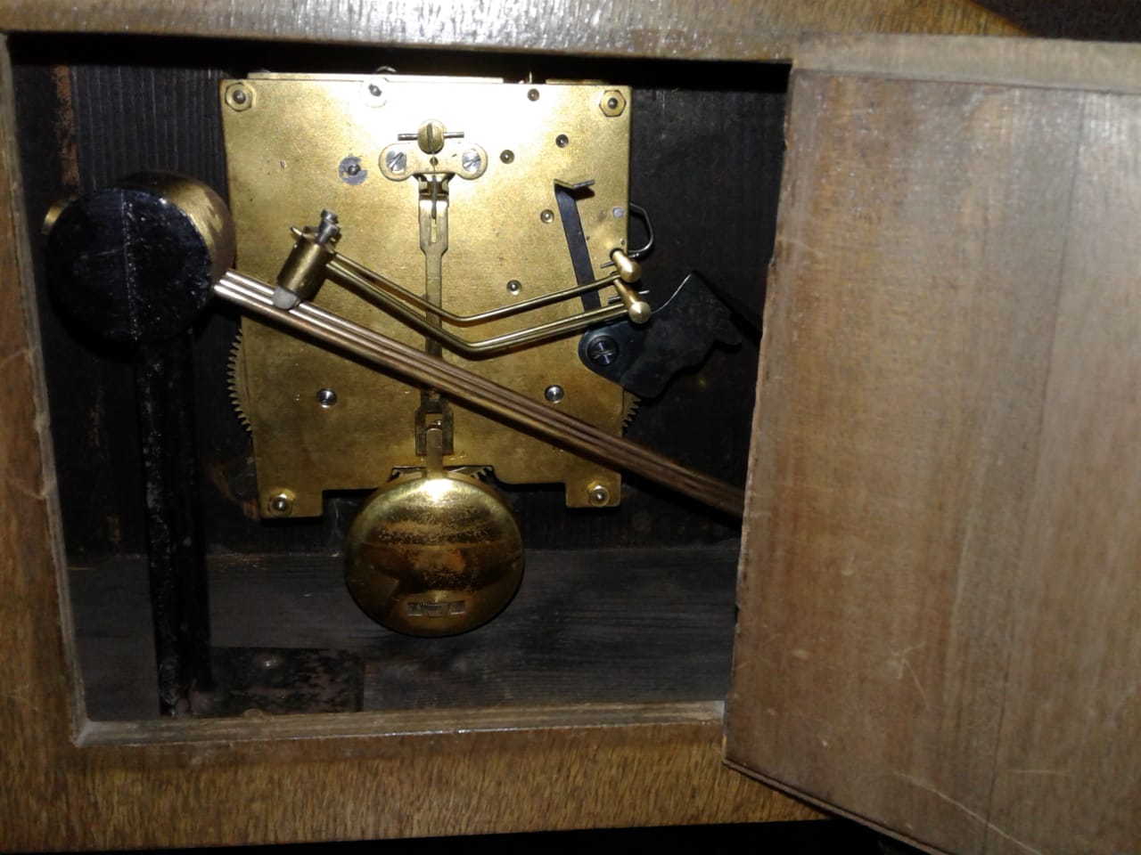

Добрый день
Подскажите информацию про эти часы.

Сообщение от TatynaS Посмотреть сообщение
Татьяна, а вот эти прямоугольные вырезы для штифтов молоточков боя, ещё где то встречаются?
