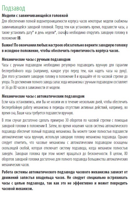

Всем доброго времени суток! Стал недавно обладателем своих первых мех. часов с автоподзаводом Certina DS Action Diver Automatic на данном калибре, и естественно как и у всех новичков возник вопрос - как правильно заводить(если остановились)? Сколько смотрел по форуму, да и просто по интернету все как один советуют 5-20 оборотов ЗГ, часто вредно и т.д. Но в инструкции с оф. сайта Certina получаются другие цифры, 30 подзавести, 80-до полного завода(скрин части инструкции ниже), в разделе FAQ того же сайта написано следующее:
Однако если Вы не надевали часы в течение нескольких дней, то запас хода механизма мог быть исчерпан, а значит, часы следует подзавести вручную, сделав около 15 вращений заводной головки (по часовой стрелке).
что соответствует мнению большинства. В принципе понятно, если есть инструкция ей и надо руководствоваться, но все же где истина?
Этот пользователь сказал Спасибо! woodbery за это сообщение:
Oleg tmb (22.03.2017)
