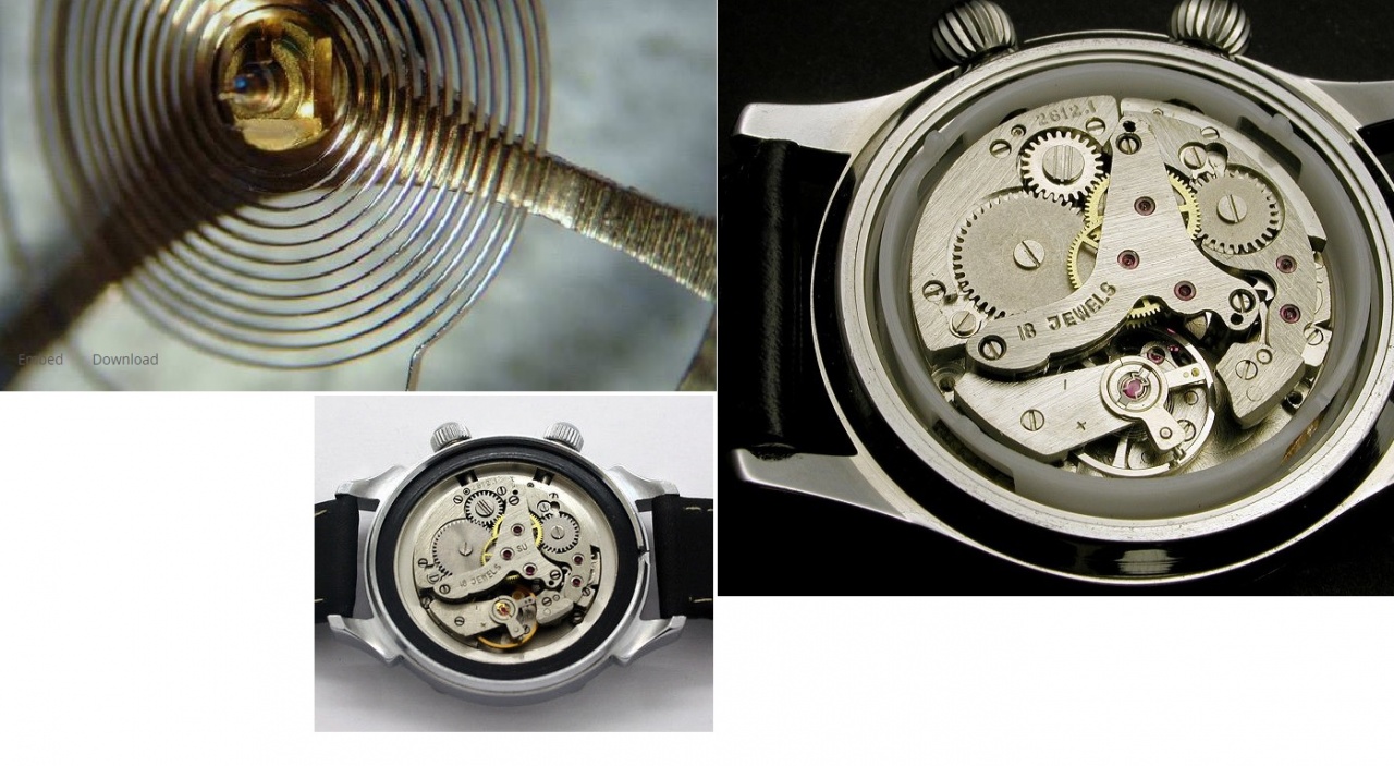

но - таки использовался сплав бериллиевой бронзы в ссср-овских часах 50х-60х-70х гг. есть книга 1973г В.Д Попова,Н.Б.Гольдберг "Устройство и Технология сборки часов". Там бериллиевая бронза для балансов. а вот фото разных годов 2612.1 - разного цвета балансы там.
ПС. впрочем (уже по теме 2824) - если пружина из ниварокса - глюсидур в балансе уже и не нужен, так?

  #409
Старый 15.07.2015, 21:51
Аватар для MarshDweller
MarshDweller MarshDweller вне форума
Регистрация: 24.06.2013
Сообщений: 617
Сказал(а) спасибо: 161
Поблагодарили 1,541 раз(а) в 256 сообщениях
Кстати. У меня в наличии есть шайба по имени U-boat на 2824-2 и даже без берилиевой бронзы в балансе. Но с рождения идут очень хорошо. Одел, сейчас уже 2 суток ношу, -3 секунды.
