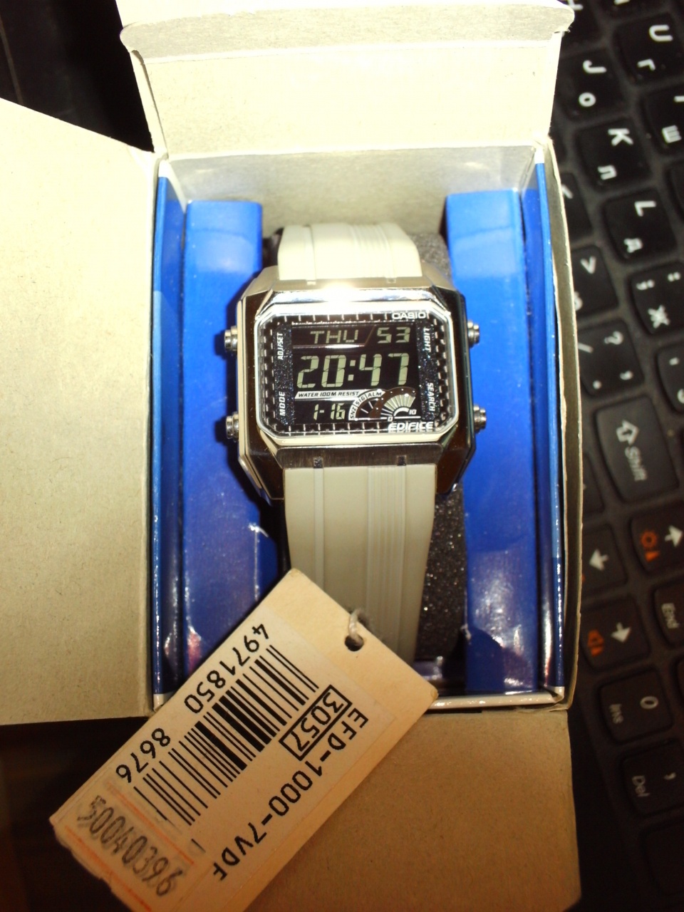

Вот и мои сегодня приехали! Брал их только из-за полностью металлического корпуса,функционал безразличен. Часы оправдали,и даже превзошли все ожидания-сравниться с ними может только G-Shock в металле-лимитка либо из первых выпусков. Очень увесистые на руке,создается впечатление исключительно надежной,монолитной вещи. Традиционно,испытания часы будут проходить на теннисном корте,на ударной правой руке.
