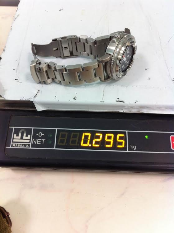

Нормальный вес для Зиллы. Ношу и не замечаю. А вот другие часы более легкие озадачивают. Будто пусто на руке.http://forum.watch.ru/attachment.php...1&d=1434307698
Зачет)) браслет что надо.

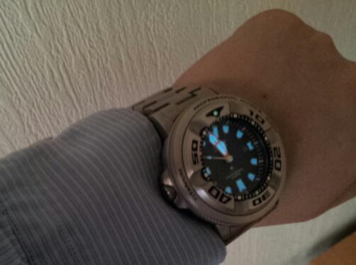

Сегодня весь день ношу Зиллу, не перестают радовать.

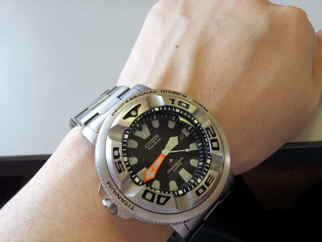

Люм хорош
