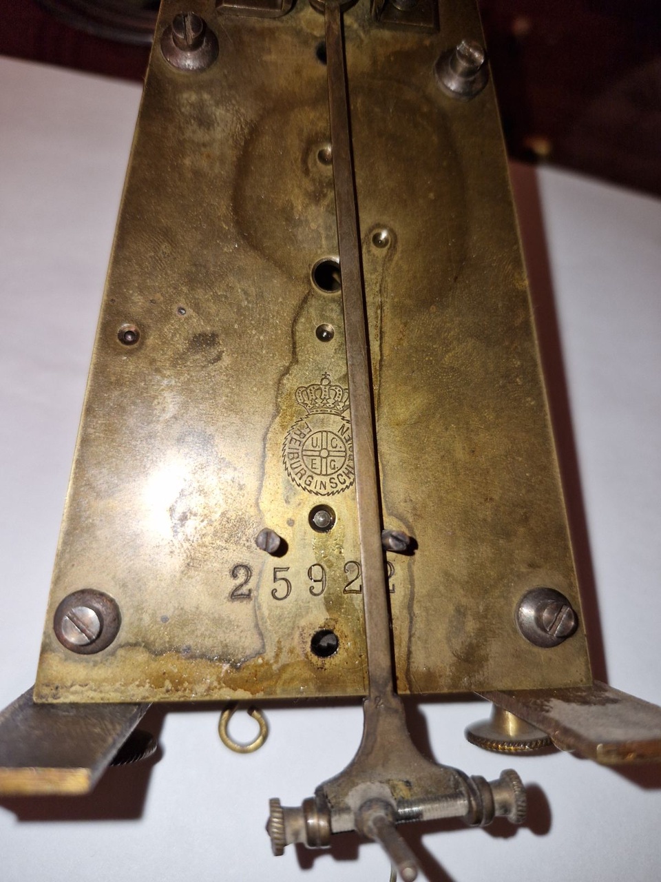

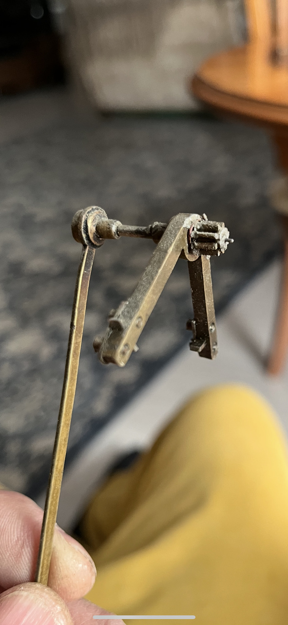

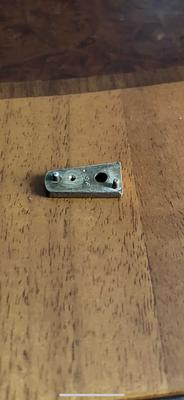

Здравствуйте, граждане.
Пришло ко мне сегодня вот такое чудо…
Судя по номеру, где-то 1888? Из приятного: все детальки пронумерованы цифрой 25.
Мех попал в переплет и я никак не могу понять, как ему так не повезло и почему?!
Что могло произойти, что вывело из строя ось анкерного колеса и ось анкерной вилки?
Человек, пытавшийся починить поломку, вряд ли достиг результата. В таком виде мех ходить не будет. Анкерное колесо сильно гуляет вдоль оси (ось получилась короче на миллиметр) и, соответственно, в крайних положениях не входит в зацеп с палетами анкерной вилки.
Хз. Что делать… мост внутрь платины воткнуть (такой как на крайнем фото) вместо имеющейся пластинки от консервной банки? Или ось новую точить?

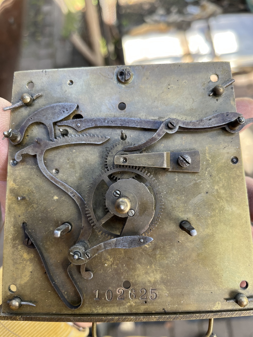

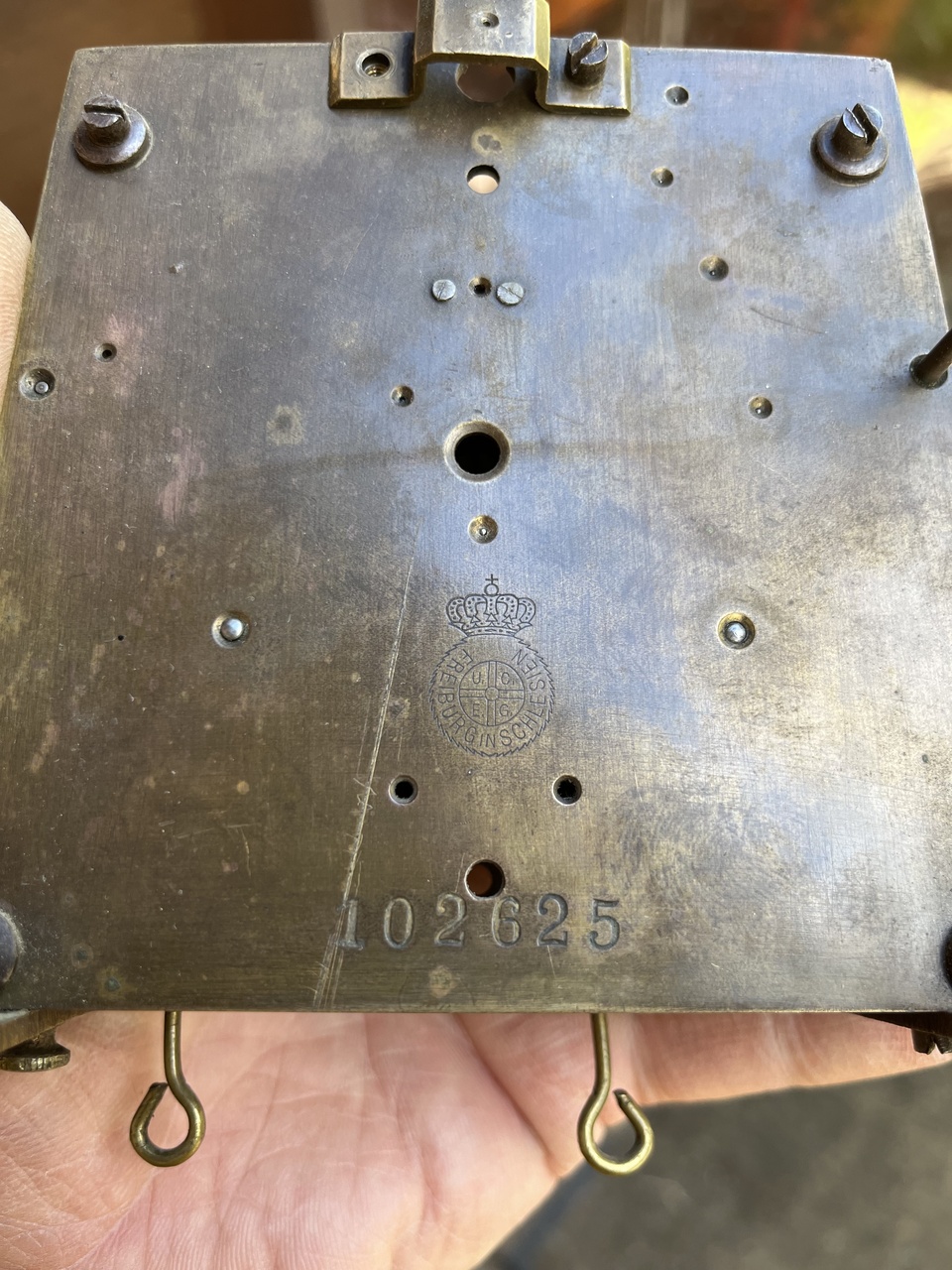

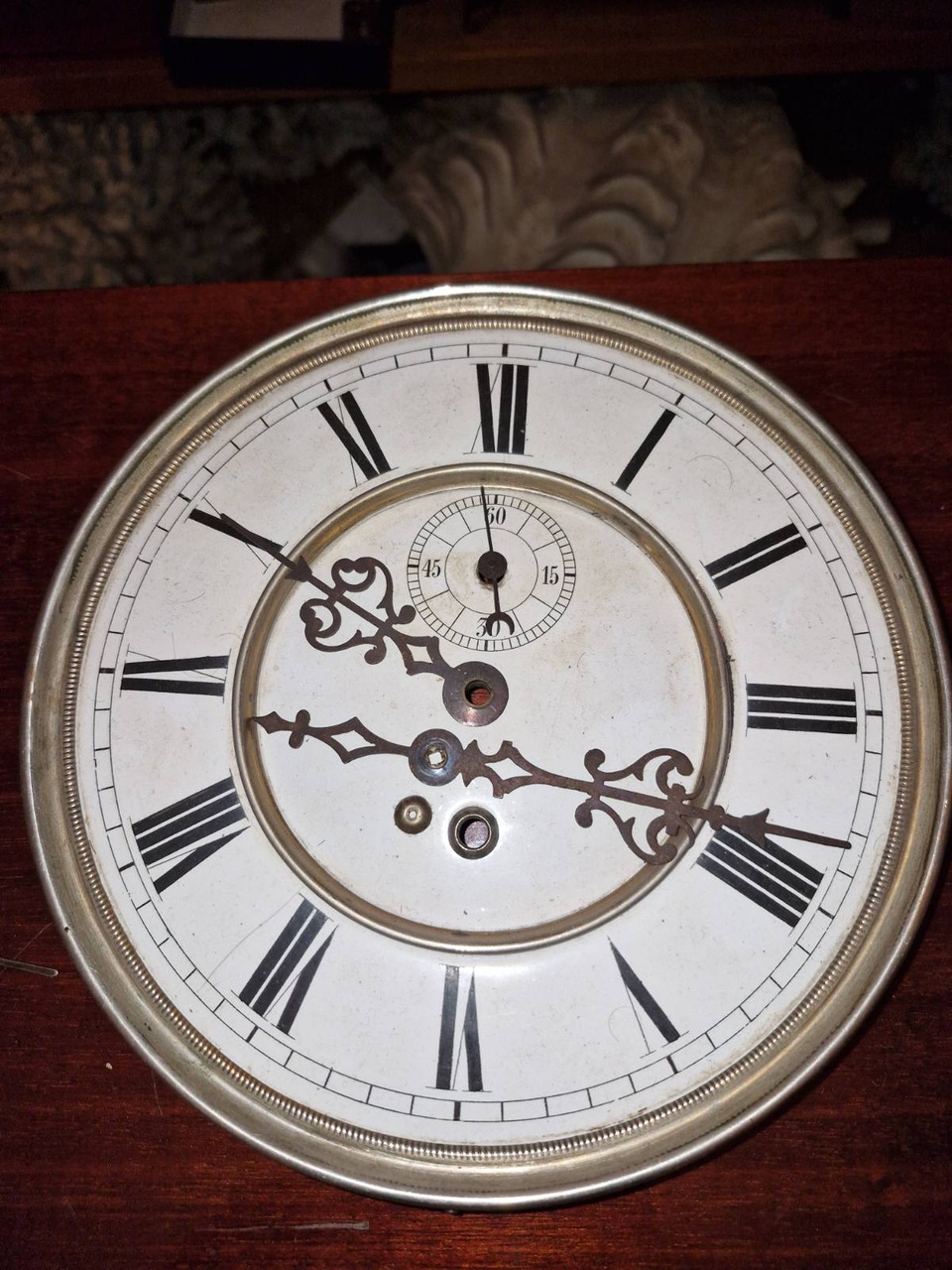

Здравствуйте уважаемые знатоки! Помогите оплерелить год производства этой Конкордии:

Сообщение от Lnyk Посмотреть сообщение
Приблизительно 1884 - 85 г.г.
