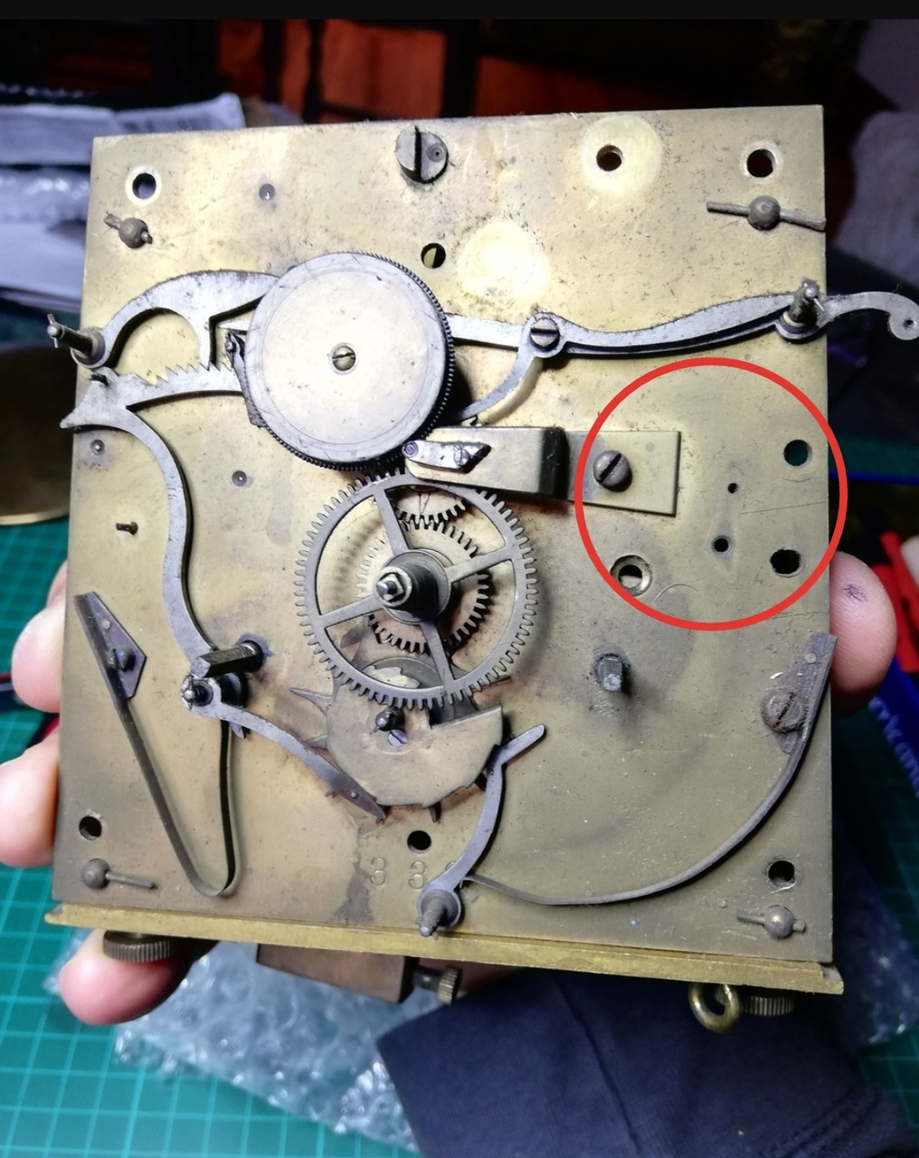

Здравствуйте это колесико, как то очень похоже на барабан карманных часов. Хотя, может, кто то пытался сделать часы с календарем ( а может и сделал) на отдельном "табло" и барабан подходил по количеству зубов. Если так, то оно (колесико) должно делать оборот за сутки и на нем должен быть штифт или штырек который через рычаг (от которого справа остались только крепежные отверстия на платине) воздействовал раз в сутки на механизм календаря. У моих пружинных принцип работы календаря приблизительно такой как я здесь описал. Но это не заводская опция на этом мехе и не заводские шестерни .

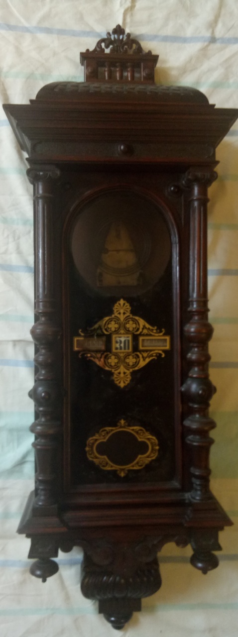

Здравствуйте! Помогите разобраться, это Конкордия? И какого года? Приехали пару дней назад, разобрал, помыл, запустил. Две шишки верх/низ не родные, заткнул отверстия в корпусе

Нижние ВСЕ не родные.

Стрелки вроде от Конкордии, а фото задней части механизма почему-то нет.

Фото покажите задней платины, а то передней с рычагами много ( и дополнительно, еще от Беккера пружинного затесалась ), а задней не одной.
По тому, что вижу, вроде Конкордия начала 1890х.

Пожалуй ближе к концу 1890-х. (1897-1899).

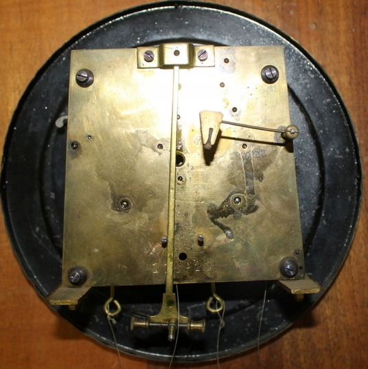

Вот

На мой взгляд, около 1894 года

Если судить по серийному номеру (116923), всё же конец 1890-х.
Известно что эта фирма изготовила всего около 120 000 механизмов.
