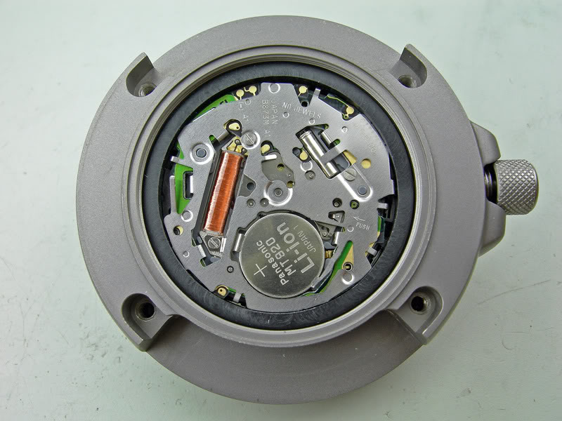

много раз на форуме проскакивала информация что резьба служит не для герметичности а для:
1. защиты вала механизма (и самого механизма) от повреждений при прямых ударах заводной головки
2. защиты от "дурака", который придумает под водой подёргать за головку
то есть технически 200 м. ВР достигаются и без резьбы, сугубо на прокладках.
я тут посмотрел.. Какие там 200 метров ВР!..
На EcoZilla с её 300 метрами и надписью "Professional diver's" заводная головка НЕ ЗАКРУЧИВАЕТСЯ! Вот это пример, так пример.

Сообщение от cromo Посмотреть сообщение
Вы уверены, что речь идет именно об Экозилле? На фото - открытый корпус титановой Зиллы, отвинчена ЗГ - ясно видны витки резьбы.
Внимательно смотрим с 1:45
Я больше скажу - ЗГ даже откручивается
Мир всем!

Точно! Закручивается!
Виноват! Дезинформировал!
ЗГ на Экозилле закручивается!
Меня ввёл в заблуждение тот факт, что в открученном состоянии ЗГ не люфтит, не болтается и выглядит вполне обычно (будто так и надо), в отличие от других моих дайверов, в которых ЗГ в незакрученом состоянии выглядит и ощущается так, будто она болтаясь висит и вот вот отвалится вовсе.
ЭкоЗиллу попрошу не обижать обвинениями в отсутствии закручивающейся ЗГ))) Это настоящий ТулВотч Цельнометаллический корпус и толстенное стекло
