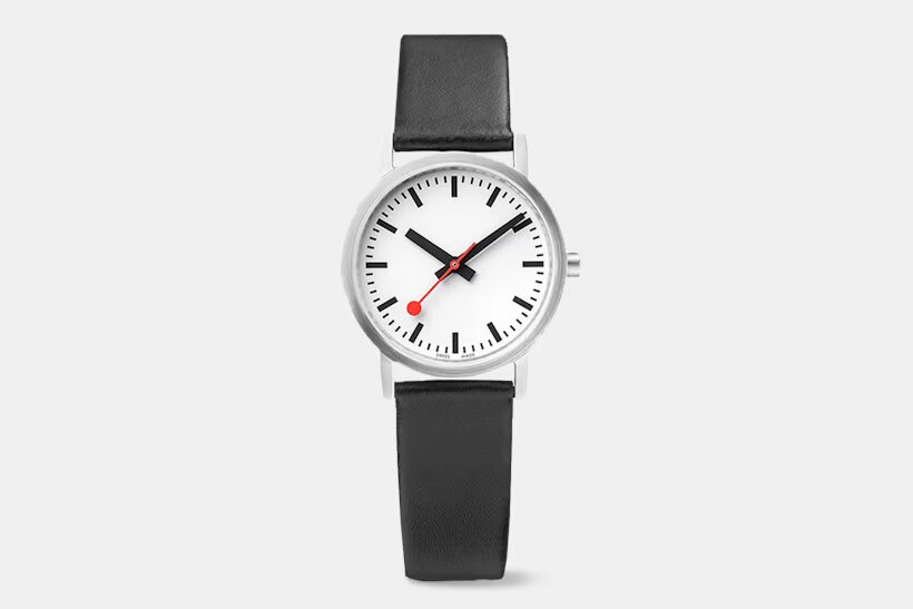

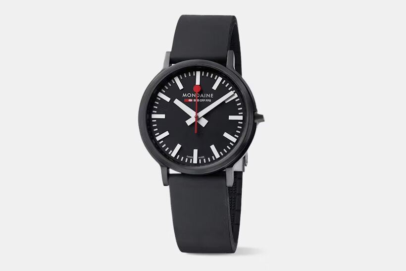

замена штатного кварца
Доброго всем времени суток.Обращаюсь к нашим гуру вот по какому вопросу.Имеются следующие часы Mondaine с калибром 58-02 Stop2go.Калибр интересный,но капризный со многими проблемами(не буду много расписывать,именно поэтому Mondaine и прекратил выпуск этих калибров),соотвественно у меня часы тоже начали глючить.отправлять к ним не резон-ясно,что замена и пересылка будет стоить на порядок больше самих часов,а оживить часы хочется.Возникла идея замены штатного калибра на обычный VH31.Но штатные стрелки к нему не подходят.Прошу совета-где можно посмотреть стрелки для VH31 в стиле Mondain.Спасибо
