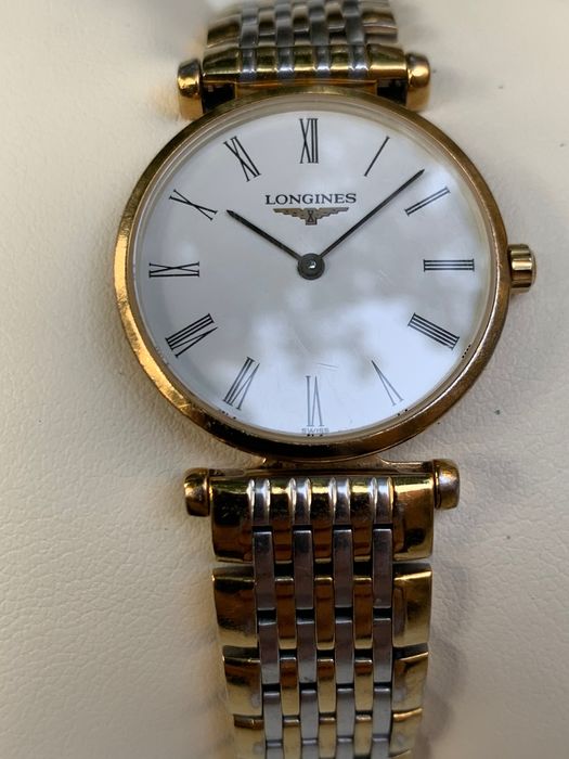

Сообщение от oreh Посмотреть сообщение
На самом деле у меня целый зоопарк престарелого кварца, а чистить и смазывать пришлось внезапно только новые Лонжин, купленные в салоне, на 5ом году вставать стали, вскрытие показало загустевание смазки, при том, что это Гранд Классик костюмный сугубо, условия жизни близки к идеальным.
Часы подобные этим, да?
постараюсь объяснить в чем проблема с такого рода часами.
механизм - двухстрелочник с импульсами на мотор раз в 20 секунд.
из-за того что импульс раз в 20 секунд, передаточное число между мотором и стрелками в 20 раз меньше, чем на обычном кварце, где импульс раз в секунду.
в данных часах каждый импульс мотор передвигает минутную стрелку на 1/3 минутного деления (в обычном кварце - на 1/60 деления), вследствие чего такой механизм намного более чувствителен к загустению масла, чем обычный.
В обычном механизме с импульсами раз в секунду, за счет высокого передаточного отношения, механизм может дольше преодолевать трение от загустевшего масла и грязи.
