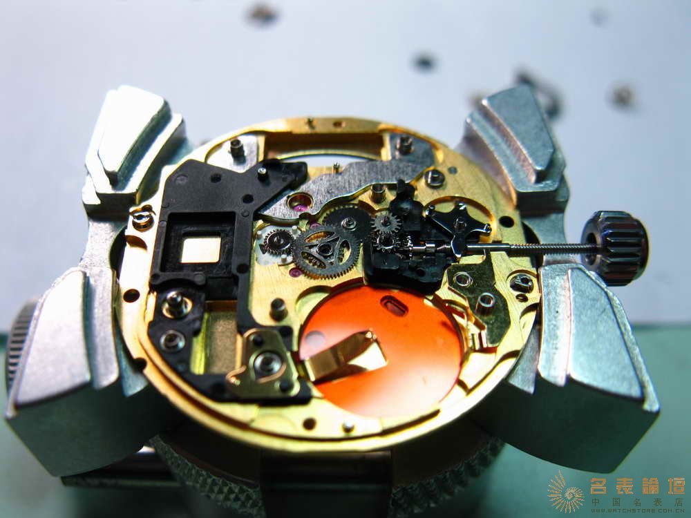

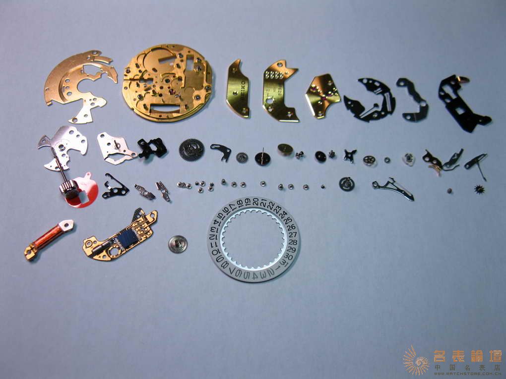

  #14
Старый 20.02.2016, 15:06
Аккаунт удален
Сообщений: нет данных
Сообщение от Dima343 Посмотреть сообщение
в некоторых был
в 9F** - нет
есть пластик.
см фото ниже.
второй ряд сверху, третья деталь слева

  #15

Сообщение от So1tan Посмотреть сообщение
Это точно, а то на Grand Seiko денег нет, к сожалению. Бюджет до 30 т.р. , это для себя конечно же, а так хотелось узнать про лучший механизм независимо от ценового диапазона)
Тогда эташный Precidrive, например, в Certina DS2 chrono. Точность по паспорт до 10 секунд в год, в реальности еще точнее.
Thermocompensated Quartz ETA 251.264.CEN PreciDrive, +/- 10 seconds/year
http://www.eta.ch/index.php?id=172&L=2
Со скидками примерно в 30 тысяч уложить можно.
Эти 2 пользователей сказали Спасибо! Hong Dien за это сообщение:
Antonissimo 555 (27.07.2019), zorkiy sov (11.07.2016)
  #16
Старый 20.02.2016, 15:16
Аватар для Rassim
Rassim Rassim вне форума
Регистрация: 25.07.2013
Сообщений: 5,943
Сказал(а) спасибо: 37,723
Поблагодарили 62,161 раз(а) в 3,938 сообщениях
Сообщение от ARTEM KUZMIN Посмотреть сообщение
и что это за деталь?

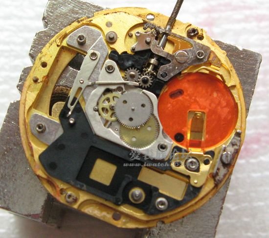

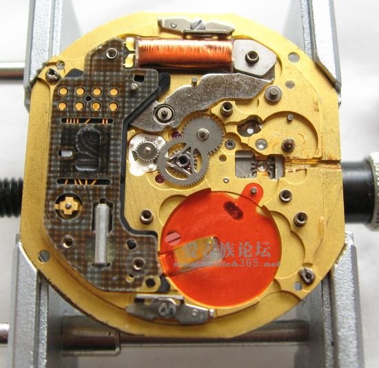

  #17
Старый 20.02.2016, 15:22
Аватар для Dima343
Dima343 Dima343 вне форума
Регистрация: 29.03.2012
Адрес: Украина, Киев
Сообщений: 11,449
Сказал(а) спасибо: 2,490
Поблагодарили 16,066 раз(а) в 5,852 сообщениях
да, все же есть
http://www.watchstore.com.cn/dispbbs...d=1&Id=6615967
хотя в том же ЕТА 251 серии целая прослойка из пластика
главное, что основные колеса металлические, и на камнях

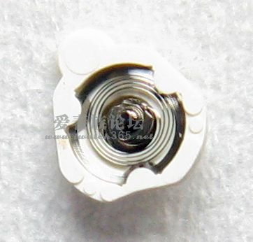

у меня большой интерес вызвала эта деталь
похоже этот крошечный неподвижный барабан с пружиной (которая, должно быть, проскальзывает при полном заводе) - оригинальный натяжитель и выбиратель люфта колесной системы
обождите, про какой "полный завод" идёт речь?
Последний раз редактировалось Аккаунт удален; 20.02.2016 в 16:46.
  #19
Старый 20.02.2016, 17:12
Аватар для Dima343
Сообщений: 11,449
как про какой?
про завод этой малюсенькой пружинки
колесо минутного триба все время вращает ее, пружина заводится и делает натяг всей колесной системы, так что ни секундная, ни минутная стрелки не люфтят
а пластик для корпуса барабана пружинки выбрали скорее всего из-за отсутствия необходимости смазывать ее скользящий конец и стенку барабана
