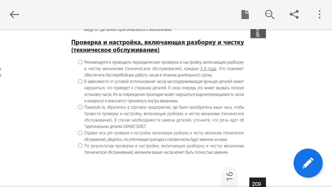

Вы инженерам Сейко про смазку расскажите, они всех деталей в этом вопросе не знают, в инструкции к своим лучшим кварцевым часам на калибрах 9fxx, вот что пишут:

Да я читал свежие инструкции к GS и был изрядно удивлен появившимся пунктом про смазку через 3-4 года. Возможно просто взяли пункт из спринг-драйва и зашарашили везде.

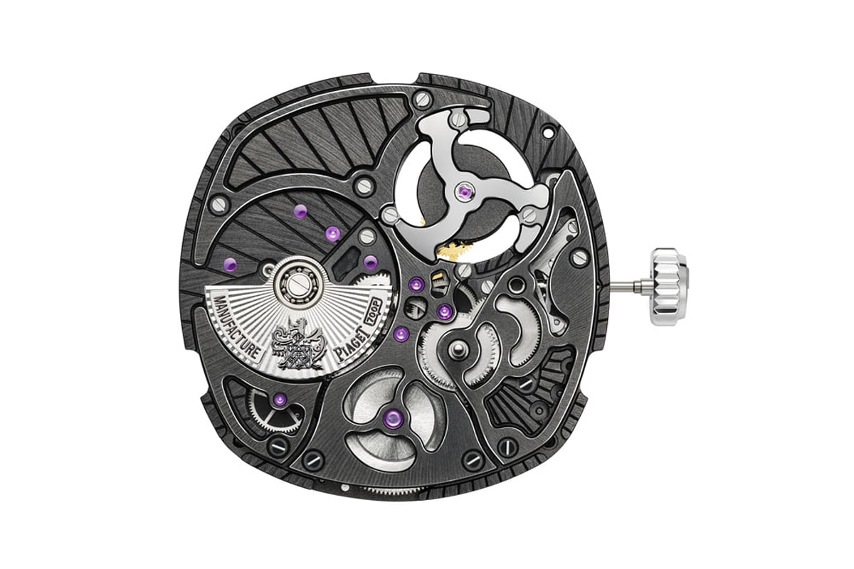

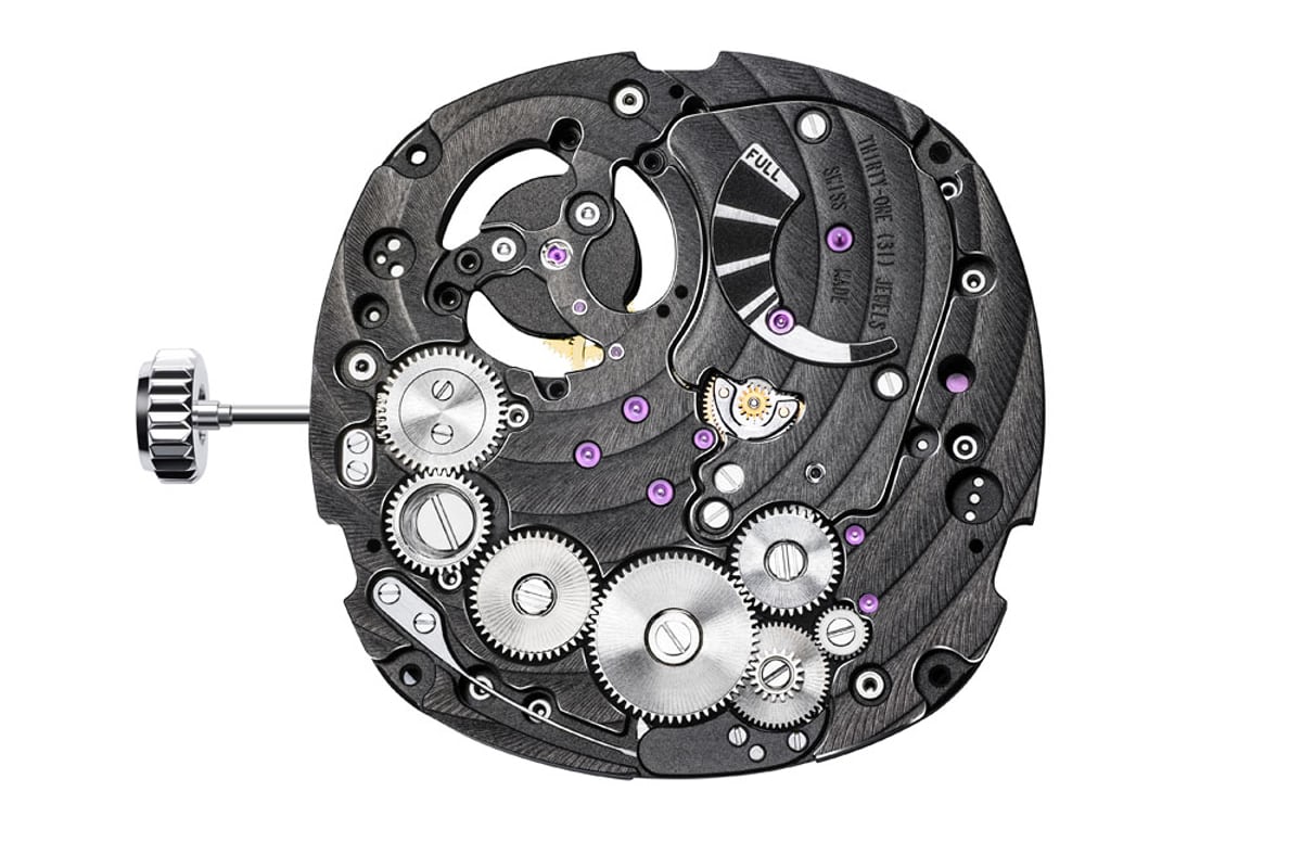

Ответ Piaget, Сековскому СпрингДрайву:
https://www.hodinkee.com/articles/th...tzmech-hybrids
