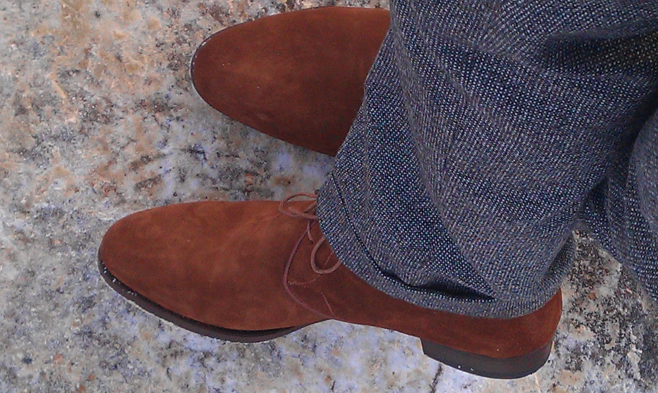

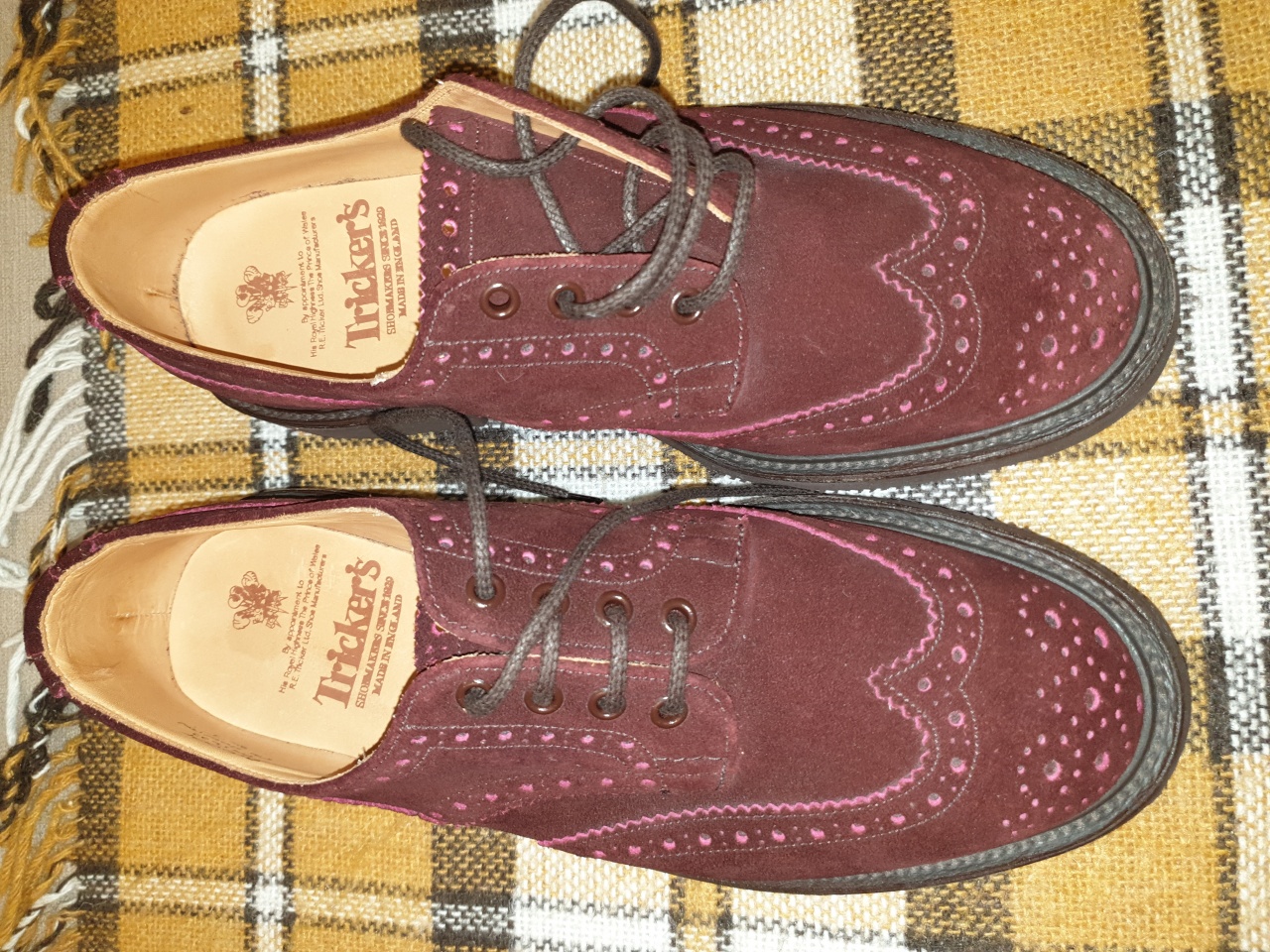

humbert1979, перечислите свою обувь и на этом , думаю, тему обсуждения удобства можно закрыть. Ничего кроме валенок они делать не научились, а валенки подходят всем. Покажите обувь над которой по-настоящему поработали с колодкой? Её нет и не будет, хотя бы потому , что формуется не вручную
Из того что вы пишите очевидно, что вы в процессе изготовления обуви не понимаете ровным счетом ничего. Не формуется вручную, ага, даже в очередной раз тыкать вас носом не хочется.
Читать умеем? Я просил без валенок. Это что?
Чем здесь занимается ваш дорогой трикерсник с 43 секунды? Это ручная формовка?
https://www.youtube.com/watch?v=NIF_W_2SeEs
Записывайте, humbert1979 : вручную формуют несколько дней, растягивая собранный верх на колодке, а иногда и несколько недель

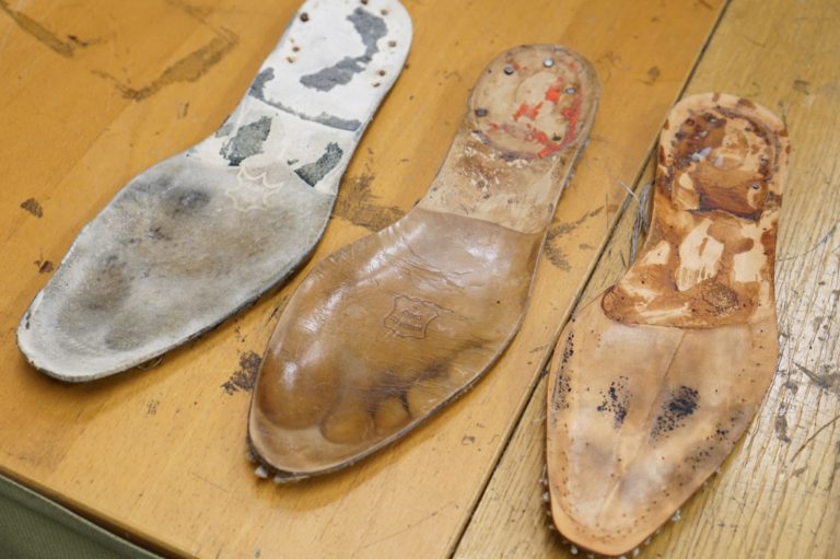

1.Стелька в 2 раза толще, поэтому зимой теплее и лучше впитывается влага.На картинке стельки Лоаки , Кармины и Паоло Скафора
Измерили."Обзор стелек, слева: Лоаке, Кармина, Паоло Скафора. Loake, как упомянуто, очень тонкий, примерно 2 мм, Carmina немного толще, но все еще относительно тонкий, около 3 мм, в то время как Scafora с приваренной вручную конструкцией, в которую вы вшиваете стельку, я использую толстую кожаную стельку хорошего качества, около 4-5 мм. , У Кармины и Скафоры определенно были растительные загорелые подошвы, Лок, они были немного не уверены и не могли сказать наверняка. "
http://shoegazing.se/english/2016/08...mbly-of-shoes/

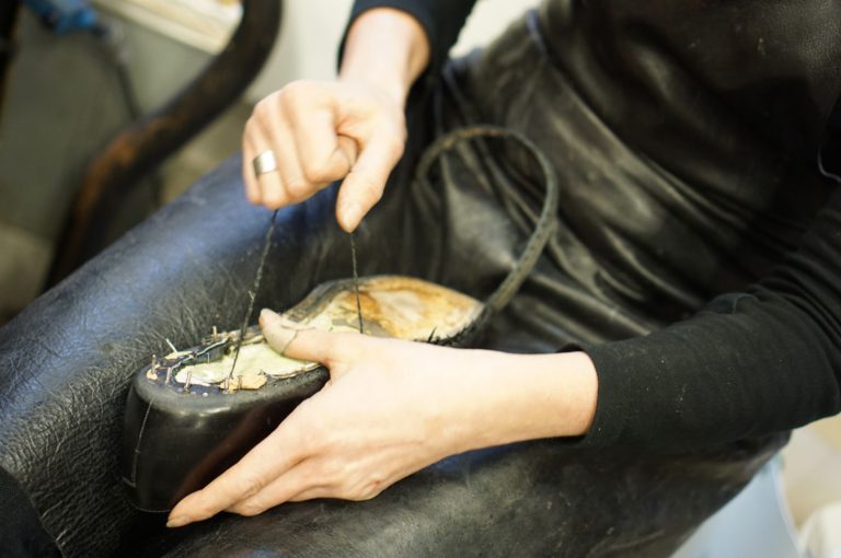

2. Комфортнее без гемминга, обувь принимает форму стопы, все соединяющиеся части из кожи, холст в случае с гудиером эту связку обрывает. Это наглядно объяснил Valery, c картинками для малопонимающих

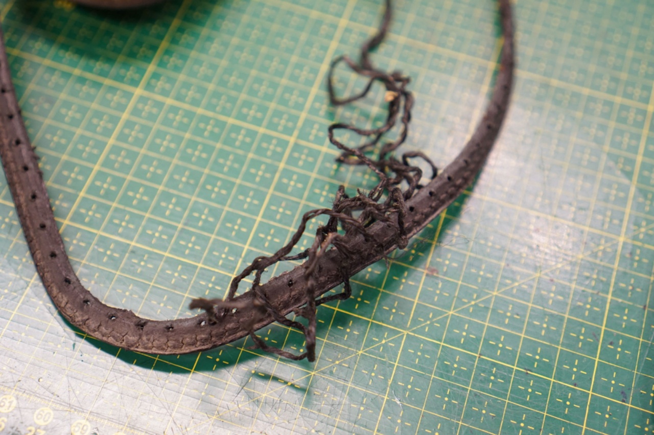

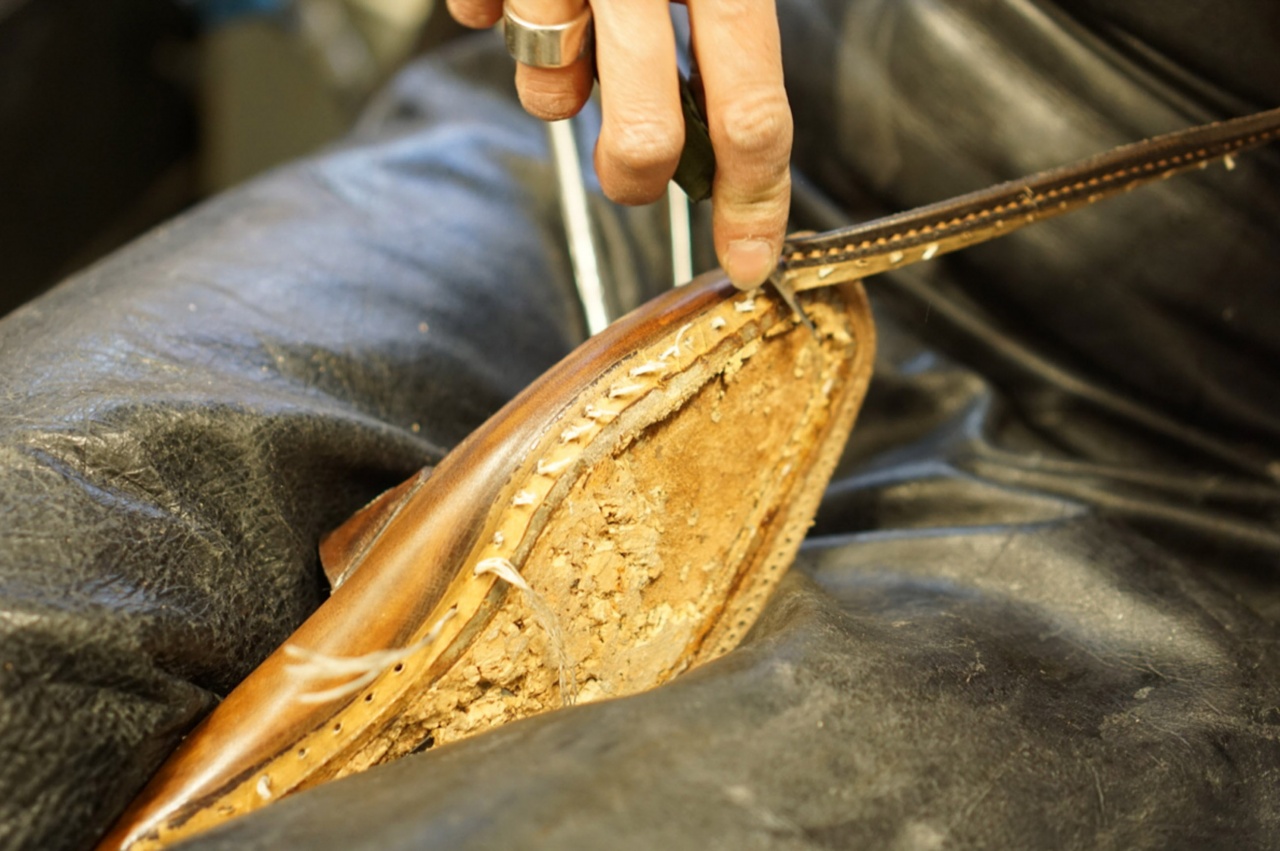

3. Стопудово ничего никогда не отвалится. Поясняю - Лоака(читай Грин,Лобб,Трикерс и вся эта гудиер шляпа) и Скафора. Снова автор тянет за нитки и пошло как по маслицу, мягко замечательно, кооператив "вяжем-распускаем". Скафора - ручная работа, подошву режут только ножом,отрезая каждый стежок
Гемминг - тряпка которая клеится на клей к стельке, подробно можно почитать здесь
http://www.meccarielloshoes.it/argentum-rtwmto/

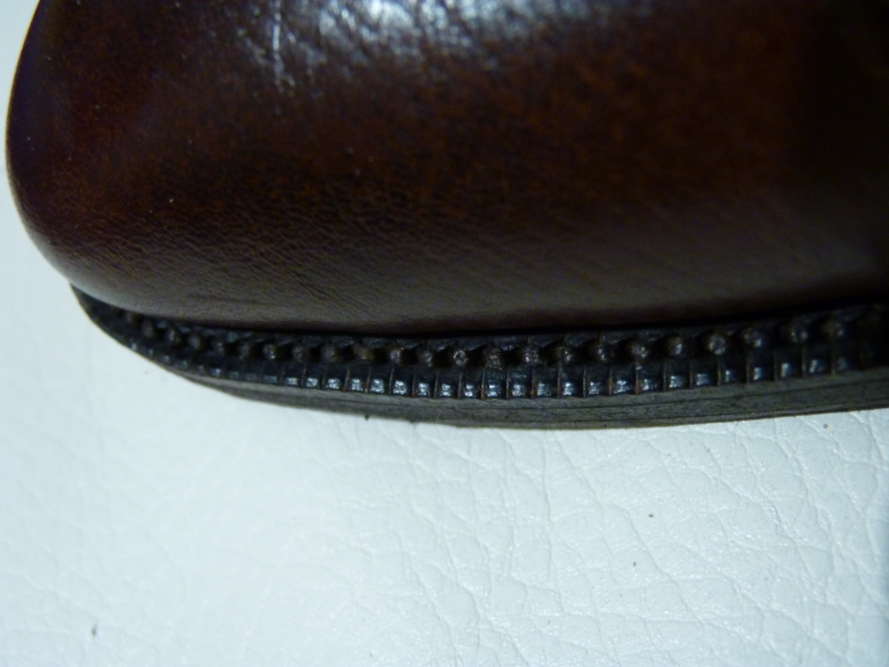

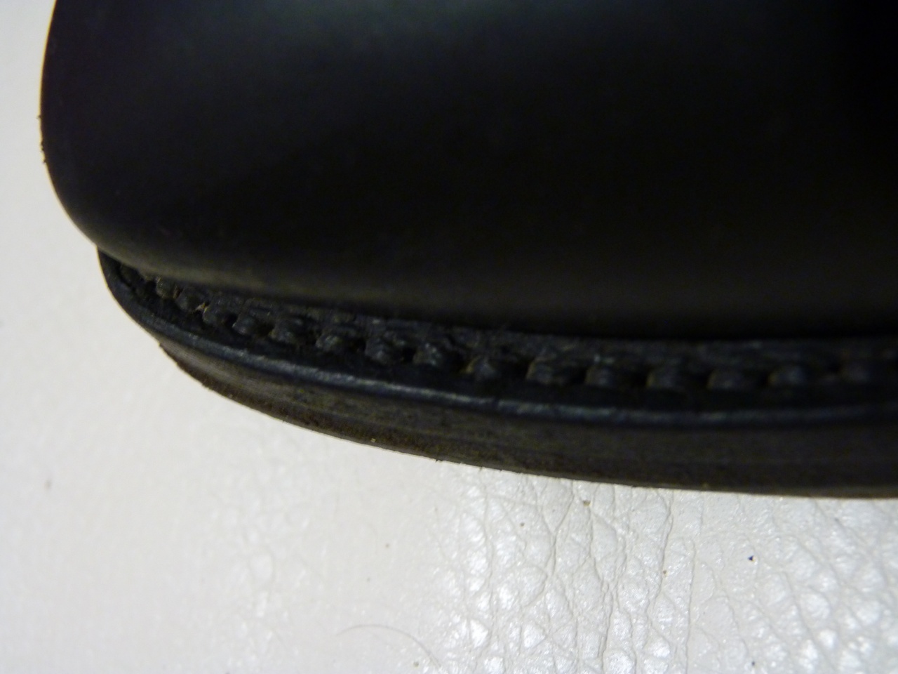

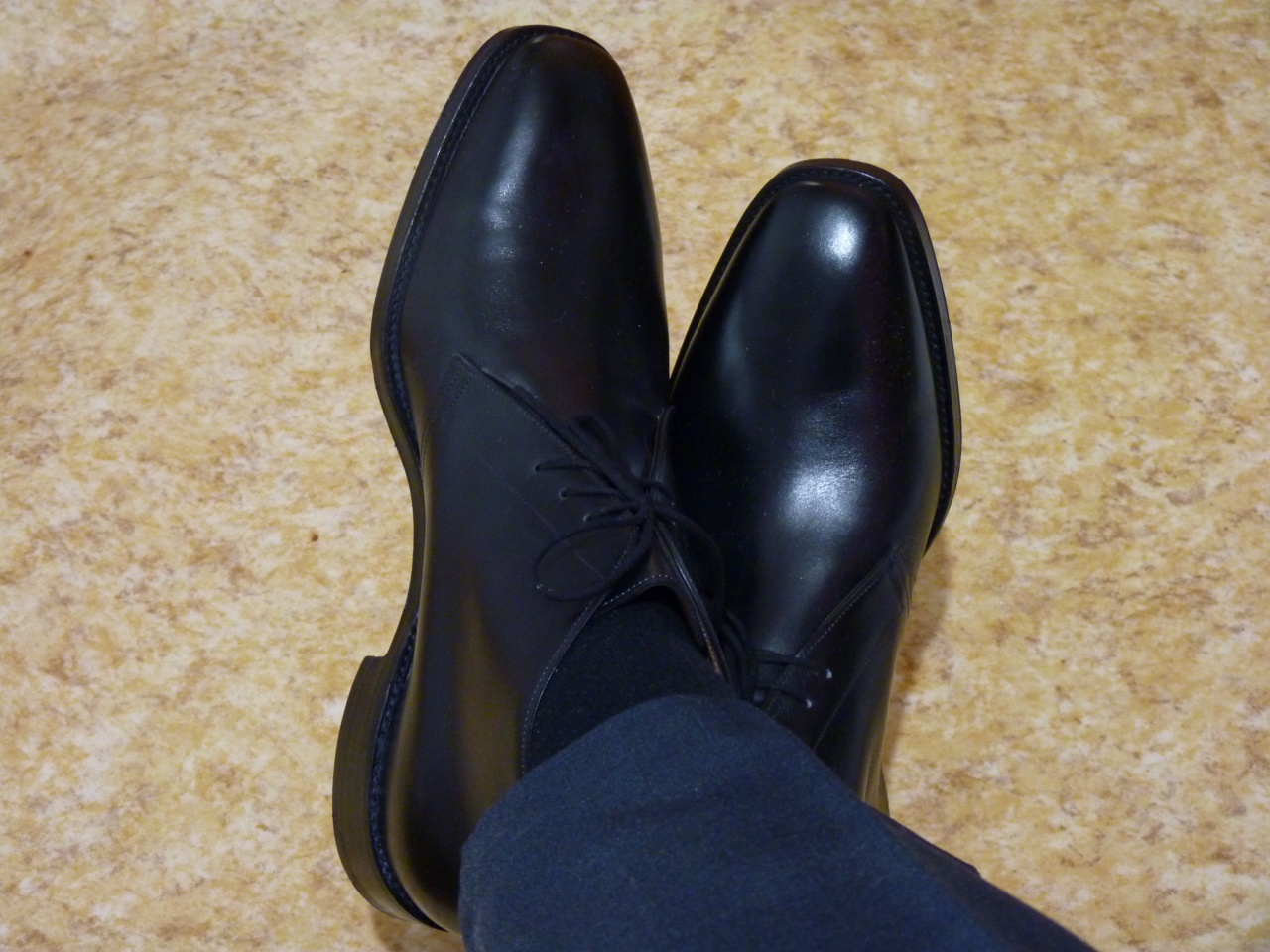

4. Шов соединяющий рант с подошвой выглядит более аккуратно, меньше виден, а может быть вообще спрятан.Внизу фото Лобба (вместо него можно любую другую Лоаку взять) и хэндмейд китайца. Кто из них где -догадается даже ребенок. У кого больше швов на дюйм, у кого выглядит аккуратнее и ближе к верху обуви - видно без очков, масштаб одинаковый, для чистоты эксперимета снято с частью мыса. Повторюсь, это не считая того, что Лобб распускается как бабушкин шарфик - только потяни пальчиком
5. Сам рант может быть гораздо уже, на станке так не подлезешь.Как видим - рант практически не видим, у Лобба лезет как повидло. Всё это ни в коем случае не отрицает любителей колхоза
