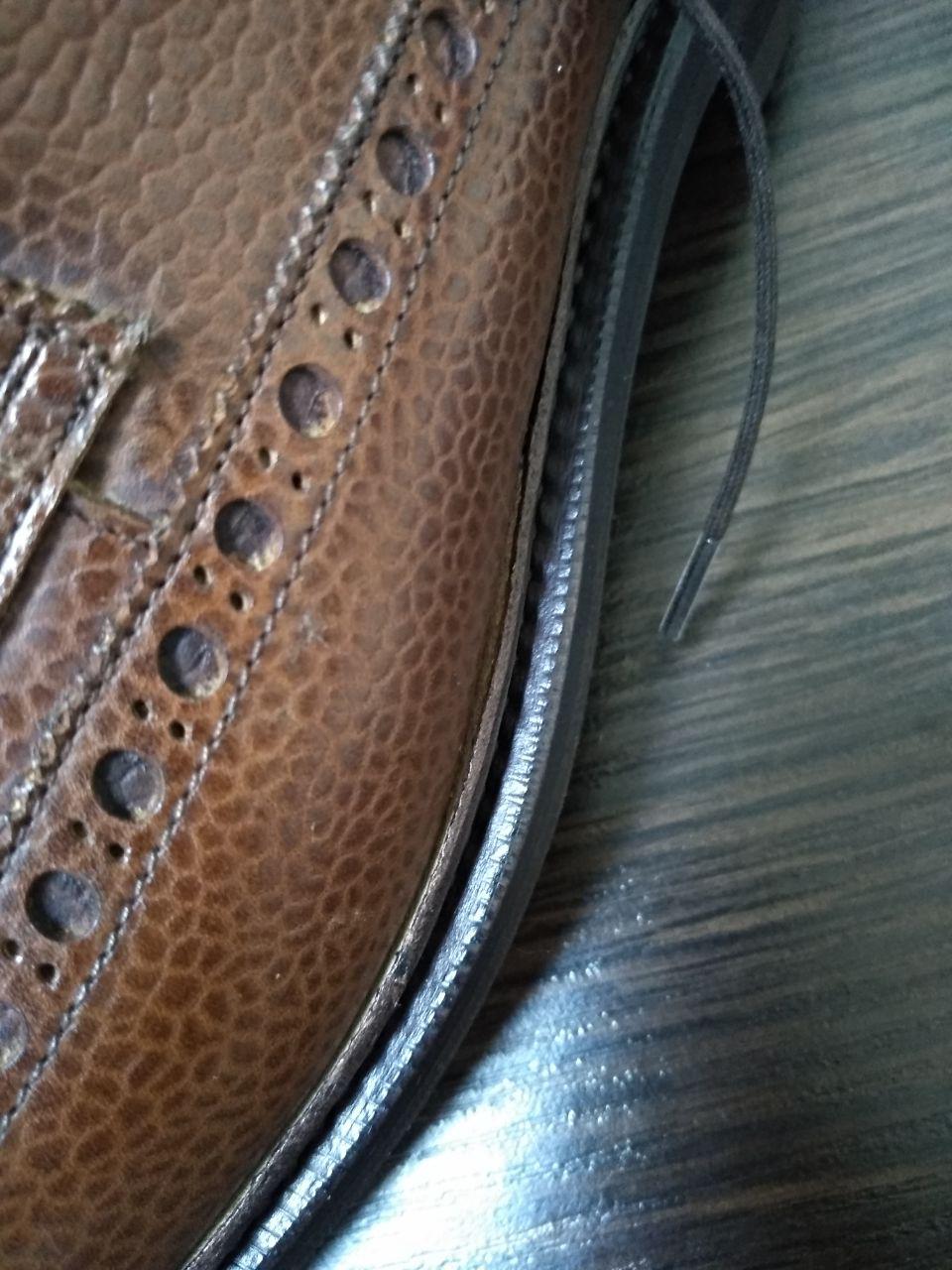

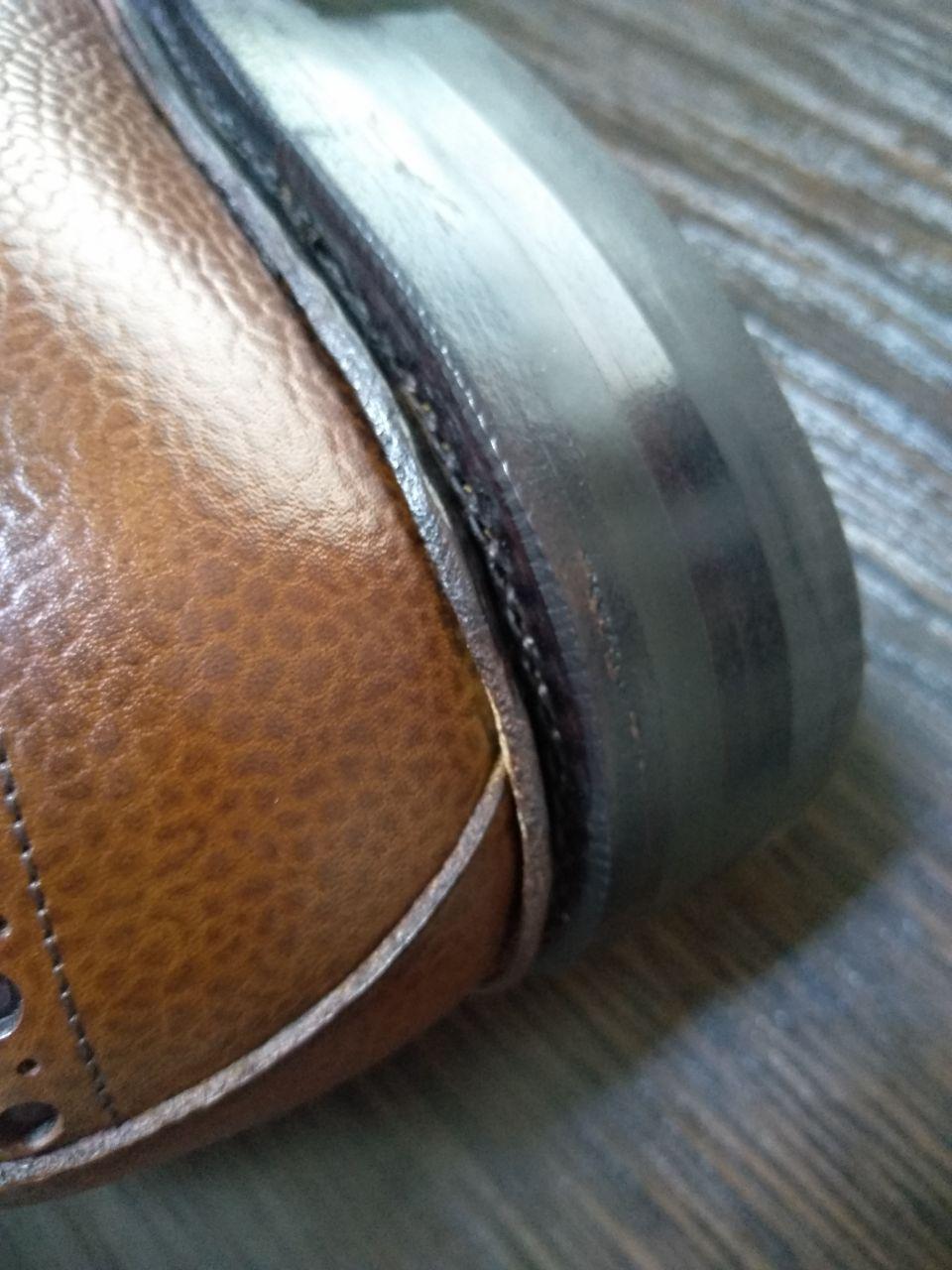

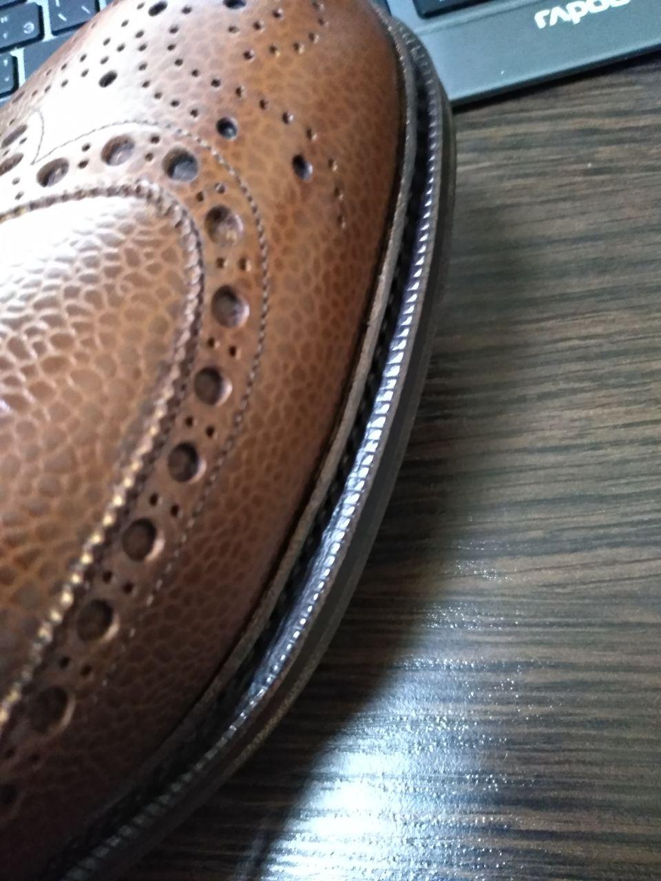

Всем доброго времени суток.
Приобрел себе пару Meermin, и обратил внимание, что рант не плотно прилегает к коже (зазор между кожей и рантом), на задней части особенно.
Это нормально или дефект? понимаю что обувь бюджетная, но все же.

Ну так верхняя часть storm welt'a не приклеивается к верху обуви. Все там в порядке.
А вода там собираться не будет?
Будет. При входе в помещение обязательно нужно стряхивать снег с ранта.
Но по сути он не для водоотведения "сверху-вниз", основное его назначение - поднять "намокающий" стык верх-рант от земли, т.е. это скорее защита от влаги "снизу-вверх".
В плане того что он оттопырен - это не очень здорово конечно, но оттопырки бывают и у гораздо более дорогой обуви.
