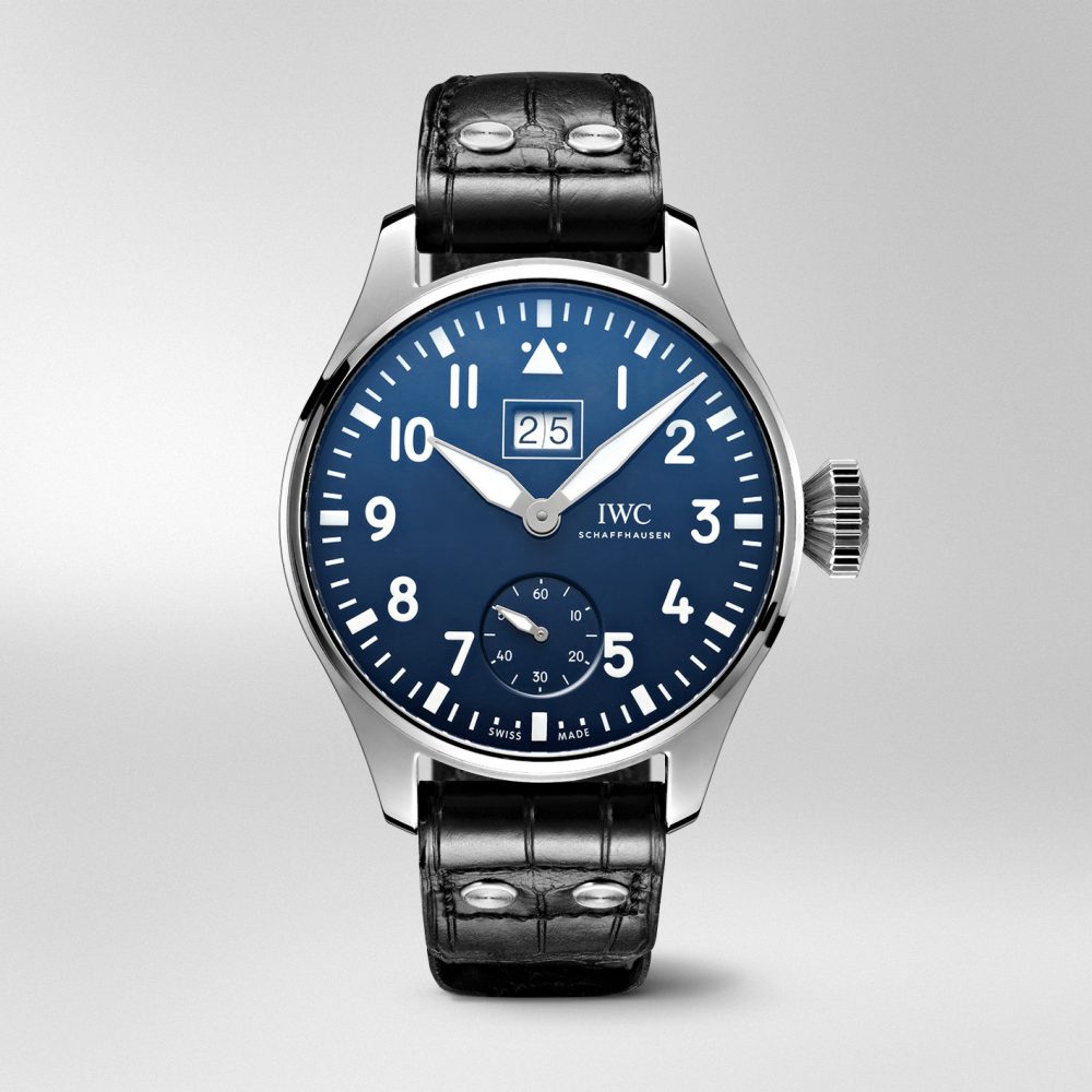

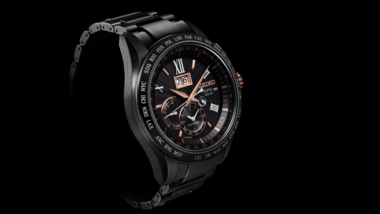

Сообщение от west24 Посмотреть сообщение
К чему такие сложности с двумя дисками и странными датами, нельзя что ли было сделать один диск покрупнее и написать нормально от 1 до 31..
Ну, это красиво. Big Date

Jetsetter, так сделать от 01 до 31 и разделить их палочкой, раз так красиво, но зачем 36 февраля
Что-то из оперы профессионального юмора часовщиков. Как и у хирургов
но зачем 36 февраля
«Мартобря 86 числа. Между днём и ночью.» (Гоголь)
Была тема о большой дате: http://forum.watch.ru/showthread.php?t=312314
